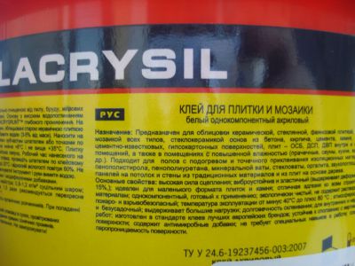

Вова, у Лакрисила тоже есть аналог Соудала24 , можно на него глянуть. Дело ответственное, я бы раскошелился на пробные маленькие баночки и провел бы испытания. Лакрисил Сумасшедшая липучка, UNO Сумасшедшая липучка - что-то из этого пробовал, не отвалилось (прикручено), но, когда я выбрасывал съемный люк из  ОСБ, облицованный травертином и разбивал его, двухдневной давности, клей был еще сырой и плитка отлетала хорошо, а от ОСБ кажется можно было по кусочкам отрывать без остатка. В целом держать будет, но  вдруг процессы набухания зимой и усыхания летом создадут такие силы, которые отслоят листы друг от друга? Полиуретан тоже можно по кусочкам отрывать, но он более эластичный, и на него много чего клеют. Надо пробовать  и выбирать самое внушающее доверие.

Саудала не оказалось взял Лакрисил... посмотрим, что за зверь... но не сегодня... сегодня только тесты сделаю!
1 кг = 50 грн (по курсу 21 это 2,38$ вечно зеленых)
