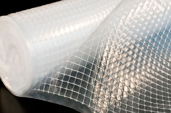

А твой вопрос, насколько я знаю, из области терминологии. Тоже долго у них путался с этими странными неполными специфическими терминами (надо смотреть не по названию, а по характеристикам плёнки). Раньше была чисто гидроизоляция, грубо говоря мелко перфорированная/исколотая простая плёнка, она пар пропускала, а струйки воды нет, но сейчас такую не используют как более хитро монтируемую. Есть именно гидропароизоляция, она сама по себе достаточно жёсткая, типа рогожки, терпит ветерок, в отличие от просто пароизоляции что довольно слабенькая, лишь под утеплитель подкладывать. Т.е. функция пароизоляции у обоих есть, но та что под металл идёт, более крепкая с акцентом именно на гидроизоляции, а подложка под утеплитель пола в первую очередь пароизоляция, а как гидра на ветру будет слабовата (ну и видимо подешевле).
А та, что специально пар пропускает, называется "мембрана", "ветрозащита" :yes:
Есть гидробарьер (антиконденсат, подкровельные пленки)
и паробарьер (пароизоляция).
Все остальное - словоблудие от продаванов.
Первые выпускают весь пар, который находится в утеплителе – наружу, но вместе с тем не позволяют влаге с крыши просочиться внутрь. Вторые предохраняют слой утеплителя от образовавшихся в помещениях паров.

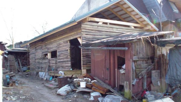

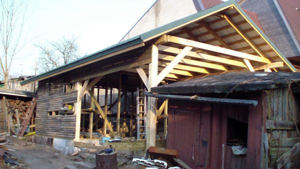

ну вот, с вашей, божьей и дедовой помощью мы построили пока сарай. когда-нибудь он превратится в баню и кухню, а пока так. обшили элитным блокхаусом - березовой растопкой. остались еще кое-какие работы по торцевым свесам, пол не готов и неизвестно когда будет, но главное - что сарай стоит и можно сдавать топографию.
post-59909-0-68532100-1459331988_thumb.jpgpost-59909-0-22400800-1459332033_thumb.jpgpost-59909-0-24762100-1459332075_thumb.jpgpost-59909-0-77826800-1459332090_thumb.jpg

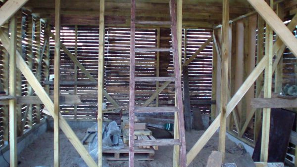

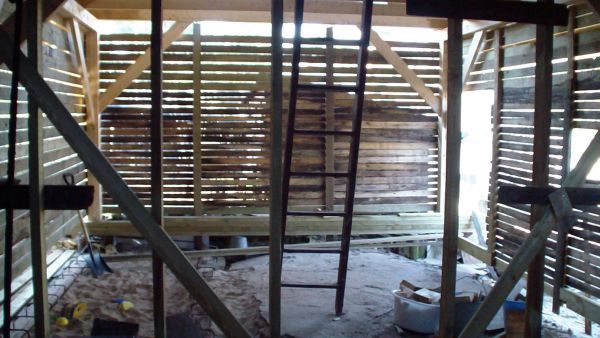

кухонную часть сделали из строенных досок вместо бруса. пленки в крышу не ложили. конек прикручивали по ходу закрывания крыши, лезь на жесть ттт не пришлось. на обрешетку я под конец уже вылезала и спускалась на свес, но правда с той стороны где если упаду то упрусь в соседскую стенку.
