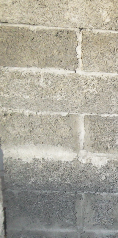

@Дмитрий 78 @zmeygordynich Ниже фрагмент фотографии стены, видно что некоторые швы хорошо затерты, а во многих других местах кладочный раствор между блоками выступает наружу (на 1-1.5 см). Сбивать все выступы из кладочного раствора на всех стенах наверное нереально. Раствор кстати очень прочный, как бетон.

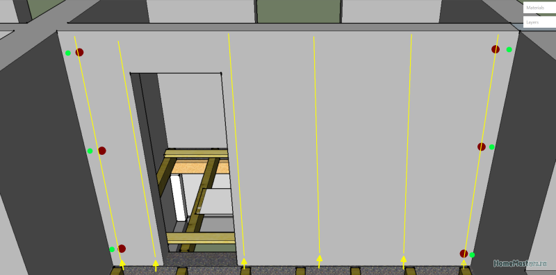

- Как в такой ситуации 'сканировать' стены перед установкой маяков?
Поискал в интернете, ясной картины пока нет, но напрашивается следующее:
- Сделать разметку на стене в местах, где будут устанавливаться маяки (желтые стрелки).
- В размеченных местах посбивать все излишки кладочного раствора.
- Прикрутить по три вертикальных самореза по краям стены, в 10 см от углов - сверху, посередине и снизу, по крайним линиям разметки, т.е. самой левой и правой <= в точки бордового цвета.
Эти саморезы вкрутить по максимуму в стены, но таким образом чтобы каждая тройка была в одной плоскости.
- Слева и справа соответственно, напротив вкрученных саморезов, вкрутить еще саморезы - в зеленые точки.
- Между саморезами в зеленых точках натянуть шнурку.
- Под шнурку, поверх 'бордовых' саморезов поместить штукатурные маяки, они будут удерживаться шнуркой.
- В остальных местах помеченных желтыми стрелками просунуть маяки и оценить есть ли в них, между шнуркой и стеной, достаточно места для маяка и шляпки самореза.
- Если 'да', то вкрутить саморезы по типу 'бордовых' до упора.
- Если 'нет' - сдвинуть разметку в сторону на 10-15 см, а если это не поможет - выкрутить крайние саморезы на необходимое расстояние.
Когда все маяки будут помещаться под шнурками - извлечь крайние маяки.
Затем все саморезы выровнять по шнуркам, но таким образом чтобы шляпки шнурок не касались.
- Убедиться что кладочный раствор нигде не выступает за пределы маяков.
После этого можно накидать гипсовой штукатурки и установить маяки, оперев их в 'бордовые' саморезы.
Все правильно ?
ПС Таким образом можно обойтись без трехметрового правИла.
Ставите построитель плоскостей. Берете дощечку белого цвета, шириной как у правила (да хоть само правило). И регулируете положение построителя так, чтобы дощечка и не попадала в луч на всей стене, и объём штукатурки (зазор) был минимален. Маяки можно ставить тут же правилом (растворные по методу Шайтера с ниткой, например), не двигая построитель.

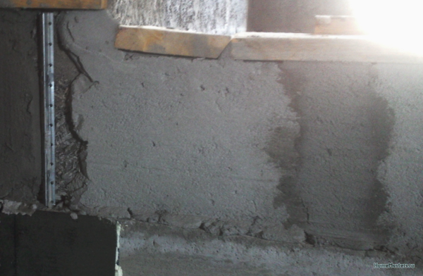

В прошлом году штукатурил блоки на уровне первого ряда, там где полы, использовал такой крепеж, маяки раствором не закидывал, оставлял зазоры ~5 см или меньше по обе стороны. На следующий день извлекал маяки, выкручивал саморезы, а потом заполнял раствором, используя уже оштукатуренные участки в качестве маяков. Но там высота была небольшая, до 30 см, а на всю стену под 3 м не знаю как пойдет. На гипс маяки крепить не хочется, чтобы не смешивать цемент и гипс (особенно снаружи дома), а песчано-цементный раствор под маяками долго сохнуть будет, как бы маяки не отвалились.
Нашел фотографию, правда здесь другой крепеж, самопальный, пока в магазине не обнаружил пластиковый.

Возьмите топор и молоток и сбейте все лишние куски цемента. Никчему материал переводить, да и раствор мешать меньше придется. Или перфоратор с лопаткой.
