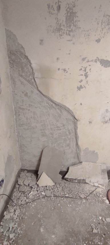

Если штукатурка отслоилась этот бухтящий звук не перепутать, по мне так он не может быть звонким.
Удалите кусочек где такой звук, хоть молотком выбейте, шпателем подцепить, будет видно насколько прочно цепляется .
А то получится как на фото, внешне всё хорошо, а шпателем подцепил козюльку и целый пласт отвалился

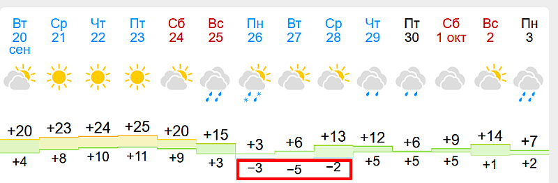

С той бригадой штукатуров в итоге не сложилось (заканчивают объект и уезжают), а сейчас у нас прогноз погоды такой как на картинке ниже. Прогноз гисметео более-менее точен на ближайшую неделю, а все что дальше - вообще не соответствует действительности (проверено многократно), т.е. не факт что температура будет плюсовой. Есть другая бригада, но они освободятся как раз к заморозкам. Стоит ли штукатурить сейчас или лучше отложить до весны?
Технически ещё можно, есть и противоморозные добавки
Но если вопрос не остро стоит, то я отложил, по весне вы получите свежую и лучшую бригаду, и останется время покрасить и полностью всё закончить с фасадом
