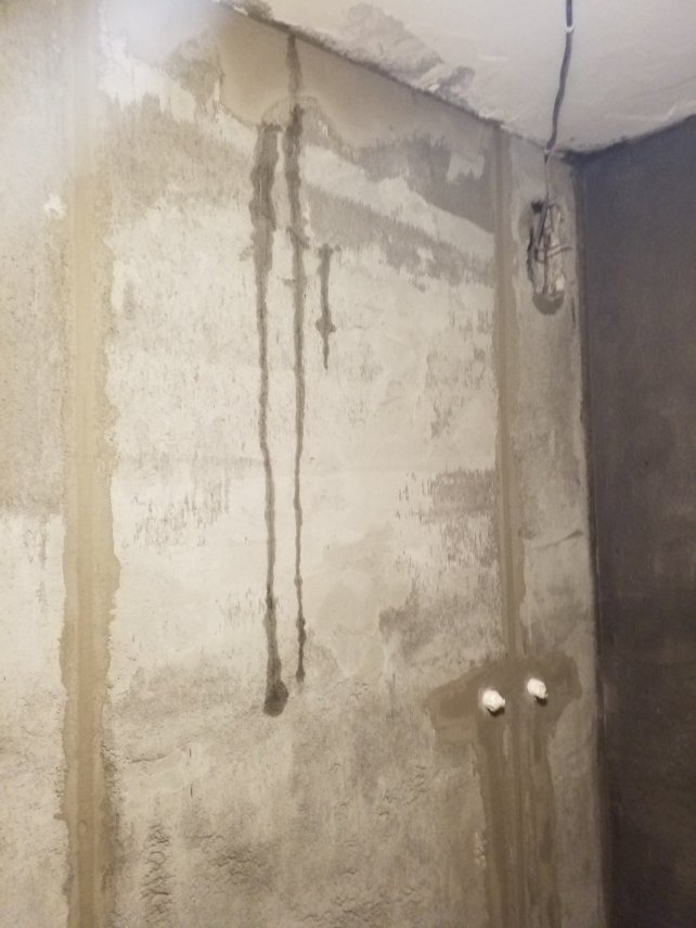

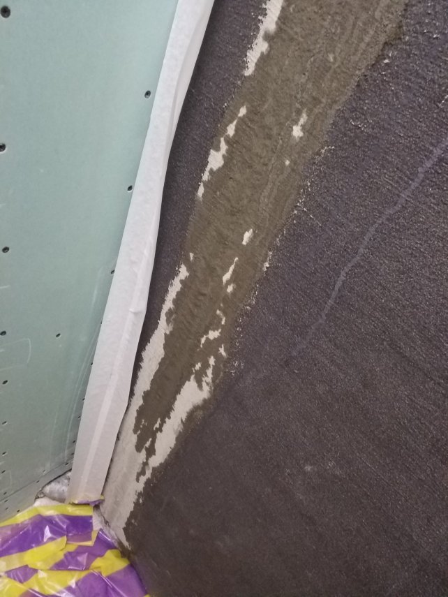

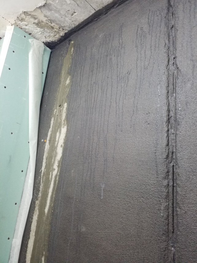

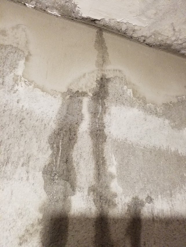

Пару месяцев назад сделала штукатурку в санузле, в туалете цементно-ивзестковую PIRAMIX STARTPLAST и в ванной цементную LITOKOL CR30 + в туалете эта стена сверху штукатурки покрыта гидроизоляцией, плитку еще не клеила на эту стену. Сегодня соседи сверху залили - стена внутри вся мокрая (особенно это видно по вытяжному отверстию в ванной - внутри вся стена промокла только штукатурка сухая и то местами на стене прошла вода)
В ванной я переделывать штукатурку не буду а вот в туалете она цементно-известковая, я боюсь что может отслоиться от стены?
Нужно отбивать штукатурку и переделывать? или можно оставить как есть? (не хотелось бы переделывать конечно, там и плитка на полу поклеина и короба по бокам стены прикручены уже)
Вот это туалет
Spoiler
5.thumb.jpg.f0e75b25a952a69d7660b98699627570.jpg6.thumb.jpg.5264b66a5b099efdf74df302c2070354.jpg
*там я одну штробу клеем замазала и как раз видно на ней хорошо как вода пропитала клей
А это та же стена в ванной
Spoiler
1.thumb.jpg.324ec4501e66850171b371add72e9f6c.jpg2.thumb.jpg.bf1dcbab7e696e9547c834699b78067f.jpg3(low).thumb.jpg.dbaa35b92bfb16f064d237529ddd0545.jpg
*на последнем фото видно что внутри стена мокрая вся только слой штукатурки сухой
У вас штукатурка фасадная, по умолчанию она должна выдерживать ливень, дождь, снег и солнце и всё прочее.
Просто дайте посохнуть.
Как так повезло, что сразу после ремонта залили? Заливали бы уж до ))
