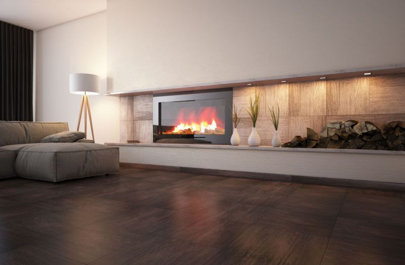

Дайте пожалуйста совет по укладке данной плитке
 Данная плитка 450 на 450 , хотел положить ее в кухню и коридор, в кухне думаю нормально будет смотреться, вопрос заключается в том что коридор у меня узкий 4.6 кв метра и на входе в кухню сужается до 1 метра в ширину, будет ли данная плитка нормально смотреться на такой квадратуре ? очень уж понравилась а размеров меньше подобной плитки не нашел, просто получится а то так что кусками пилить не перепилить и не очень красиво будет смотреться или все же нет? в строительстве не селен поэтому прошу совета у спецов) заранее спасибо1397043878.jpg
 @NikitaSAv,
 Вы несколько неверно истолковываете свою проблему. Никто не даст вам совета, пока не увидит план помещения и не сделает раскладку плитки
Крупная плитка смотрится только в больших, просторных помещениях. В узком коридорчике крупная плитка не смотрится совсем.
Лучше 30х30, или 33х33, или прямоугольную какую, по диагонали кинуть. ИМХО
450 на 450 вообщем совсем не вариант
У моего приятеля лежит китайский керамогрант крупный в узком коридоре, но он без швов. А ту что на фото если только по диагонали в разбежку положить. Но обрезков много будет
ну она и эта наверно без швов будет)
Угу.. А с мастером, который будет выкладывать плитку, советовались? Не каждую плитку можно выложить без швов.

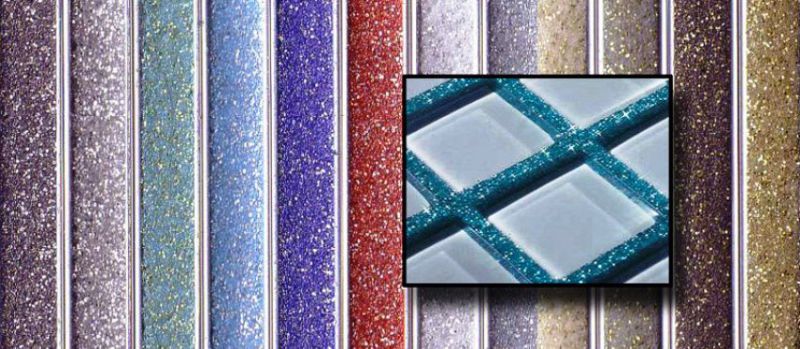

Естественно после укладки и высыхания плитки нужно будет сделать затирку. Делаем затирку швов своими руками. Она имеет не мало важную роль, так же как и кладка. Так вот - самое главное  - это выбрать правильный цвет для затирки. В большинстве случаев затирку мы выбираем белого цвета, но под красную плитку белая затирка... в зависимости от интерьера. Популярной становится эпоксидная затирка для швов. kak-sdelatj-zatirku-shvov-plitki-5.jpg
Зерно у этого эпоксида просто ужас. На полу загрязнится, что не вычистишь наверное
