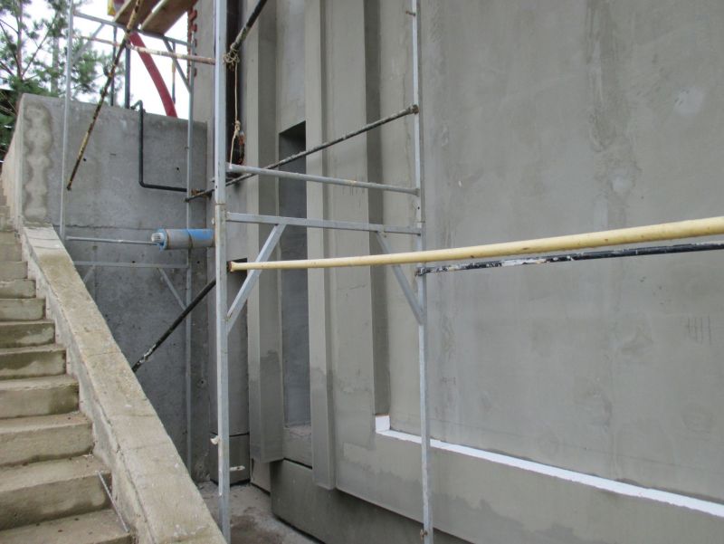

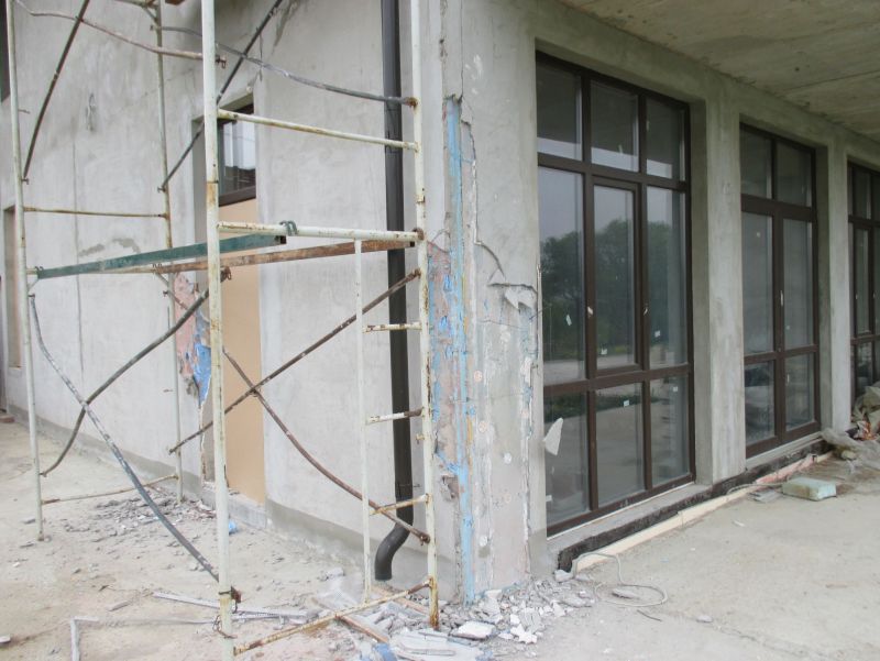

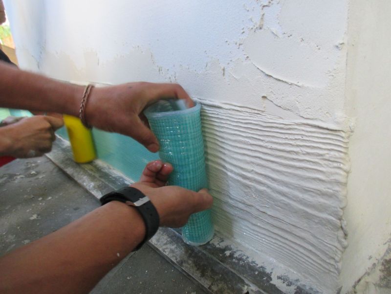

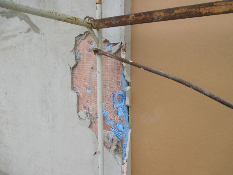

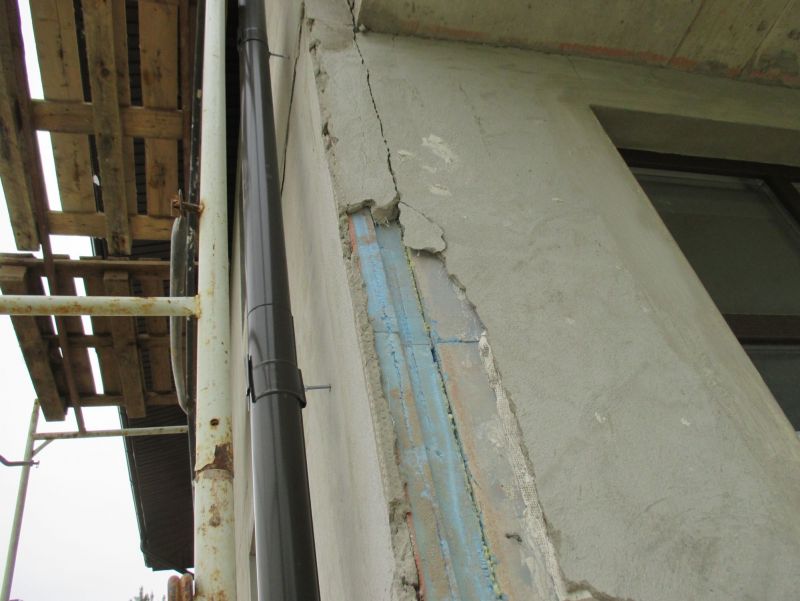

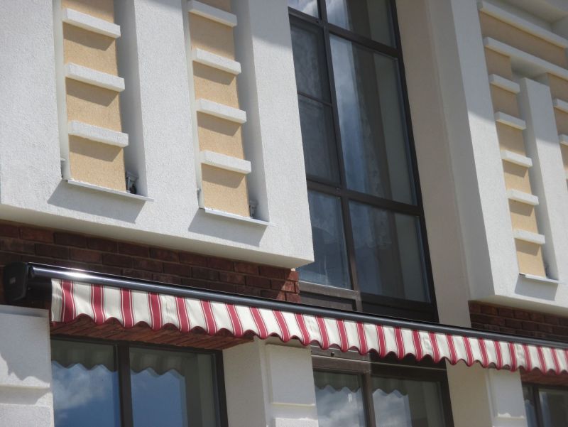

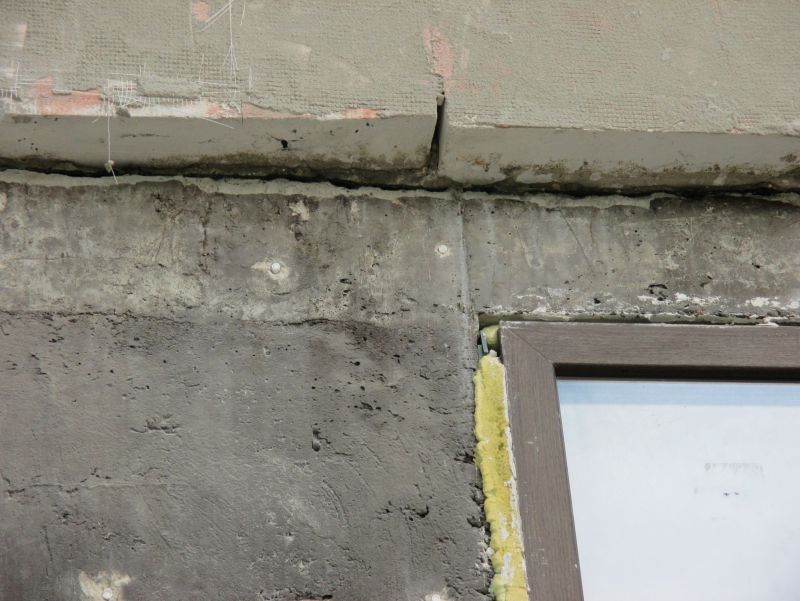

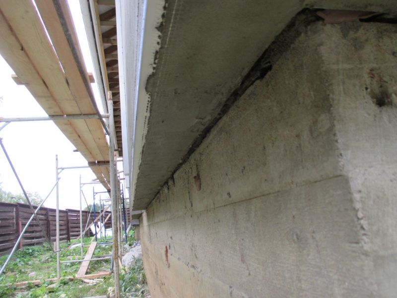

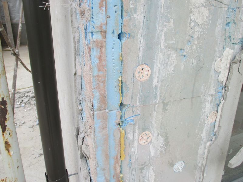

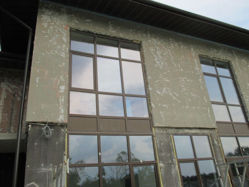

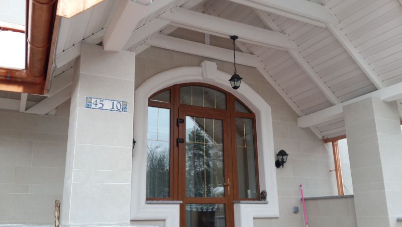

Дом два с половиной года назад был построен по технологии несъёмной пенополистирольной опалубки Изодом, были выполнены фасадные работы. После отслоения наружной отделки фасадов были проведены работы по демонтажу и повторному монтажу системы мокрого фасада. Применили двойное армирование Панцирной и Фасадной сетками с финишной облицовкой крупноформатным керамическим гранитом. Все декоративные элементы выполнены из пенополистирола, обработаны базовым армирующим слоем со стеклотканевыми сетками. Материалы и технология Ceresit.

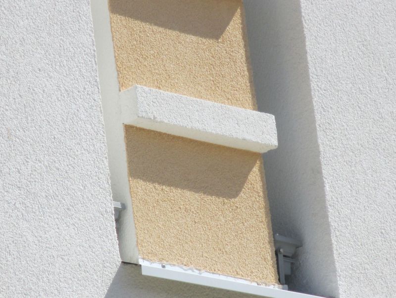

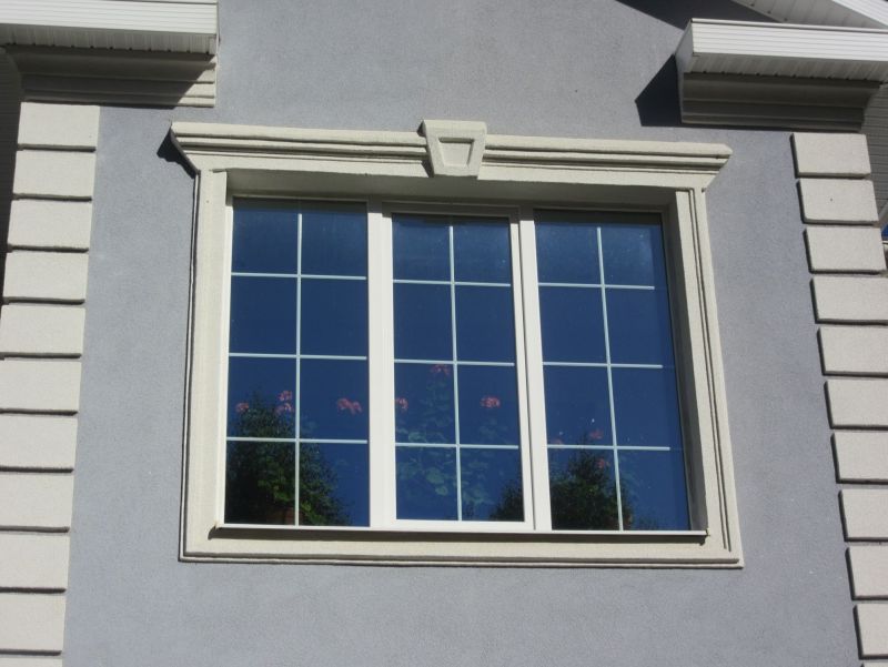

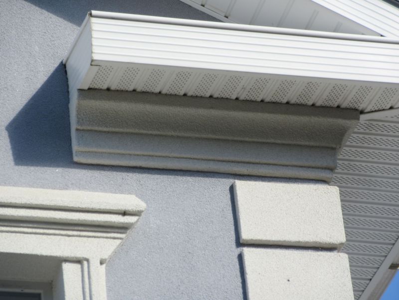

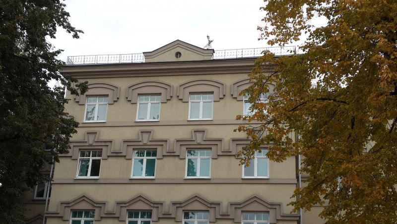

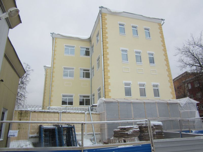

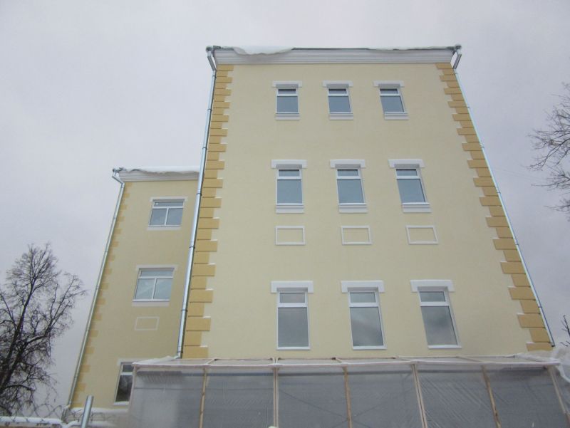

Этот дом оштукатурен, по штукатурке сделан базовый армирующий слой, нанесена декоративная штукатурка. Декоративные элементы вырезаны из пенополистирола, обработаны базовым армирующим слоем со стеклотканевой сеткой. Предполагалось, что они сверху будут закрыты металлическими отливами, но к сожалению это не свершилось, Налоговая Полиция была расформирована в 2003 году и работы на фасадах этого здания были прекращены. Вот уже 13 лет оно эксплуатируется вот в таком вот виде.

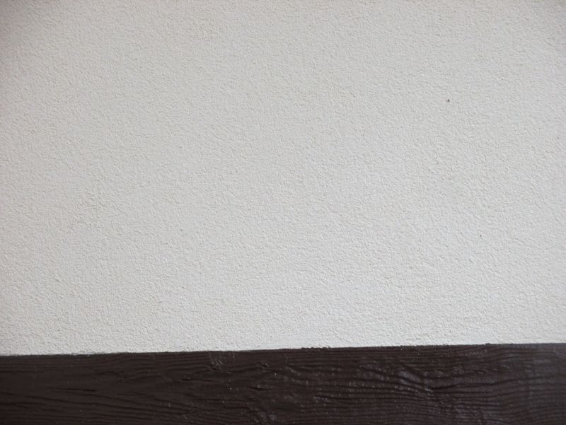

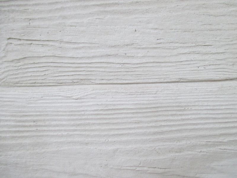

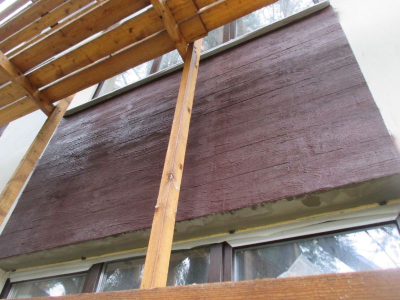

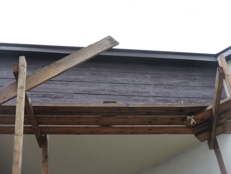

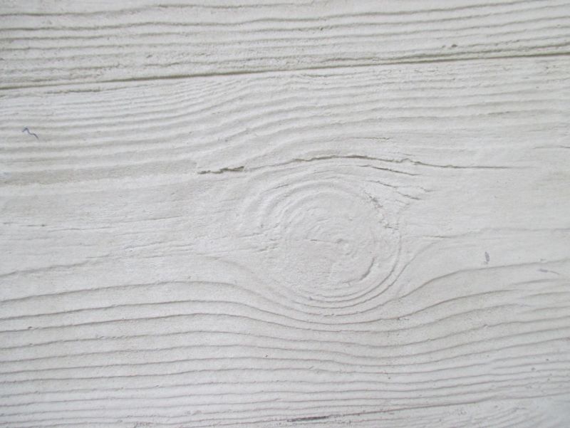

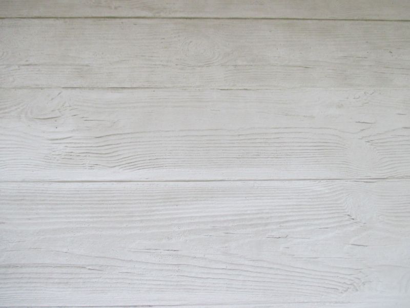

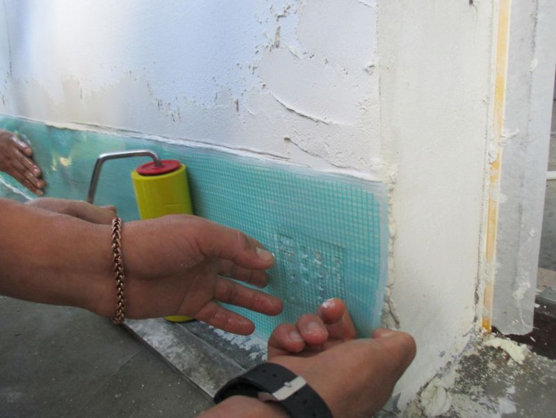

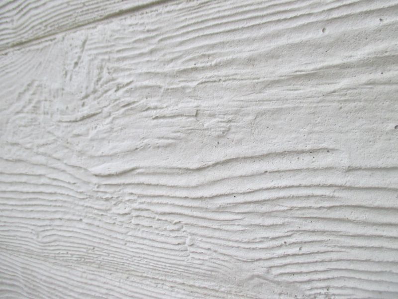

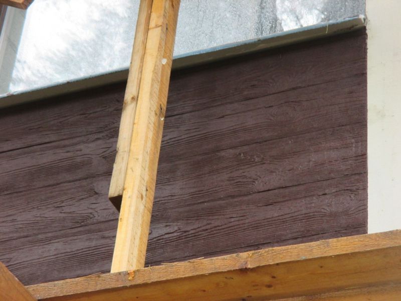

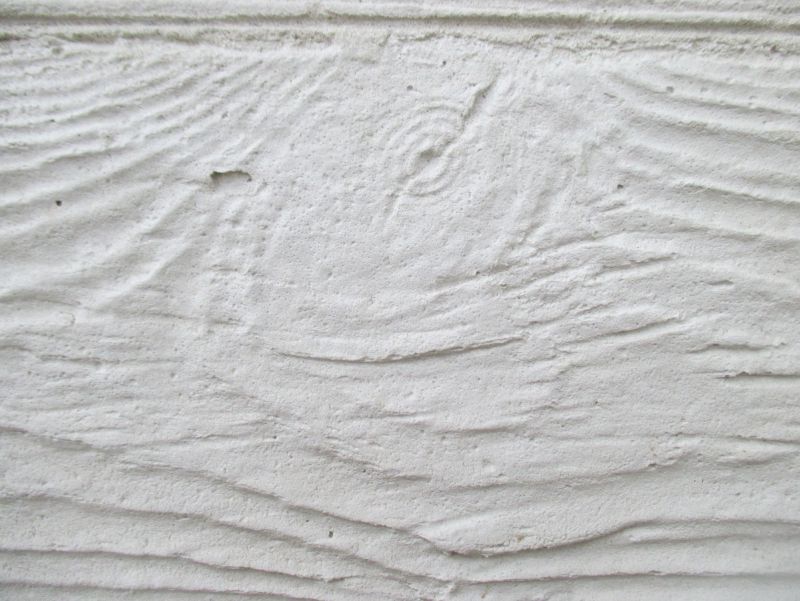

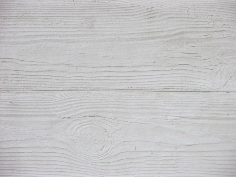

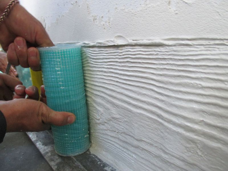

Интересно получилось.
Самое дорогое в этом - сама матрица.  А материалов, на которых можно отпечатать много разных. На Церезите свет клином не сошёлся. :)
Есть и аналогичные материалы у других производителей, а матрица дорога, сейчас порядка 24-25 тысяч

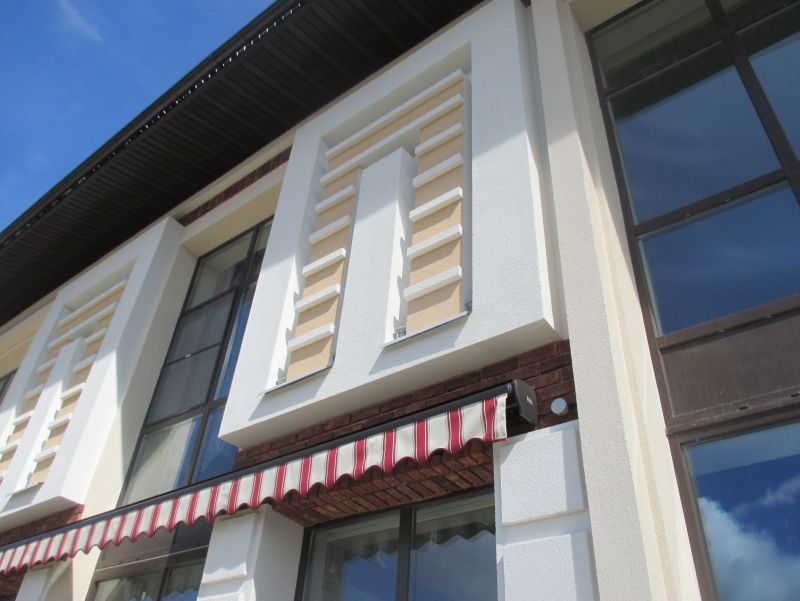

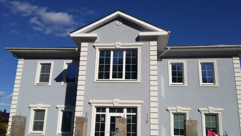

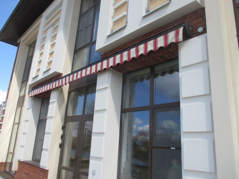

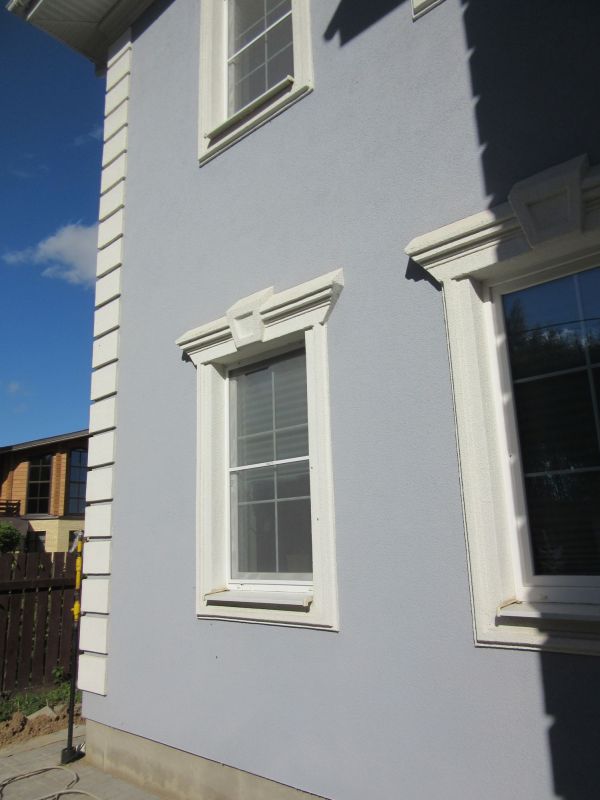

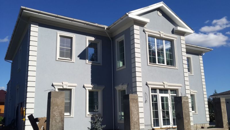

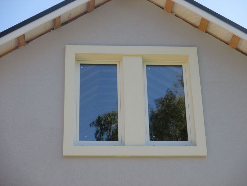

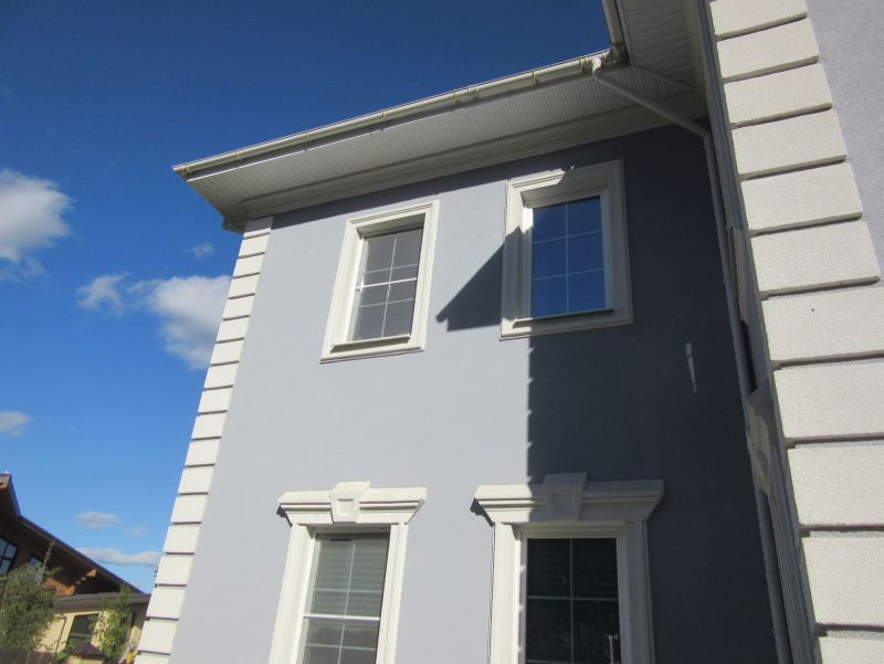

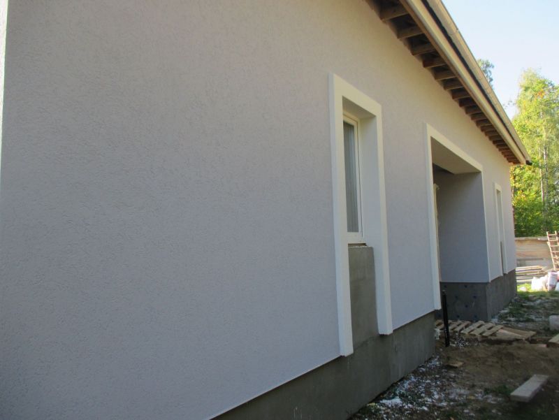

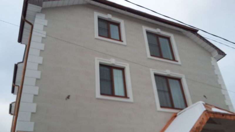

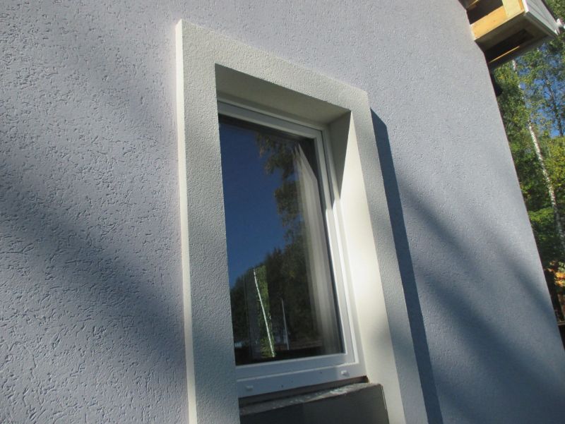

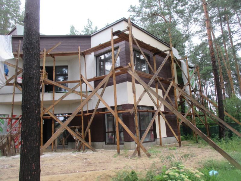

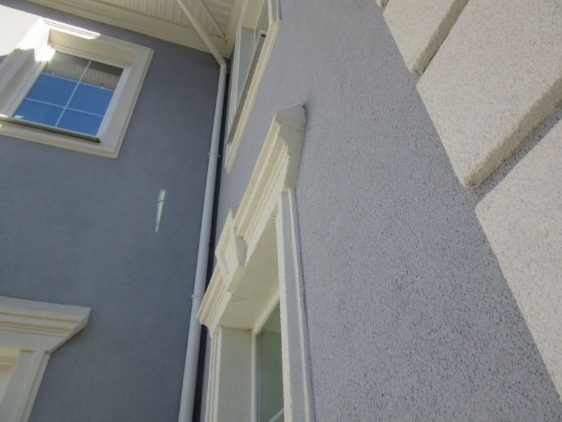

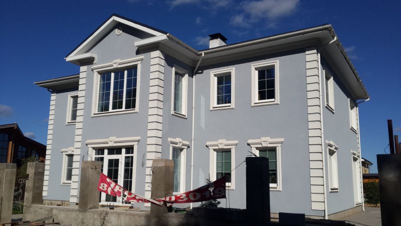

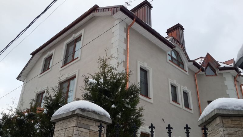

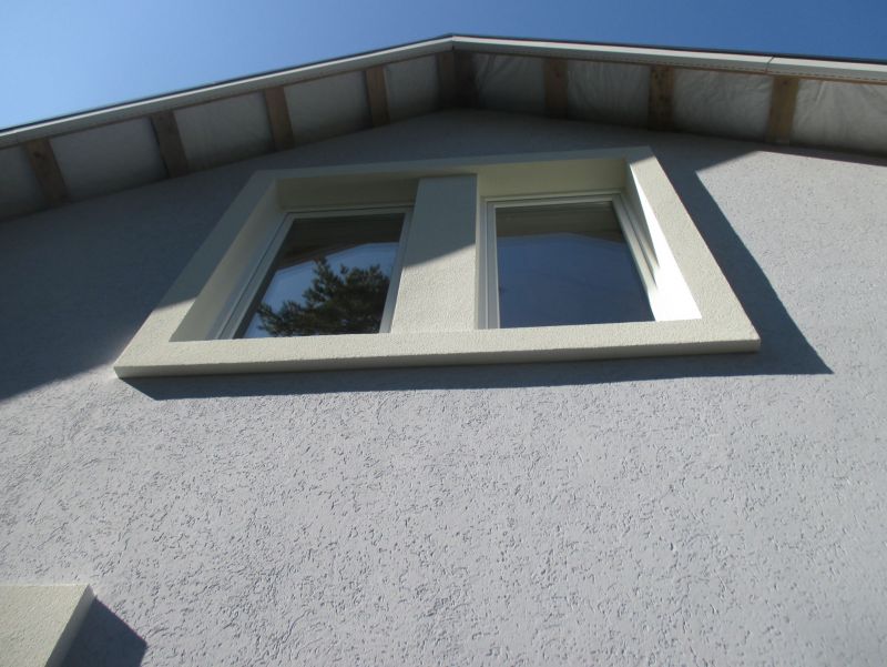

Дом под Истрой, построен из керамзитобетона, утепление ПСБ-С 25Ф 120мм, система Церезит, декоративные элементы из пенополистирола, обработаны базовым армирующим слоем со стеклотканевой сеткой. Работы были выполнены в 2012 году

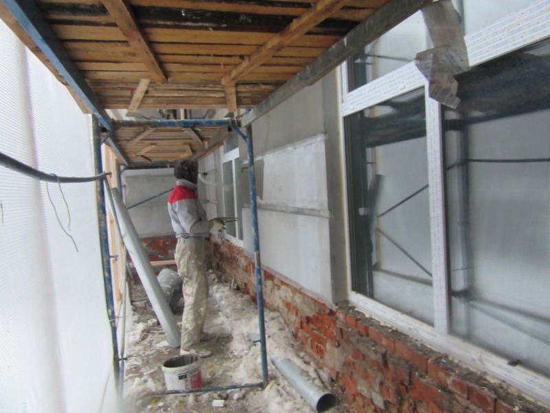

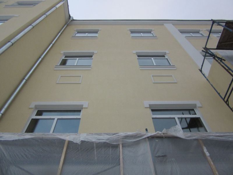

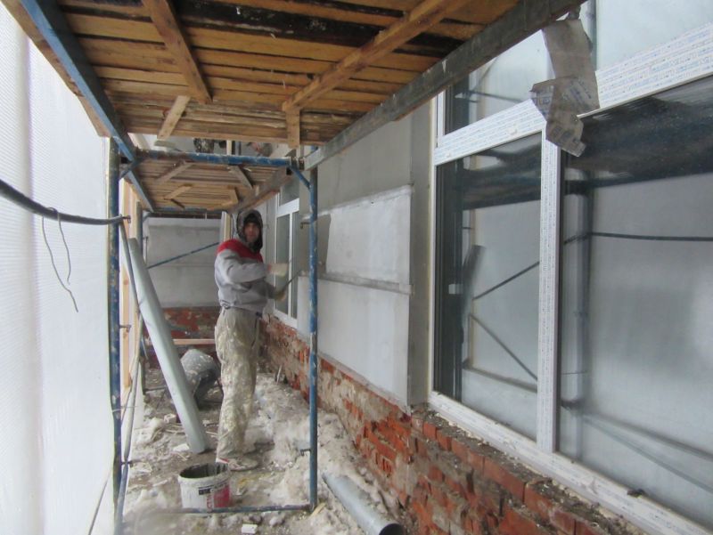

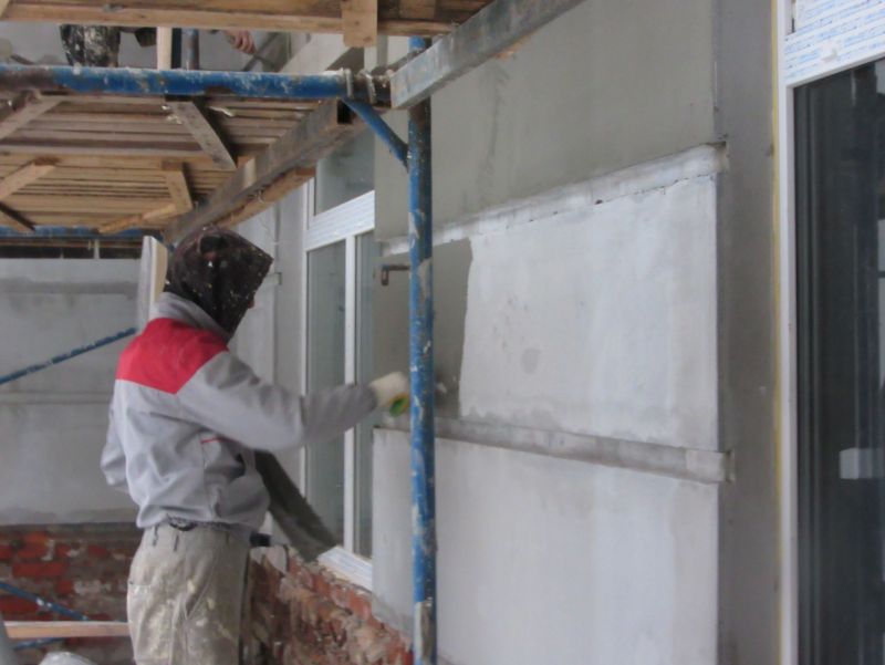

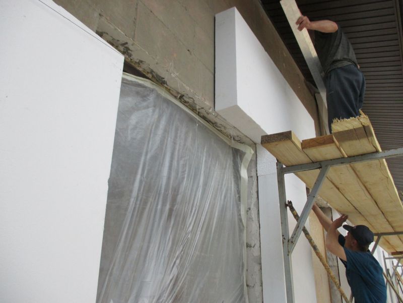

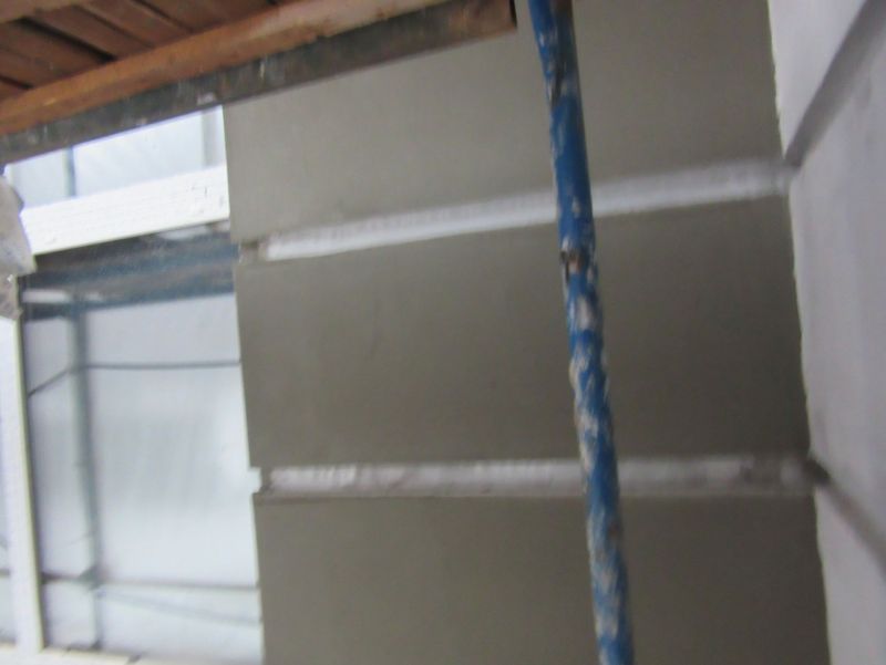

Ребята заканчивают утепление и отделку фасадов гостиницы в Москве по системе Церезит, пенополистирол с противопожарными рассечками из минеральной ваты Басвул
что за рассечки? можно подробней и в картинках, так сказать в разрезе.
Подробнее
STO4.pdf

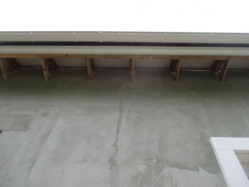

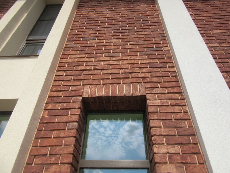

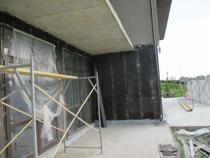

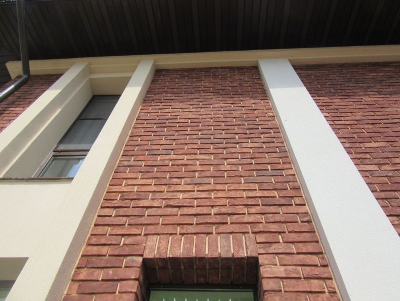

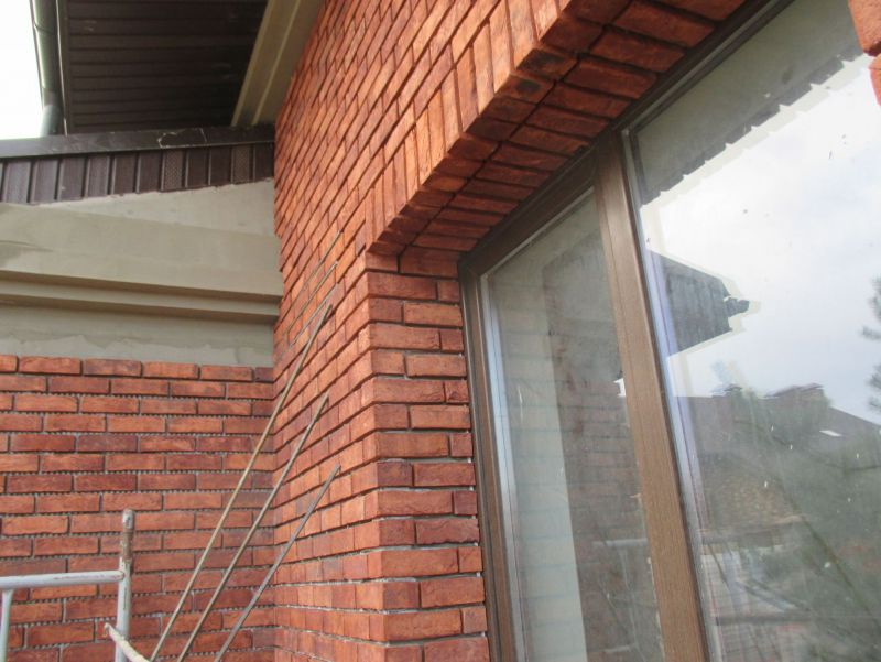

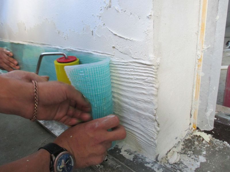

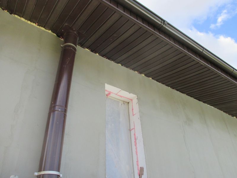

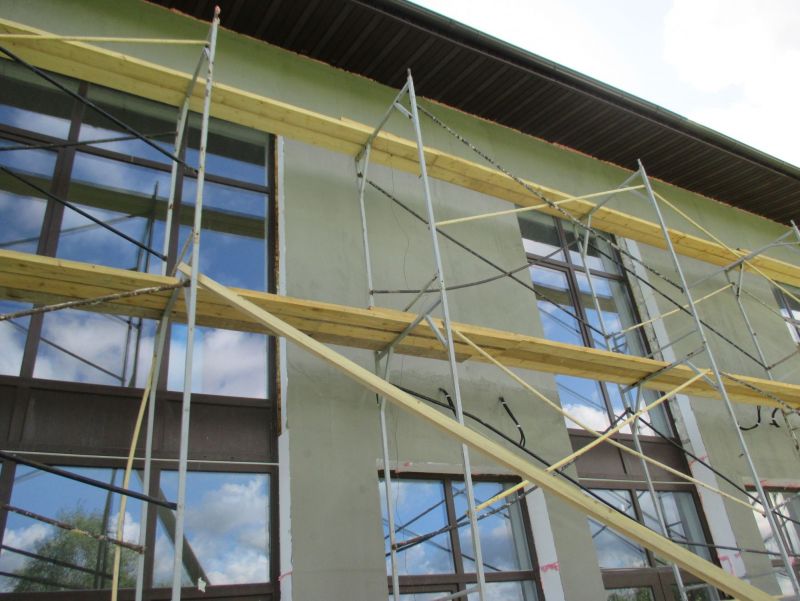

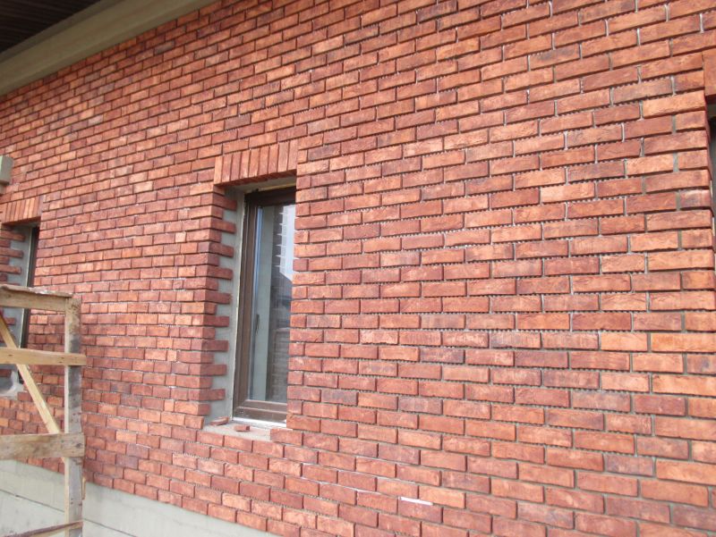

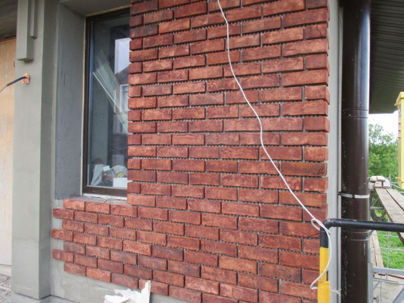

Утепление фасадов фасадным пенополистиролом 150-250мм, выравнивание плоскостей, устройство двойного базового армирующего слоя под облицовку клинкерной плиткой

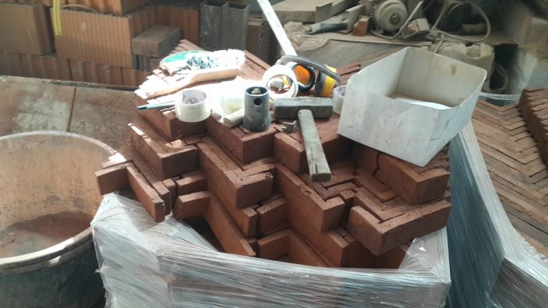

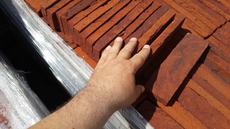

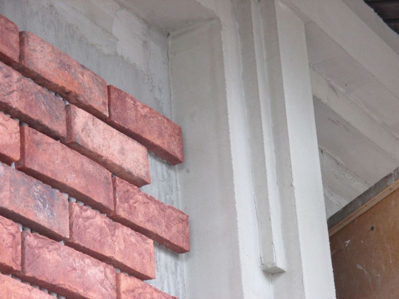

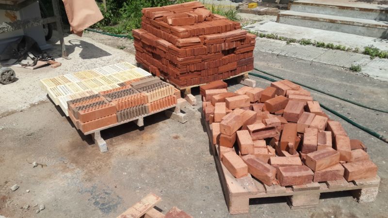

Нарезка клинкерной плитки из клинкерного кирпича ручной формовки

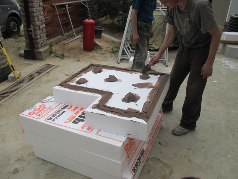

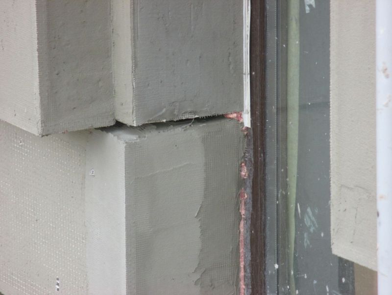

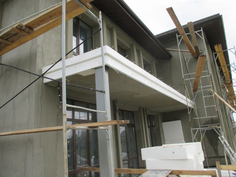

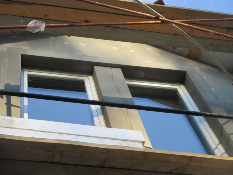

Декоративные элементы из пенополистирола, базовый армирующий слой

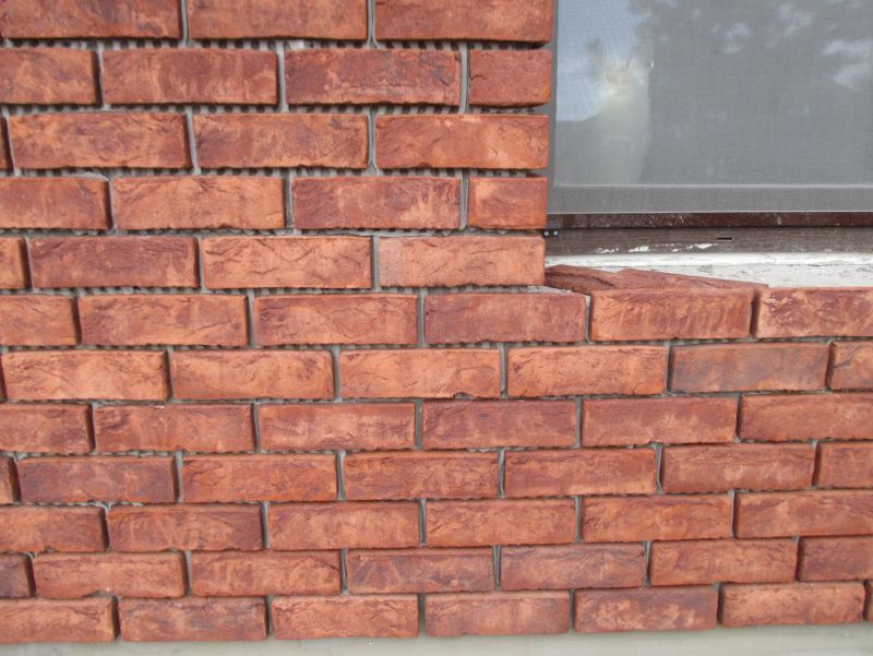

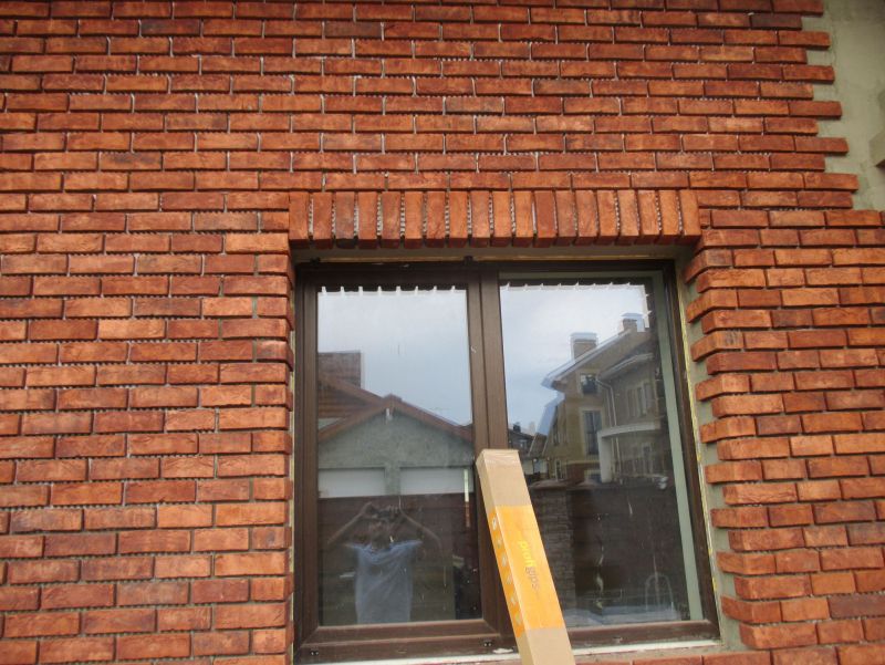

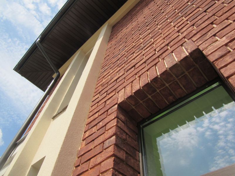

Приклейка клинкерной плитки на пенополистирольную систему, технология и материалы Ceresit

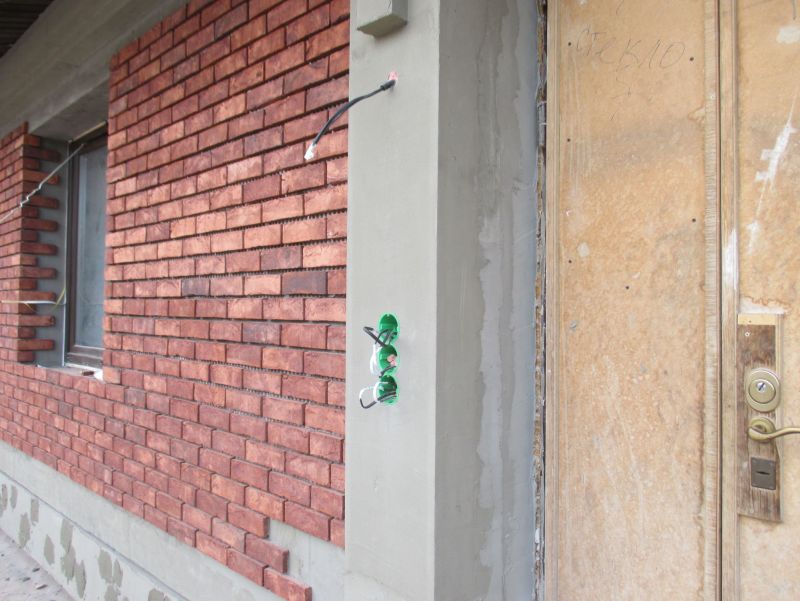

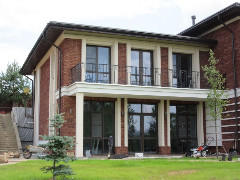

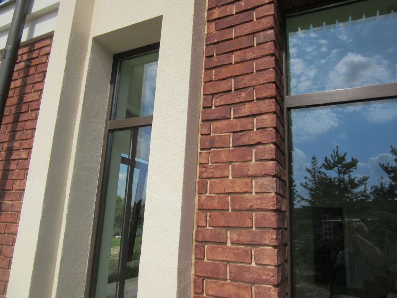

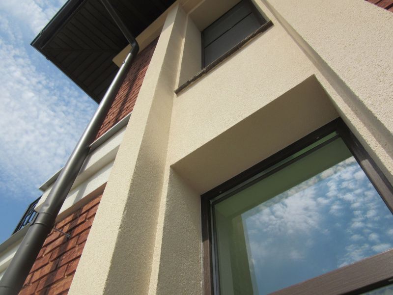

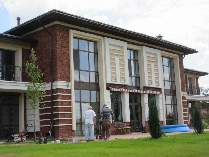

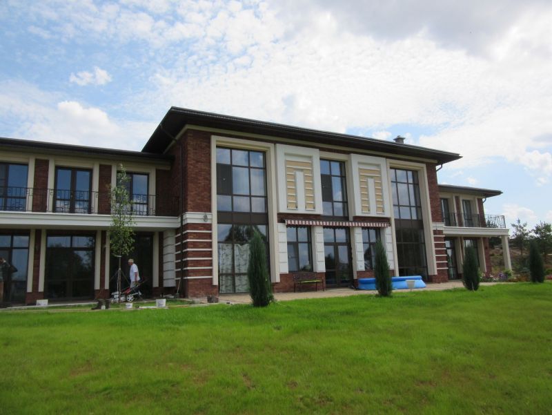

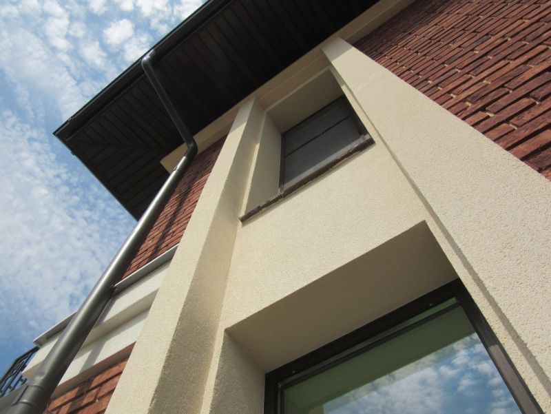

Получился интересный фасад в английском стиле. Пенополистирол 150-250мм, двойной базовый армирующий слой, облицовка клинкерной плиткой.

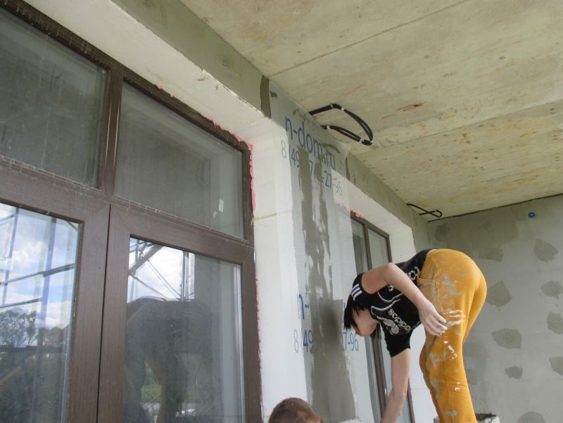

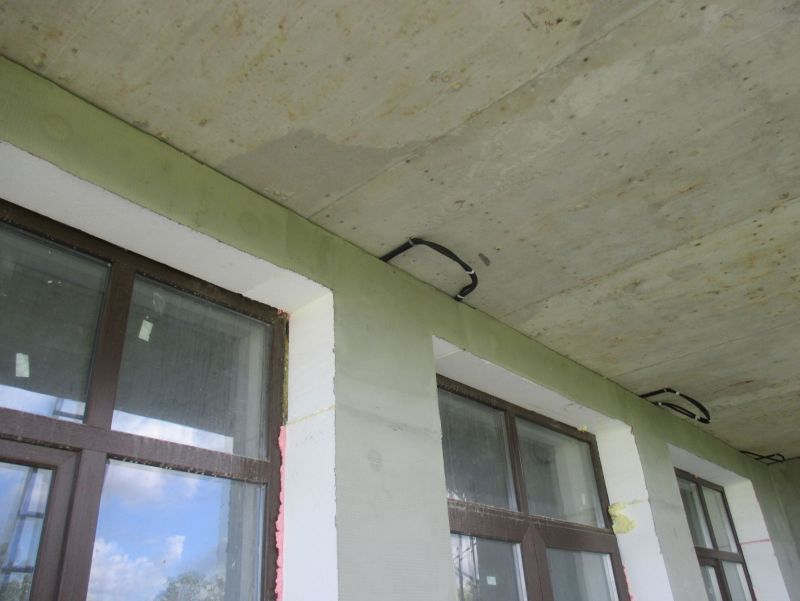

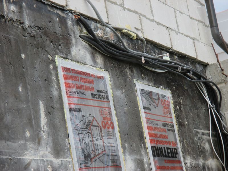

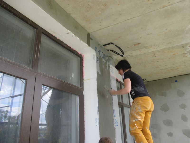

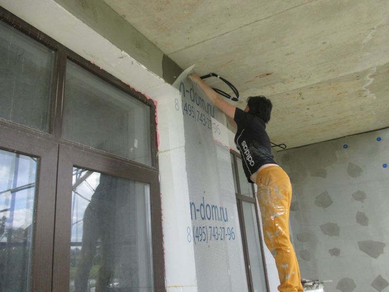

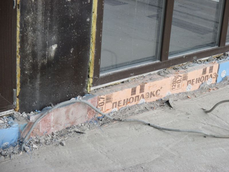

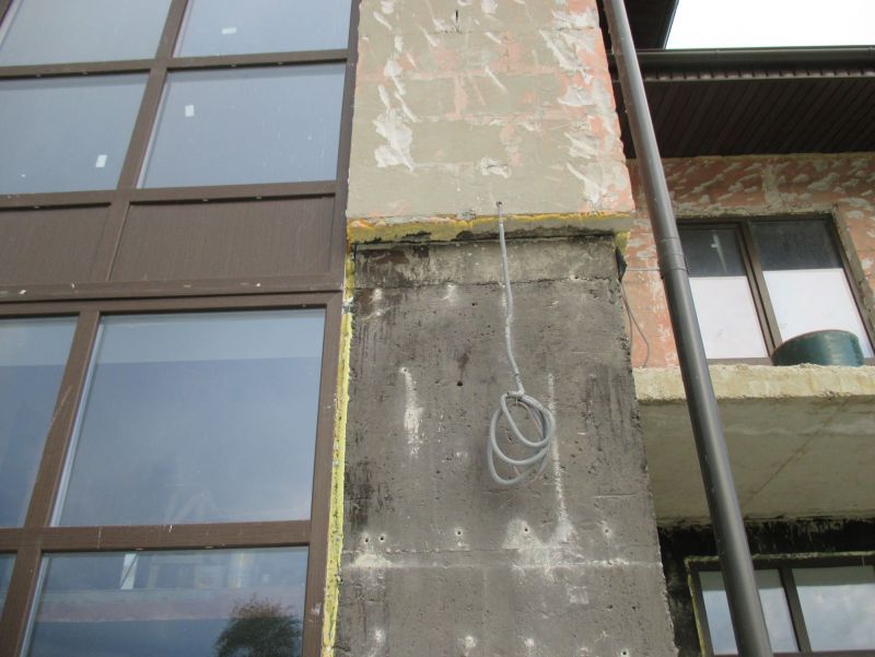

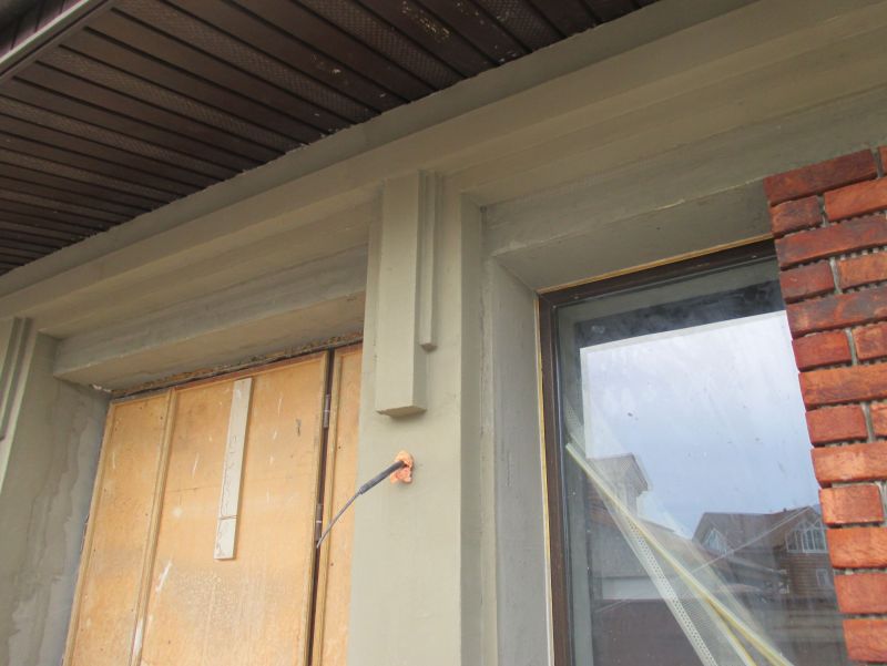

и ты считаешь себя профи??? кто провода то разводил? нарушив всё что только можно
Не буди лихо, пока оно тихо. :) Накаркаешь, забредёт он в электрическую ветку, вот тогда взвоешь. Ты почитай, как этот "профи" в штукатурно-малярных темах отжигает. :lol:
Причём тут провода? Здесь фотографии фасадных работ
Я пишу о том, в чём я хорошо разбираюсь.

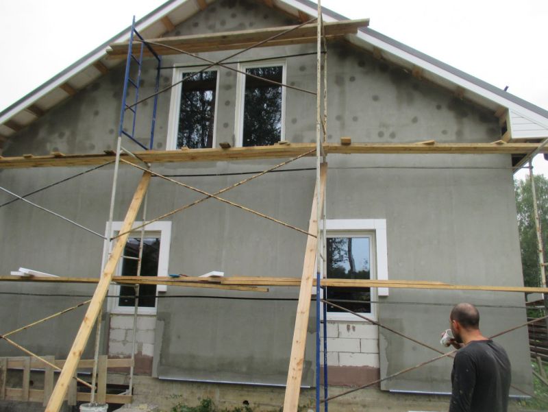

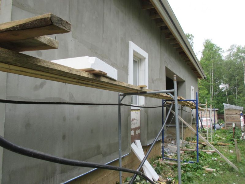

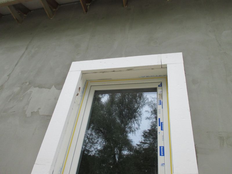

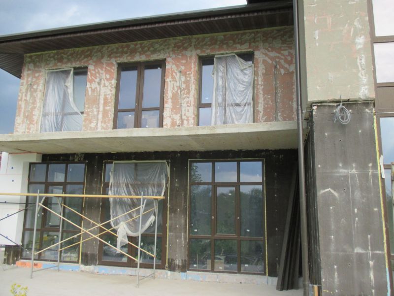

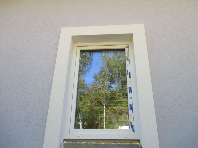

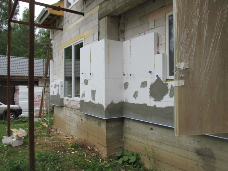

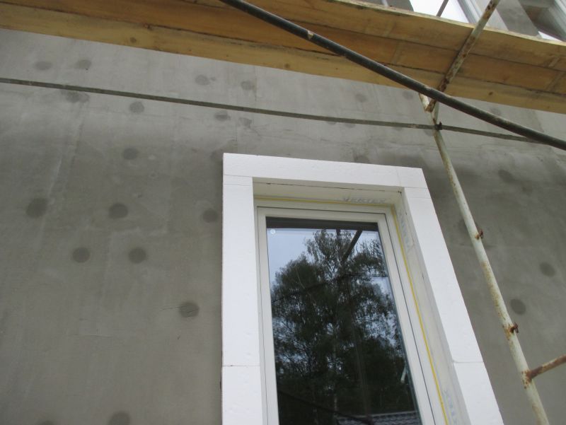

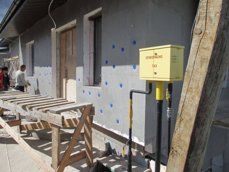

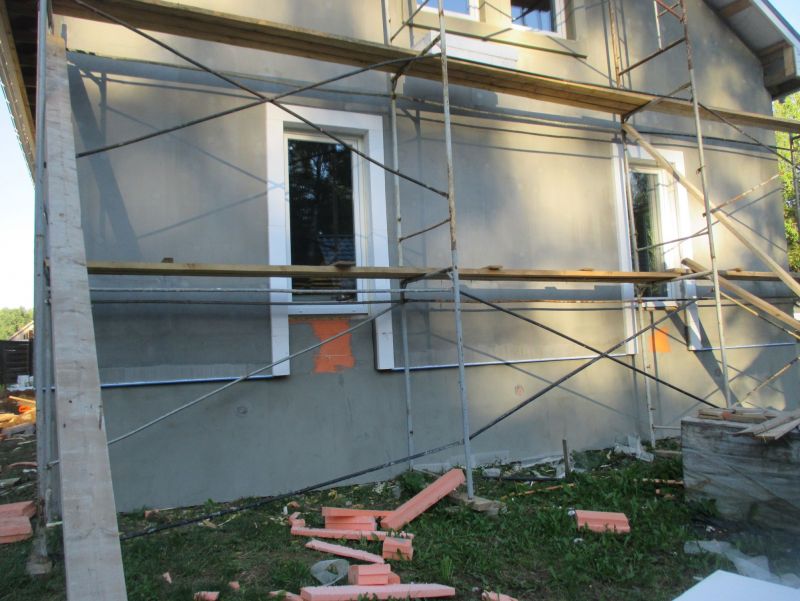

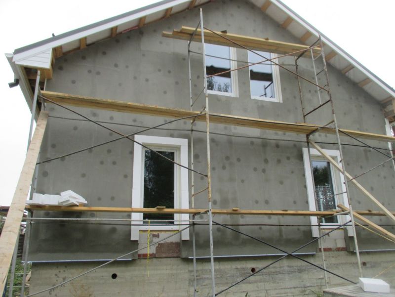

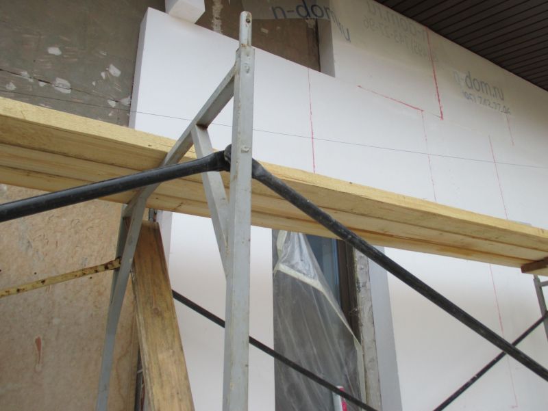

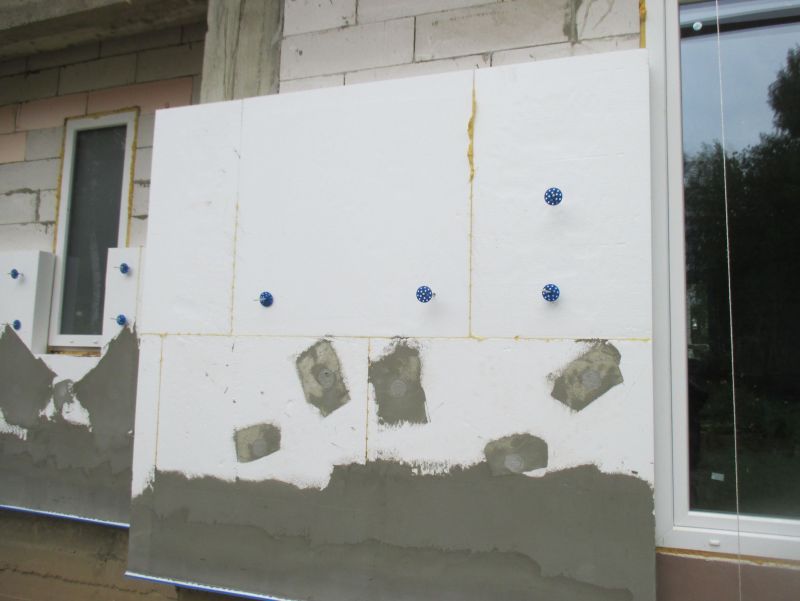

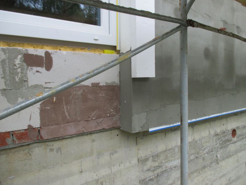

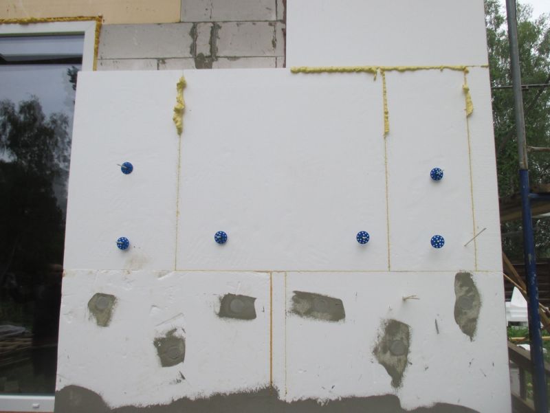

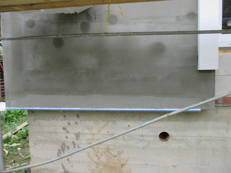

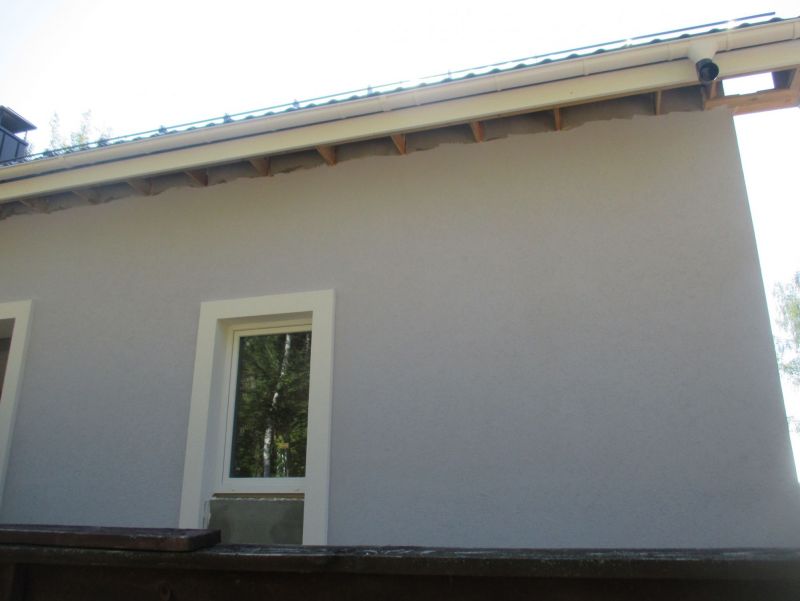

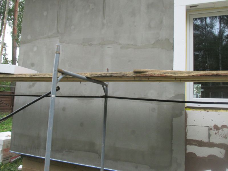

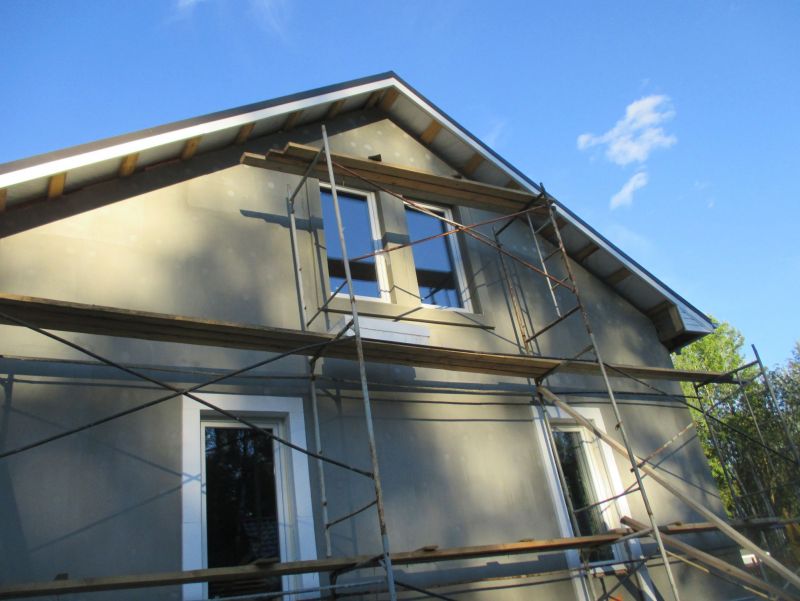

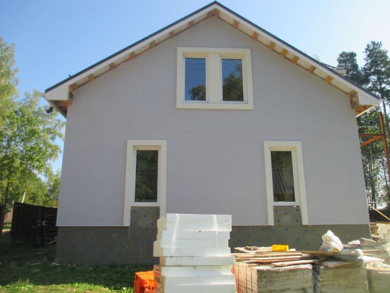

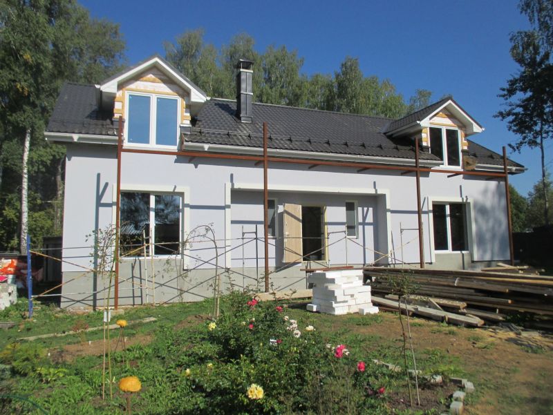

Утепление фасадов газобетонного дома пенополистиролом, декоративные элементы из пенополистирола, цоколь утеплён ЭППС, подготовка под приклейку искусственного камня либо плитки. Система Церезит.

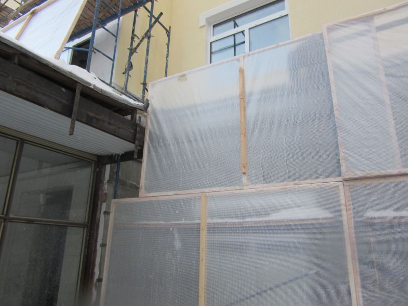

"профи"

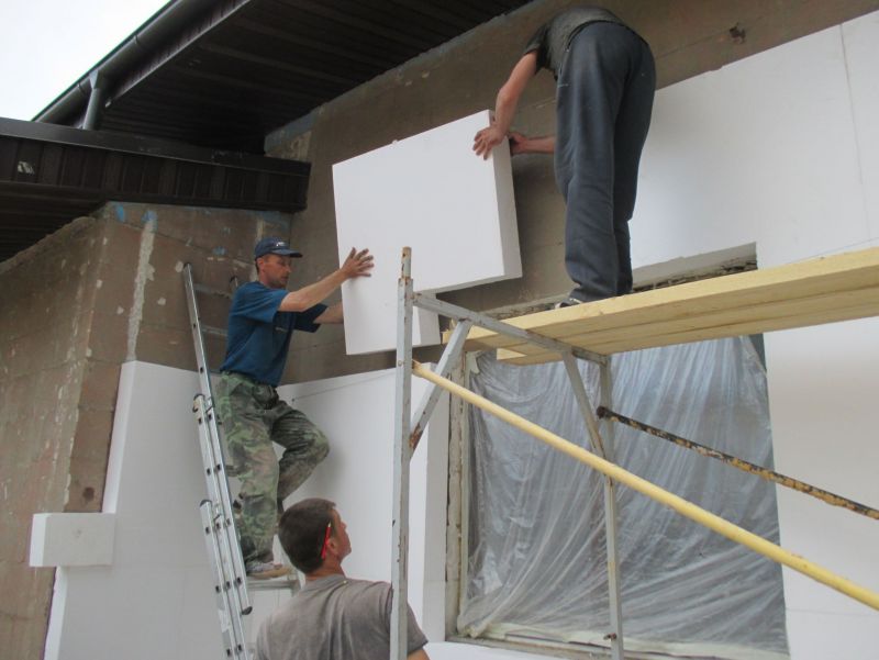

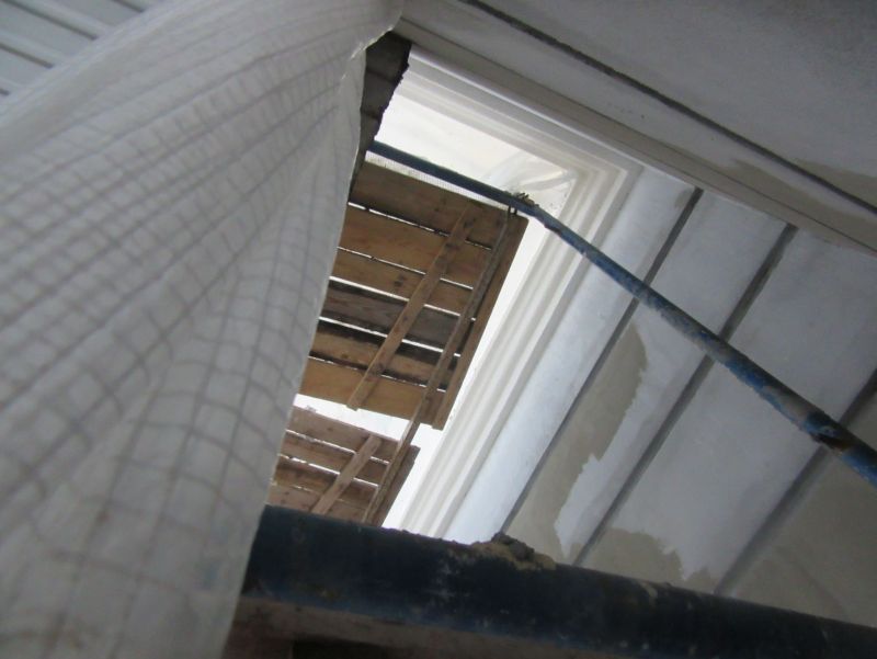

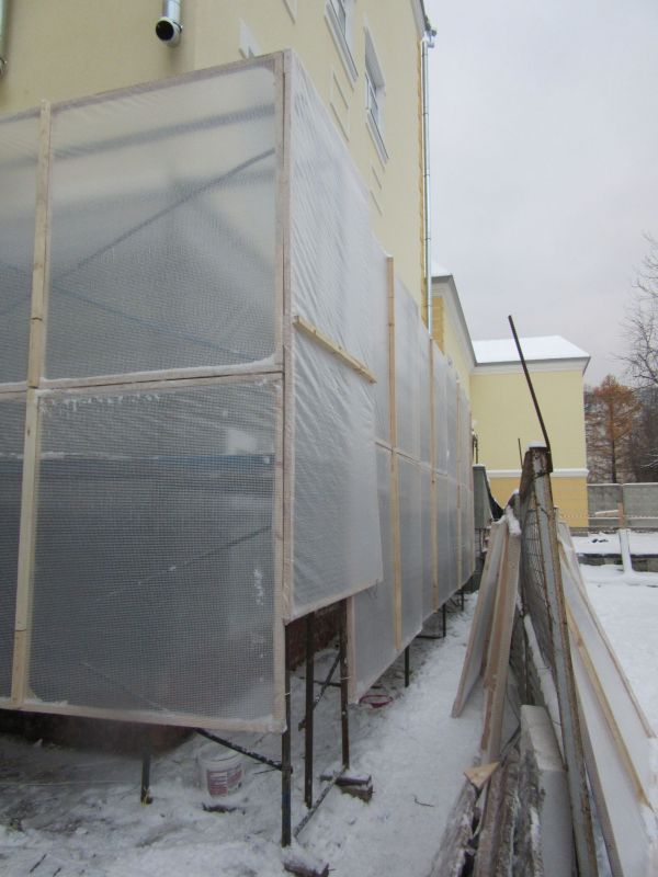

а конторка какая чмошная. Настил на леса пропили, ограждение скорее всего даже не закупали. Если к персоналу относятся как к расходке, то заказчика и подавно лошат.
Завидуйте молча, у вас так никогда не получится
Мы все это уже поняли. :lol:
Не смешите :lol: .
Смешно читать комментарии людей, далёких от строительства.
вот и я пишу о том же, когда из-за вашего сгоревшего фасада погибнут люди - крайнего быстро найдут по вашим фото
кто монтировал пенополистирол? кто выводил провода в пвх гофре через них? кто пенил отверстия с этими проводами? - я понимаю что ты не себе же любимому делаешь
Андрюх - меня хрен клюнешь по электрике :)
Было же сказано :
работа на лесах опасная штука, леса падают, складываются, пришлось перенести три сложнейших операции, две на левой руке, одну на правой
Кстати, давно мучает вопрос. Надежный, сколько должно быть грибов на лист пенопласта или минваты? Как правильно расположить грибы по листу? Или грибы садятся из расчета на квадратный метр?

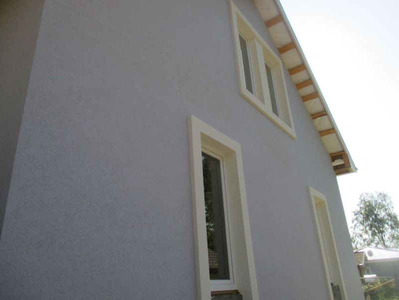

Всё выглядит красиво когда "только из печки". А вот хотелось бы увидеть как тоже самое будет выглядеть через пару-тройку лет.
