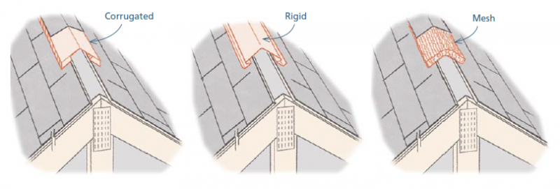

Вот такая конструкция:
Поэтому и не бросается в глаза.
Считается исходя из величин для минимальной и сбалансированной вентиляции, содержащихся в codes. Различна для разных кровель, регионов и т.п.
Почаще задавайте себе вопрос: "Может я чего-то не знаю?" ;) Мир велик и многообразен.
Вариант с вент. отверстиями в фронтонах (В) у наших строителей вообще вызывает неадекватную реакцию :)))
Да, и по поводу codes. Чтобы было понятнее и кому интересно, вот такой документ, содержащий уточнения для "очень холодного климата" :)

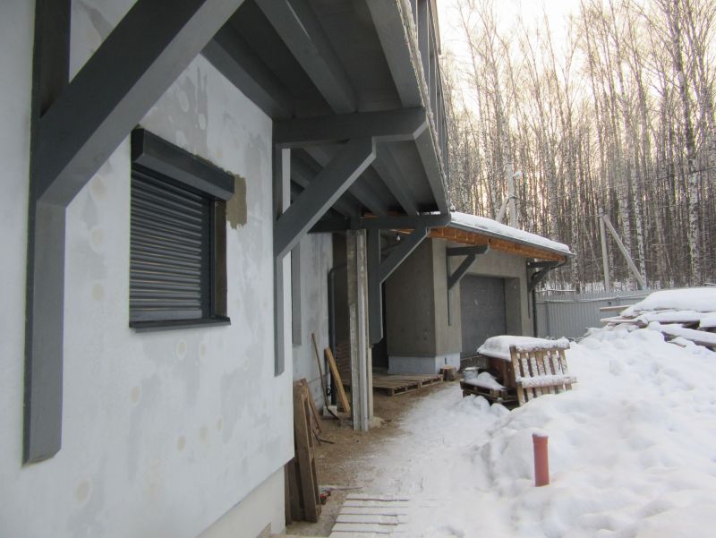

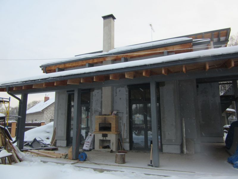

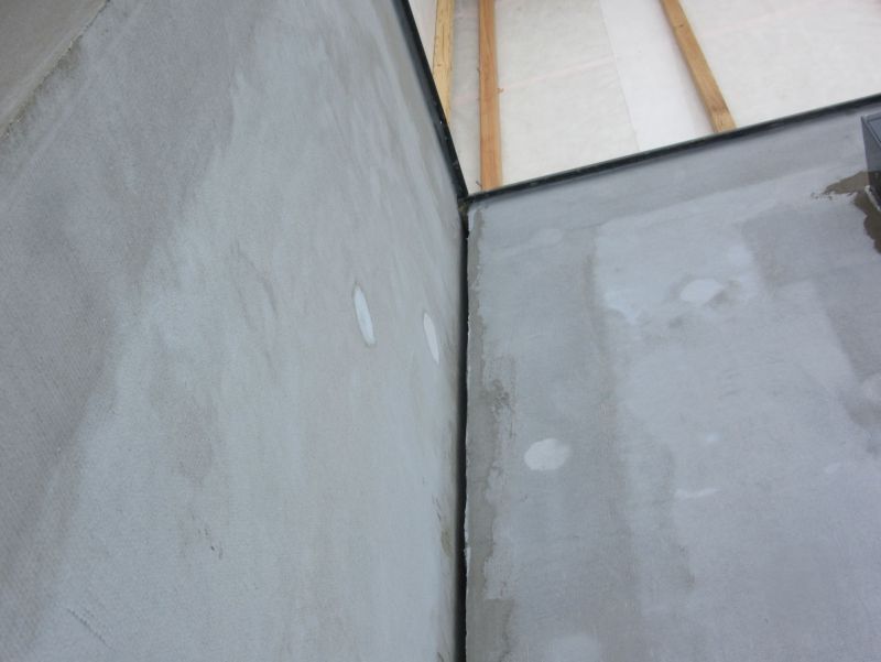

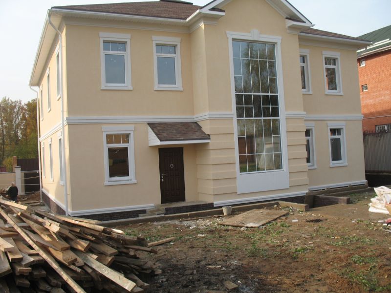

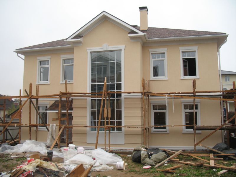

Дело не в сложности, а в аккуратности исполнения. Те огрехи, что видны на фото вполне допустимы на фасадах. Но на внутрянке неприемлемы.
Какие огрехи?
Давайте будем последовательны. С одной стороны
С другой -
Вы либо крестик снимите, либо трусы наденьте ©
На том доме архитектор нарисовал, на других объектах у меня есть визуализация и я сам вынужден придумывать как это сделать. А стиль определяет заказчик, архитектор либо доверенное лицо.
Поэтому ваше замечание не к месту, не получилось подцепить.
Вы в глаза этот домик не видели, тиснули чужую фотографию из статьи в инете. Откуда вы знаете что и как там выполнено? и правильно ли это выполнено?

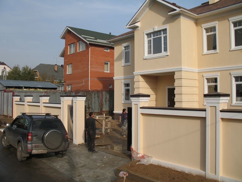

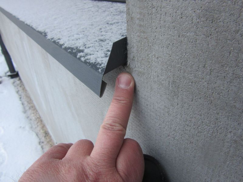

Москва, Лубянский проезд, Лучников переулок утепление фасада пенополистиролом 100мм 1996 год, фасаду сейчас 20 лет. Думаю будет интересно.
Фасад дома в районе площади Разгуляй в Москве. Про красоту здесь не стоит говорить, интересен именно возраст фасада. Фасад был выполнен в 1997 году, фасаду 19 лет. Можно сравнить пенополистирольную систему на третьем этаже и штукатурку, фасад без утепления на втором и первом этажах. Пенополистирол явно выигрывает!
Гостиница МПС рядом с Казанским вокзалом. Утепление фасадом пенополистиролом, противопожарные рассечки из базальтовой минераловатной плиты Роквул . Работы выполнялись в 2000 году

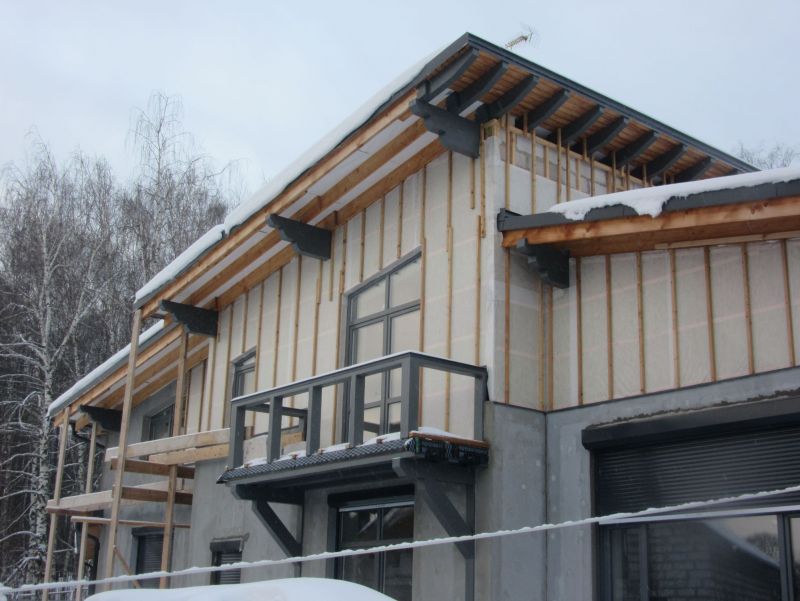

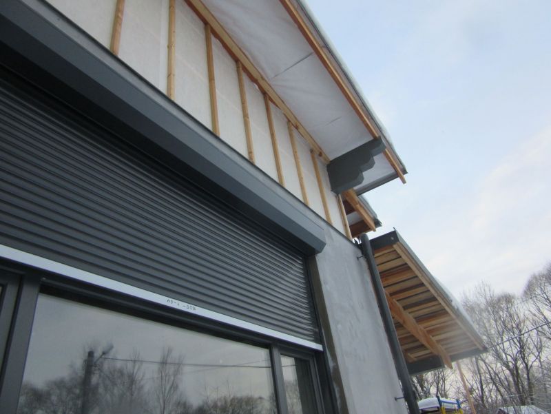

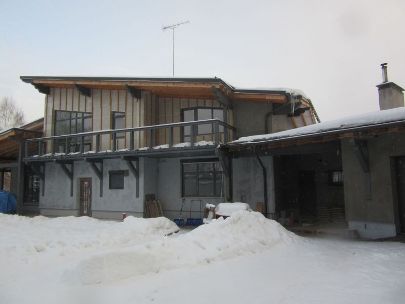

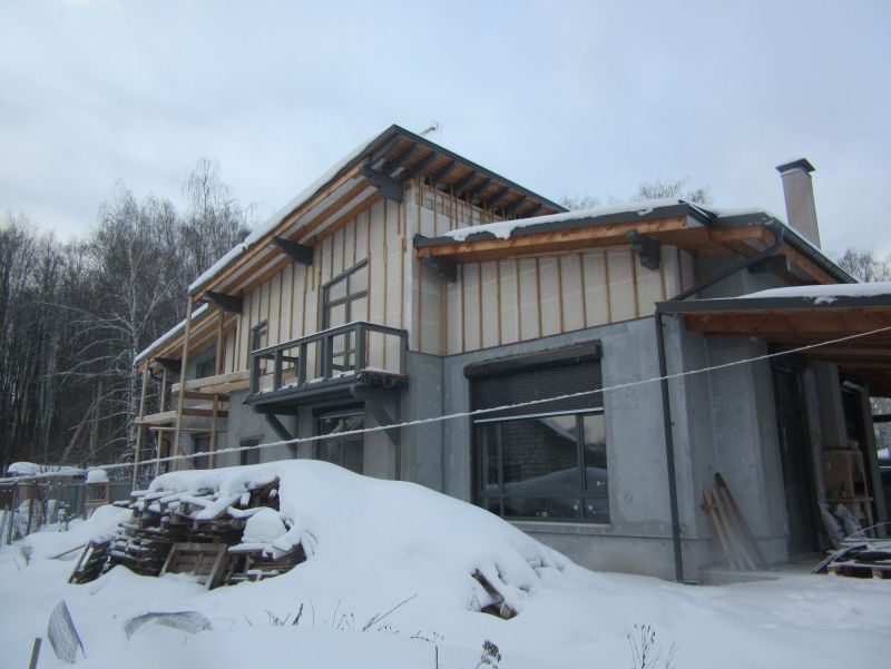

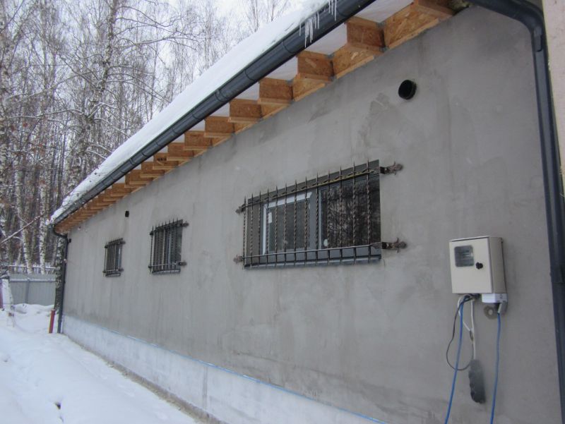

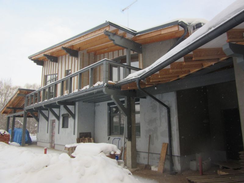

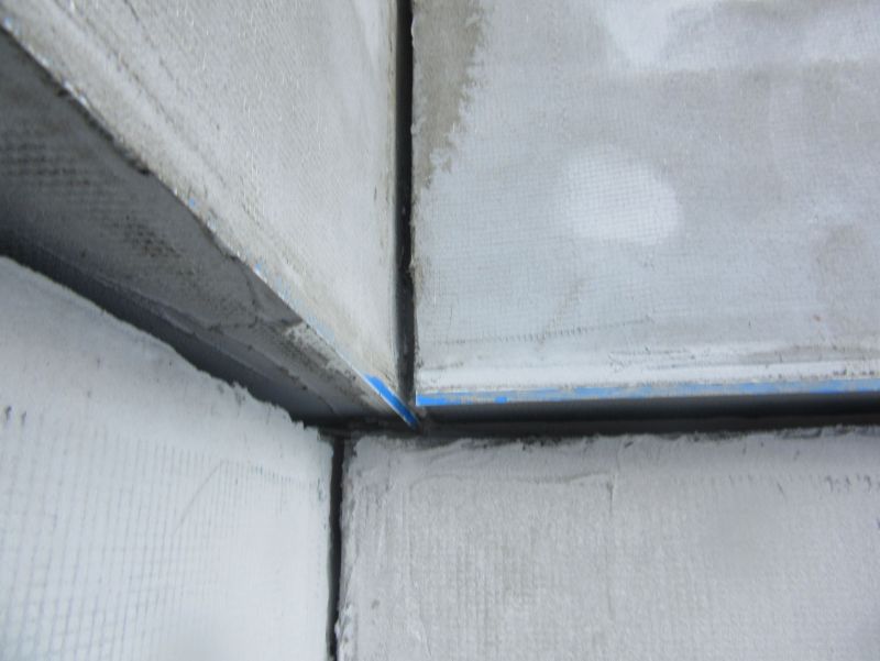

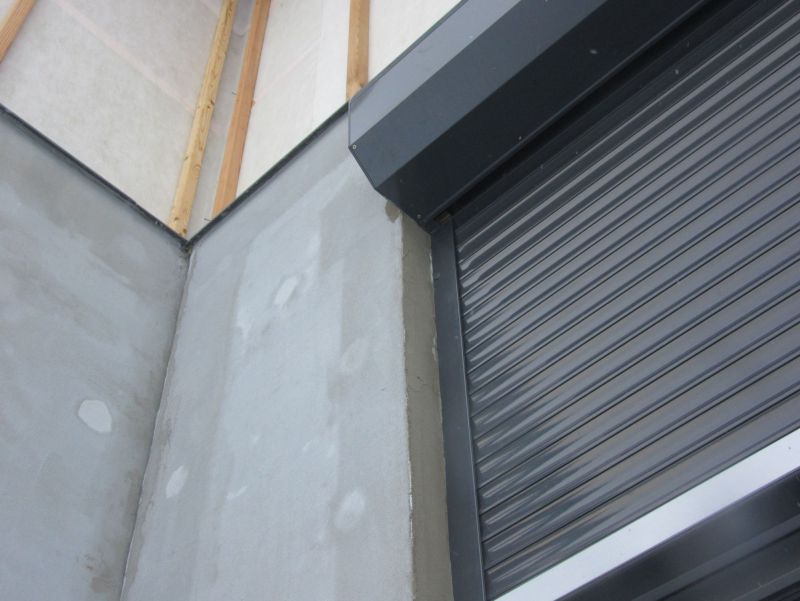

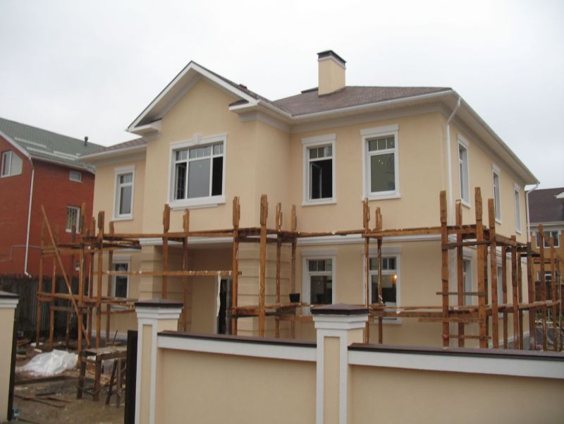

Фасад дома на техсопровождении, в доме не закончена внутренняя отделка, поставщики роль-ставен сильно подвели с поставкой. Поэтому выполнено утепления и окончательная отделка отложена на весну. Первый этаж утепление газобетона пенополистиролом ПСБ-С 25Ф 150мм, с финишной облицовкой декоративной штукатуркой и клинкерной плиткой, второй этаж утепление минераловатной плитой по технологии вентилируемого фасада с финишной облицовкой планкеном.

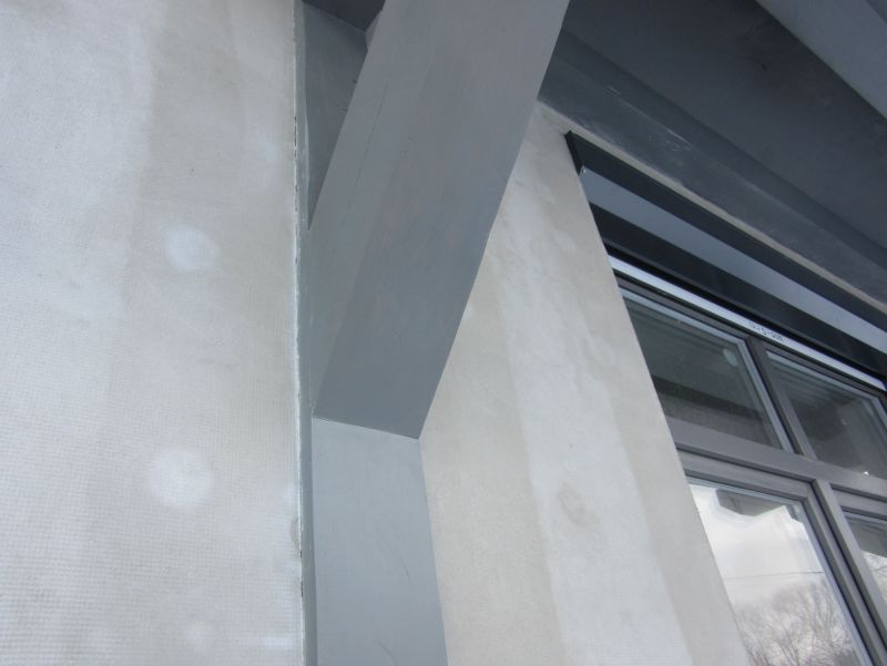

На фотографии хорошо видны замечания по нелостаточному выносу отливов от плоскости фасада, показаны не всегда тщательно сделанные температурно-усадочные швы между цоколем и фасадом, температурно-усадочные швы во внутренних углах дома, где происходит сосредоточение внутренних напряжений из-за неправильной конфигурации дома и его больших геометрических размеров.
Пробелы в технической документации всех системодержателей являются самой большой проблемой мокрых фасадов.

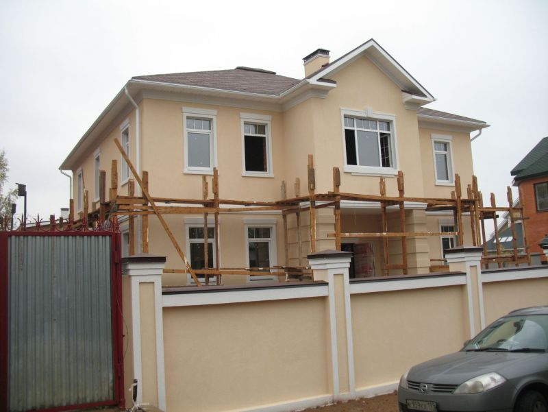

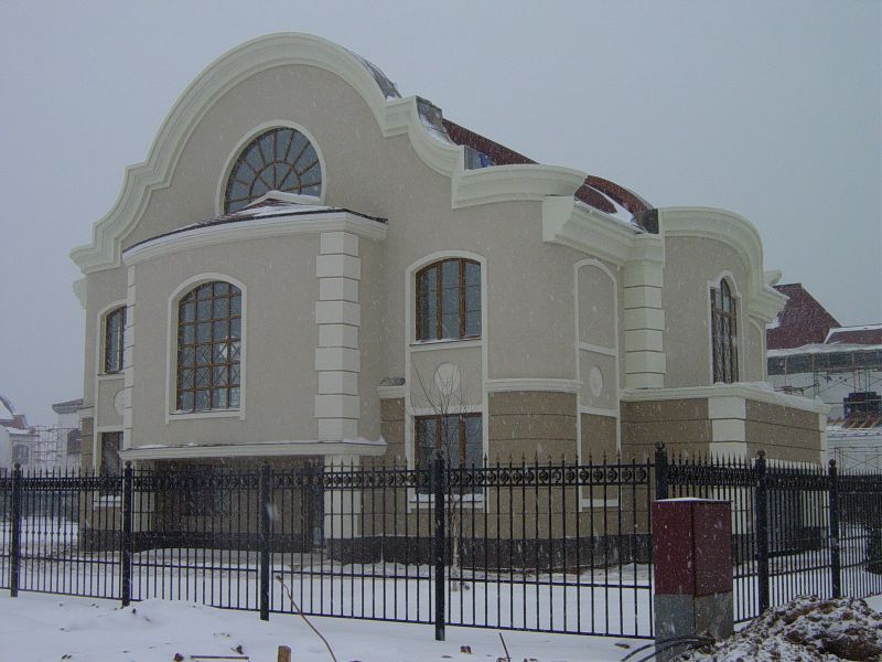

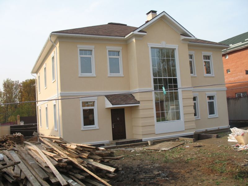

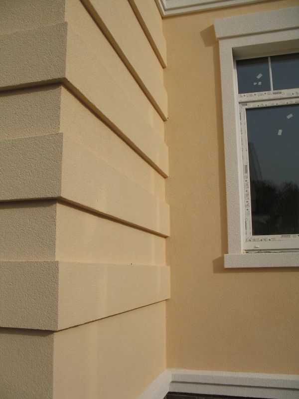

Nadegniy, декоративные элементы в готовом виде монтировали или по месту оформляли?
Декоративные элементы можно вырезать самостоятельно, можно заказать из пенополистирола голые. Потом на строительной площадке они обрабатываются базовым армирующим слоем со стеклотканевой сеткой, если конфигурация сложная, то сетка используется Архитектурная с размером ячейки 2х2,5 мм, если простая, то лучше использовать стандартную Фасадную 5х5 мм.
Правильно понял? Вы непосредственно на фасаде формируете архитектурные элементы из пенопласта, а потом кроете армирующим слоем, повторяя их контуры.  С помощью только шпателей или какие-то шаблоны используете?
 Надежный, и как потом в этих местах крепиться жестянка или другое покрытие к пенопласту? Просто приклеивается?
На фасаде выклеиваются декоративные элементы из пенополистирола, потом наносится клей и в него втапливается фасадная стеклотканевая сетка. Когда конфигурация декоративного элемента сложная, то используется не шпатель, а плоская кисть. Работа напоминает нанесение обмазочной цементной гидроизоляции, промазали клеем, приложили сетку и сверху промазали клеем, опять кистью. Декоративка обычно наносится напылением. У меня на Яндексе множество подробных фотографий с реальных объектов, если будет желание, то можете прямо отследить как производятся работы на объектах. Конечно это лишь малая толика.

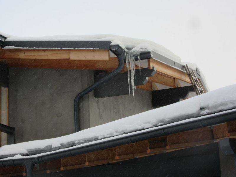

На парапетах обязательно формируется внутренний уклон, чтоб вода стремилась течь не в сторону фасада, а на кровлю. После того, как сформирована посадочная плоскость на неё монтируется посадочный костыль из 4 мм стали, которую лучше дополнительно оцинковать (не всегда это делается). Этот костыль обычно в народе называют "вертолёт", он напоминает два буквы "Т" направленные друг к другу ножкой и срощенные в единое целое. Вертолёт монтируется на плоскость и отлив защёлкивается на него сверху. Вертолёт бывает простой, а бывает с подпором, всё завит от конкретного здания и условий эксплуатации. На Галерее Шилова в Москве костыли-вертолёты мы делали с подпором, они практически насквозь прорезают медэтажные карнизы, находятся в теле пенополистирола. Там шаг между вертолётами 400мм, стояла задача выдержать человека с лопатой.
Прикольная система Роль-ставен
Вот как они выглядят. Это они перед тем, как их утопили в толще пенополистирола 150мм
