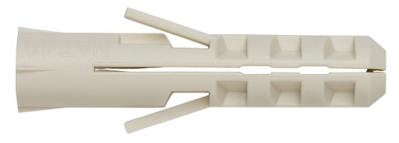

Т.е. здесь можно использовать дюбеля nat 8x40 и саморезы с пресс шайбой 4.2х50 мм? Меня смутило то, что эти дюбеля без манжеты (в отличие от дюбель-гвоздей) и соответственно закрученный саморез "болтается" в 8-ми миллиметровом отверстии профиля, а прессшайба в диаметре лишь немногим больше диаметра отверстия. Эти сомнения напрасны?
Напрасны. Вы наверно не знали или забыли, что направляющий профиль для подвесных потолков не является несущим элементом конструкции. Его функция по  сути выравнивать в плоскость потолочный профиль, который к направляющему даже прикручивать не рекомендуется.
Саморез с прессшайбой притягивает направляющую к плоскости стены, не вминаясь в него и не выгибая, что случается при креплении саморезами с головкой впотай. Бортик дюбель-гвоздя отчасти решает эту проблему, но, чёрт возьми, сами гвозди там такие мягкие, что сгибаются от случайного удара не по оси.

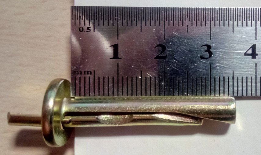

А вот еще по анкер-клину подскажите пожалуйста. Те, что я купил, имеют длину до шляпки всего 35 мм.
На коробке написано изготовитель Tech-KREP 6x40. Это нормально или всё-таки должно быть 40 мм, а это просто какие-то "левые" анкеры?
