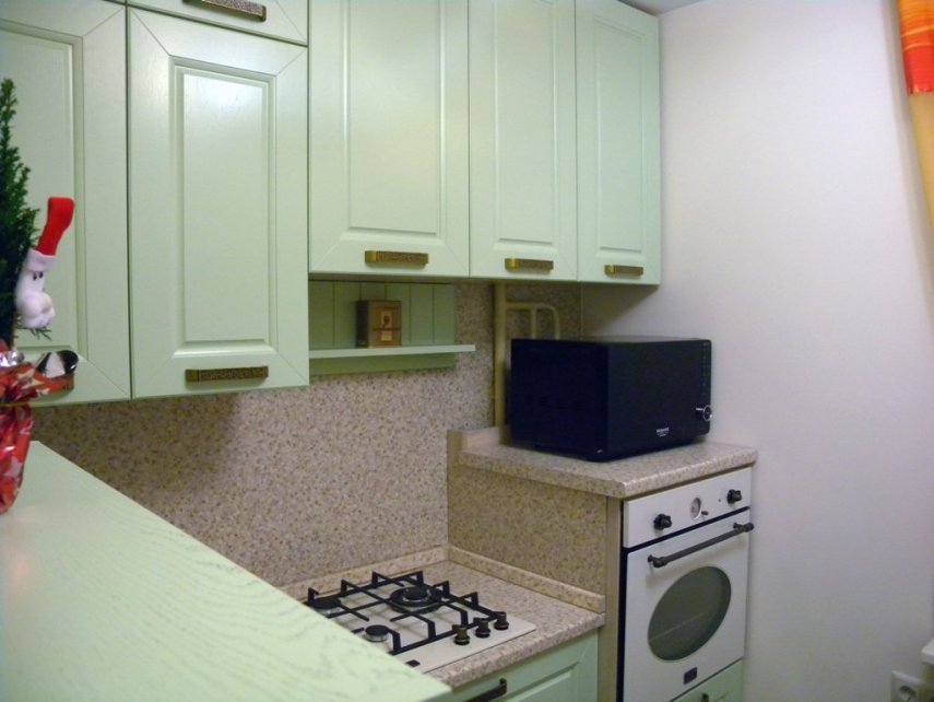

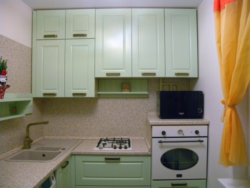

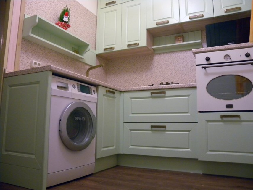

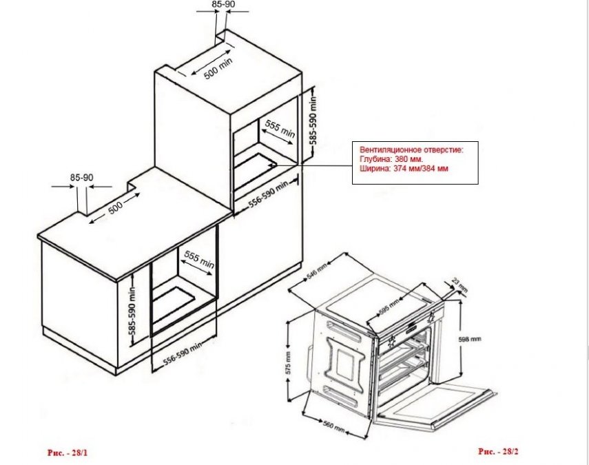

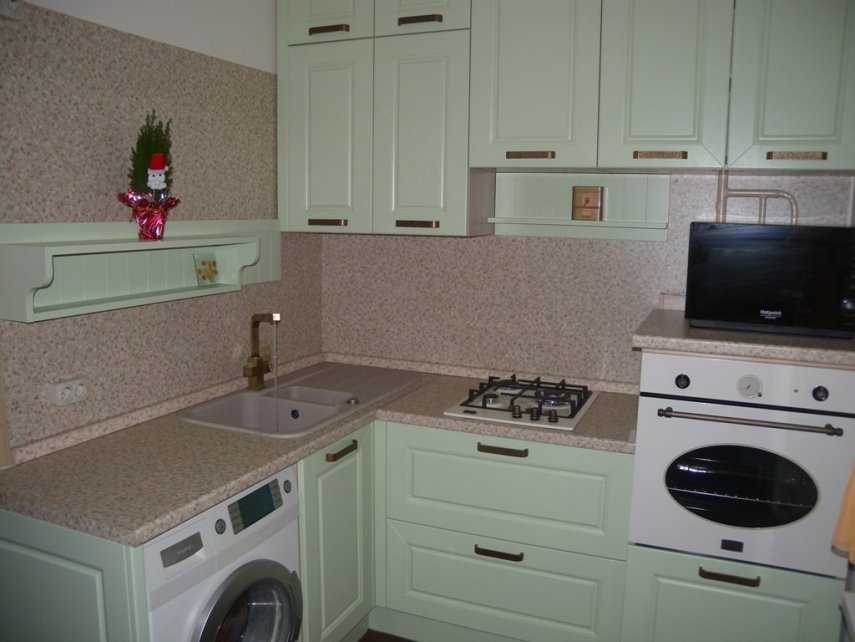

Тут в другом реальная засада была. Заказчик выдал набор встраиваемой техники в проект. Ярким элементом которой, служила газовая духовка Зигмунд энд Штайн. Она, ровно как и ещё один гибрид турецкой промышленности Маунфилд - требует для своей вентиляции, вырез, неоправданной глубины.
Если размещать такую духовку стационарно,  под варочной поверхностью, то для всех вырезов нужно минимум 75 см. глубины столешницы. Чтобы она не треснула от 2-х выпилов. Поэтому решились на меньшую кровь, полуколонку.
В принципе я честно, считаю этот деструктивизм, последствиями глобализации и повсеместного отупления человеков.
Как раньше было хорошо до 2006-го. Духовки газовые, все встраивались с сантиметровым зазором под столешницей и всё нормально эксплуатировалось. Некоторые, по старинке, в инструкцию и не заглядывают. А всё оказывается не так. Но это всё лирика.
Заказчик в предновогодней суете не смог приобрести, заявленную технику и переключился на более дорогой Кортинг. 51 руб. духовка. Но зато она со старой схемой монтажа, без разного рода гибридных конструкций.
Ещё у Маунфилда засада имеется в электрических духовках, не указанная на схеме встраивания.
