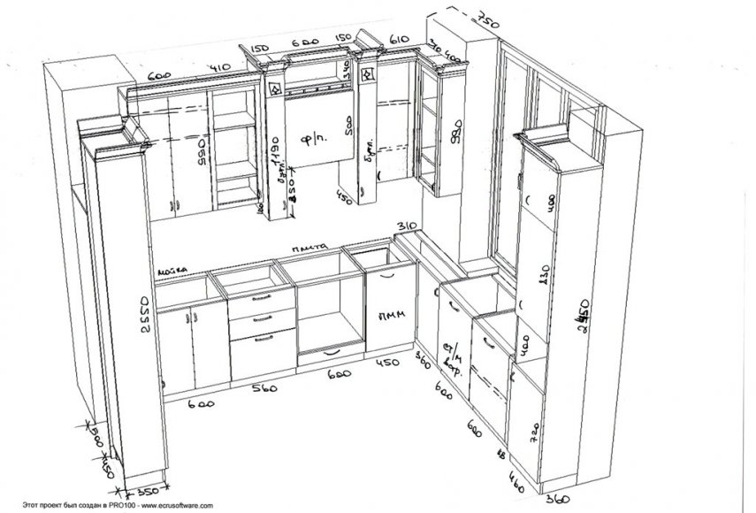

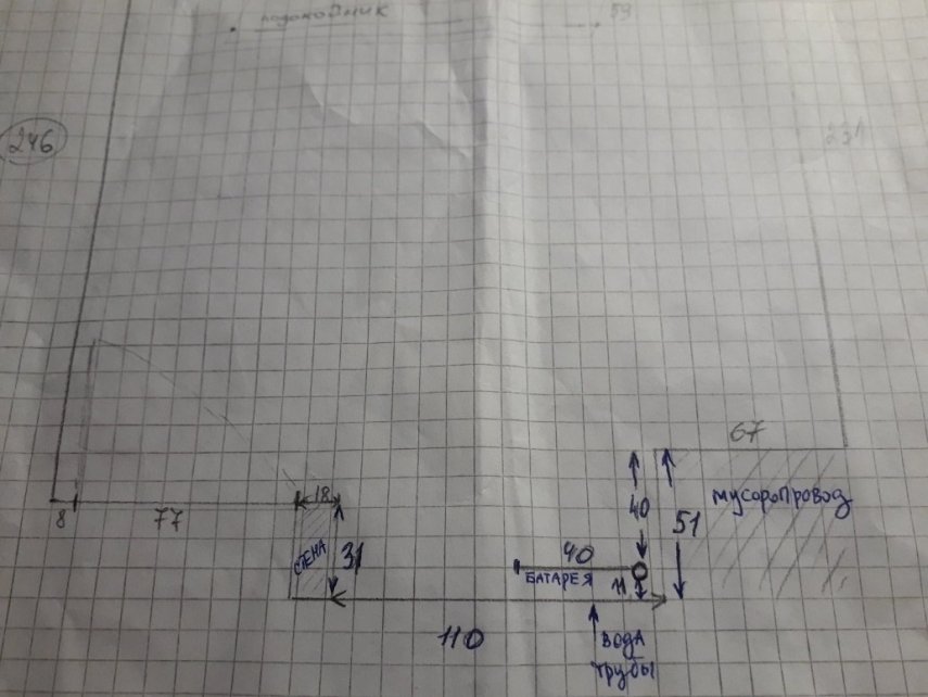

Нужна помощь. Кухня маленькая 7,5 метров. С мусоропроводом. И с батареей рядом. На рисунке пыталась отобразить. Не могу придумать, что делать в этом углу. Ставить холодильник, но от будет выступать на 30 см, да и ставить его рядом с батареей вопрос. Поставить на это место мойку, но она будет тоже выступать. Думала мойку поставить, как на проекте (см. рисунок) у другой стены, но трубы воды тогда будут видны, их же в шкафчик не спрячешь - там мусоропровод. Развернуть батарею на 90 градусов? Даст ли это какой то выигрыш? Заранее всем спасибо за советы.

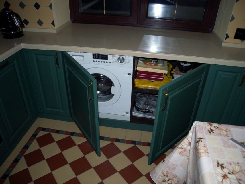

Сейчас живу на съемной квартире, где очень маленькая кухня. Стиральная машина встроена в шкаф, как на фото выше, но это не всегда удобно. Вместо стола тут барная стойка, выглядит прикольно и места мало занимает

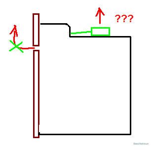

Тут другая фигня. Чего-то я сразу не сообразил. Ведь жратва в духовке тоже попахивает. Хорошо, над варочной всё высасываем. А духовка не под варочной, а рядом. И ничего там не сосёт. И стало мне не по себе, и тыркнулся я в поисковик. И ничего не нашёл. Никаких решений.
Духовка Сименс и в ней дырка сверху. Только на дырке 4 раза написано - НЕ ТРОГАТЬ! НЕ ОТКРЫВАТЬ! Да я и сам это понимаю, покуда за дыркой всякая электроника и сосать выхлоп сквозь неё неправильно.

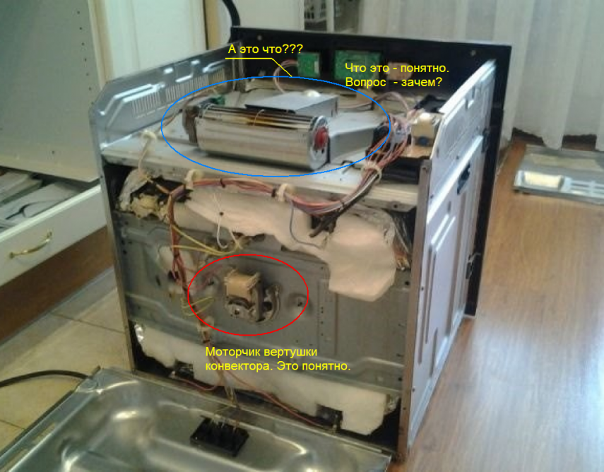

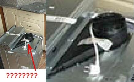

Ничего толкового не нашёл. Которые ни хрена не знают - всякую фигню пишут, а которые знают - те явно молчат. И напоролся я на картинку со странной штукой наверху духовки:
Очень смахивает на что-то воздухообменное, на вытяжку.
Вообще-то у электродуховок есть щель над дверкой для проветривания объёма во время приготовления. Не может ли быть так, что это таинственное чёрное и есть вытяжка?
У дверки духовки добротное резиновое уплотнение. И если всё остальное герметично, может продырявить в стенке миллиметров буквально 10 и через них создавать разряжение в корпусе, чтобы наружу не пёрло? Там же много не надо.
Нечто похожее видел на духовом шкафу + свч ( одно устройство), когда менял плату управления, фирма neff была кажется, могу ошибаться, так вот там кулер стоял для охлаждения платы, и такая хренлвина тоже торчала...

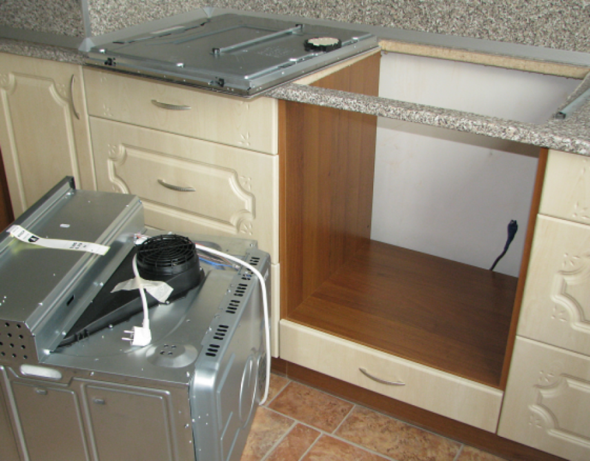

ВО! Попался, который кусался :) Я от тебя не отстану! Смотри, похоже оригинал нарыл и там лучше видно:
А это другая модель, но верхний вентилятор тоже присутствует:
После твоего коммента я догадался, что вентилятор нужен для охлаждения магнетрона. У меня нет СВЧ. И вентилятора сверху нет.
Я понимаю, если других дырок нет, нигде больше выйти не может. Но чтобы выходило - должно заходить. Или выходит только за счёт нагрева расширяющегося воздуха?
Прорисовывается 2 варианта: найти дырку и ей воспользоваться или продырявить. Другой вариант - нечто вытягивающее в районе этой самой щели. То есть, между верхним краем передней панели и столешницей оставляем зазор и сосём через него куда-нибудь назад к стенке, а там собственным каналом в вытяжку.

Насколько я представляю, воздух из жарочной камеры духового шкафа не вытягивается. Охлаждается только околокамерное пространство, чтобы мебель не перегревалась (стенки двойные, как мы видм на фото). Делается это и при отсутствии в конструкции СВЧ. Т.е. всегда. Запах от приготавливаемой пищи попадает в помещение через неплотности примыканий дверцы и корпуса. Иногда встречаются духовки в которых эта щель имеет весьма большие размеры. Остается только под столешницей ставить трубку со щелью для всасывания воздуха.

Выходит потому как вентилятор практически у всех духовых шкафов есть, и всасывающие отверстия тоже есть, поэтому все шкафы должны устанавливаться в 5-10мм от верхней столешницы или полки( если пенал).... а выход только над дверкой... если «продырявить» корпус где то в других местах, то циркуляция «жирного» воздуха будет происходить через всю электронику... и долго она не проживет... как то так....

Короче, расположение и назначение этой щели понятно и логично. Думаю, других дырок в саму камеру не предусмотрено. Выходит, сосать над щелью, что не очень удобно или через маленькую дырку отсос делать, но совсем малый, чтобы камеру не застужать. Ровно столько, чтобы через щель не пёрло.

Ты это, ты не прикидывайся :) . В целом картина прорисовывается. Надеюсь до конца месяца там оказаться и эту дуру изнасиловать. Вот обо всём и про всё детально отчитаюсь - пирометром ощупаю везде и всюду и место для проковырать поищу. Лишь бы в "скрытую проводку" не упереться :) Забор над щелью реален, но уж очень много возни. Дырка проще.

Вентиляция камеры не предусмотрена. Через щель над духовкой выходит воздух охлаждающий камеру снаружи. Из камеры, если уплотнение хорошее, воздух выходит за счет расширения и парообразования. Дырявить ее точно не надо. И не только потому, что электроника жиром зарастет, но самое главное, что процессы в камере не правильно будут проходить. Там должна поддерживаться заданная температура , а ты хочешь ее охладить! Тогда уж проще ее сразу выкинуть.
Не хочу. Я же сказал - минимально необходимый отсос. Теплоёмкость воздуха примерно 1 кДж/кило. Кубометр это примерно кило. Литр - 1 Дж. Стакан - 0,2 Дж. Дельта Це берём 200. Итого потери составят 40 Ватт. при 3500 это 1%. Сущая фигня :) Сосать надо стакан в секунду.
