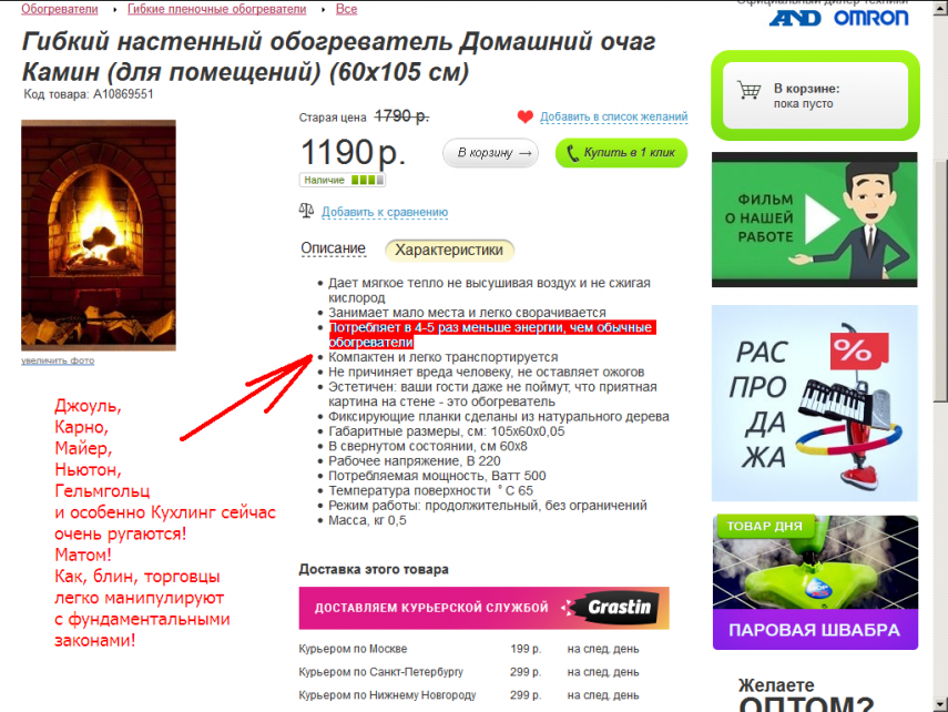

А теперь о том как нам впаривают всякие интересные товары и нифига не отвечают. См. картинку.
