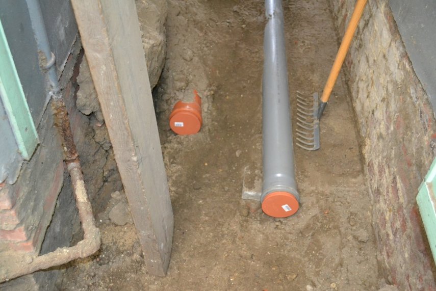

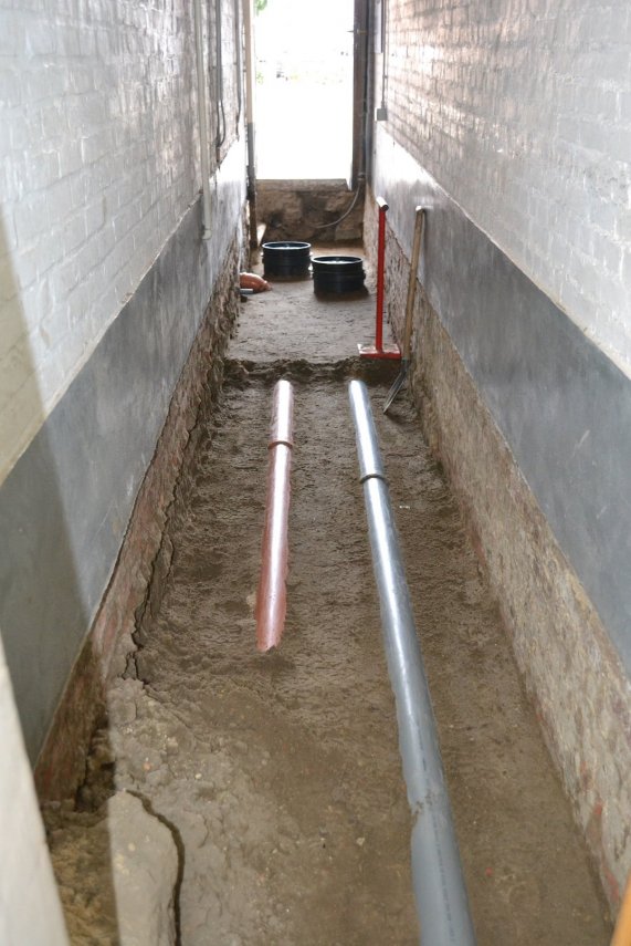

Трубы сегодня уже прикопал слегонца. Под них, вокруг и сверху засыпаю свежий песок, а потом уже ту хрень, что была здесь перебранную от больших камней. Ну и притрамбовываю конечно.

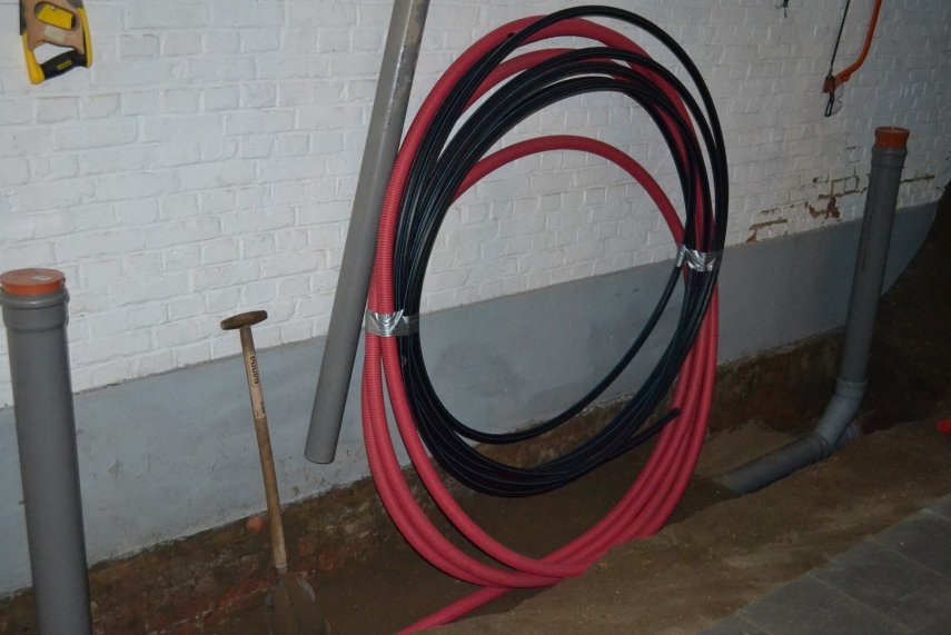

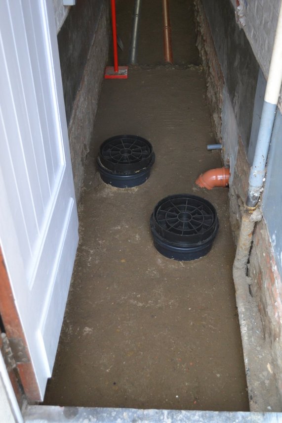

Двигаюсь дальше по прокладке канализации и подгружаю контейнер. Пришлось за него съездить доплатить до 420 евро. Тепперь он как миксовый, можно разный мусор выбрасывать. Завел трубу водопровода в подвал, её запихнул в изоляционную рубашку, она правда для кабеля, но думаю для трубы тоже пойдет. Какая никакая, а все же изоляция и в земле видней.Там где серые трубы выходят наверх хочу поставить две сливные решетки.

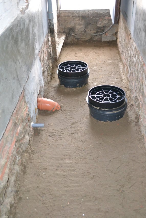

Трубу для дождевой воды вывел на терассу.  Хотел там поставить небольшой квадратный колодец, но не получилось. Слив будет уходить напрямую в трубу. Второй слив с крыши тоже. На терассе будет немного другая система для слива воды. Это отступление от первоначального плана, но думаю так будет лучше. Под плиткой на терассе обнаружился старый фундамент, пришлось его разгрызать и выбрасывать.

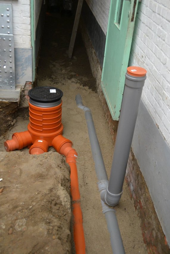

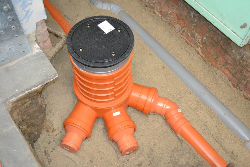

Поставил четвертый ревизионный колодец. Вчера и сегодня закапывал вырытыю трвншею с трамбовкой грунта. Из грунта выбирал крупные и средние камни. Обратно закапывать битый кирпич и строительный мусор желания не возникает.

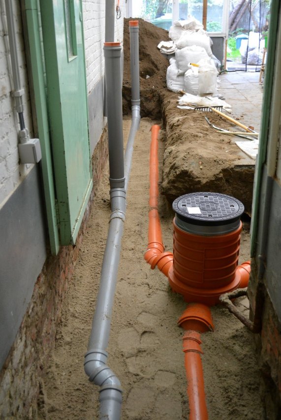

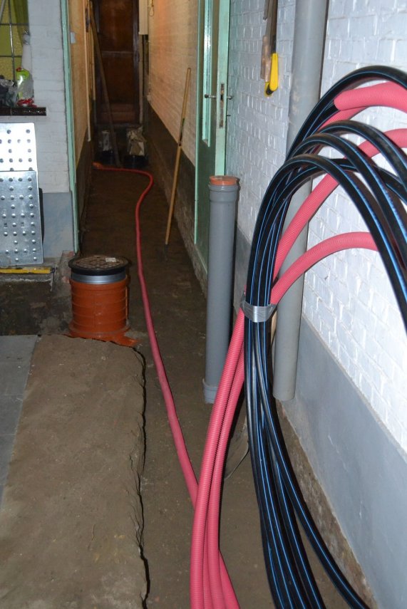

А почему у тебя так много уголков используется? Где то пролетел или задумка такая? Это я про 6-ую фотку с рыжей трубой от колодца.
Вот и об этом хотел спросить. И рыжая, и серая, где тройник.
4 часа назад, pavlik123 сказал:
много уголков
Где колодец, да там можно было на два меньше использовать. Я просто шел от трубы. Поставил две 45-пятки, а колодец по прямой уже не подключить, нужно со смещением, поэтому поставил еще два. Были бы 30-ки угол был бы более плавным.
С серой та же песня. Нужно было плавно подойти к трубе идущей вниз по стене. Когда делаешь, кажется, что так проще и это единственно правильное решение.При составлении схемы, везде на поворотах считал по два уголка. Но на практике приходиться использовать больше.
@windsor где зеленая дверь с левой стороны розетка и пластиковые трубы в которых кабель - кто производитель?
12 часа назад, windsor сказал:
Переделывать не будешь?
