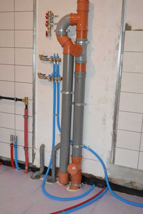

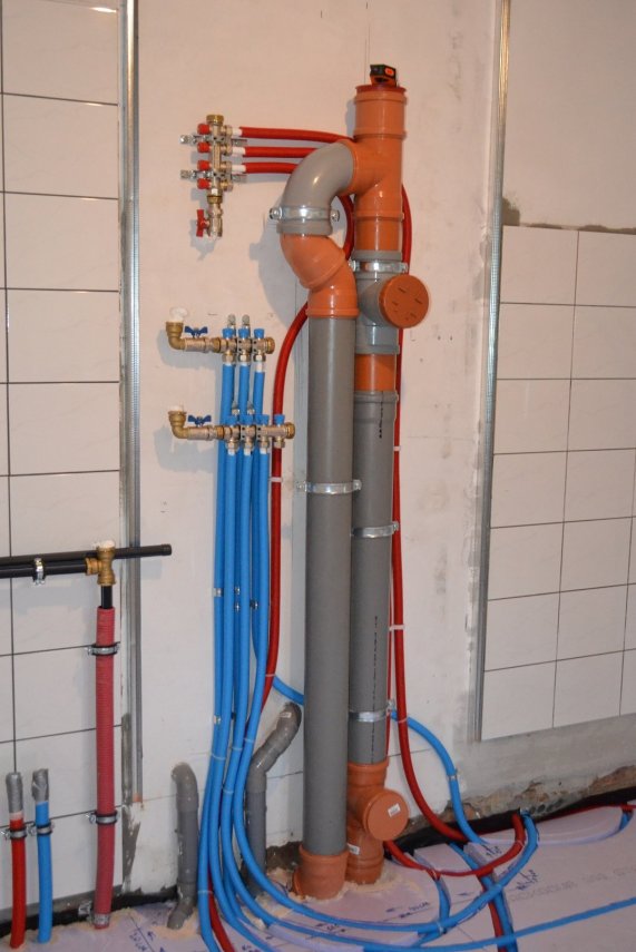

10 часов назад, windsor сказал(а):
Справа вход для туалета, потом ревизия, потом пошла выше как вентиляция. Слева только вентиляция. Объединил в одну трубу. Пойдет под потолок и потом с выходом на крышу.
Ясно. Прокладка здесь походу беспонтовая.
Я имею в виду тройник на уровне лица?
Трубы будут зашиваться в короб. Пол поднимется на около 20 см. Нижняя часть короба будет полностью зашита и к нему примкнет горшок с бачком это около 1 м. Согласен можно было ниже см на 20-30 сделать. Внизу никак. До септика вместе с это высотой где то три метра. Не думаю, что это критично для ревизии. В следующей комнате буду делать в нижней части.
Сегодня монтировал в подвале первый узел для последующей разводки водопровода по дому. Холодная вода также как и горячая будут через коллекторы распределяться. Завтра планирую навесить все коллекторы в котельной и начинать последующую укладку труб, второй слой изоляции, сетку трубы и стяжку. У меня сейчас неделя отпуска. Стяжку вряд ли успею, но хотя бы подготовить две комнаты к ней постараюсь.
прокладка это между переходником и воздухоотводчиком
Я понял, собрал вместе с ней.

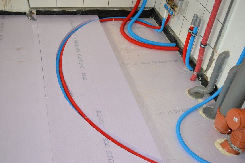

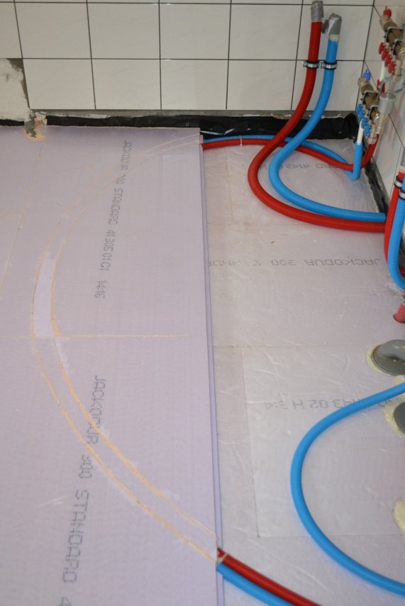

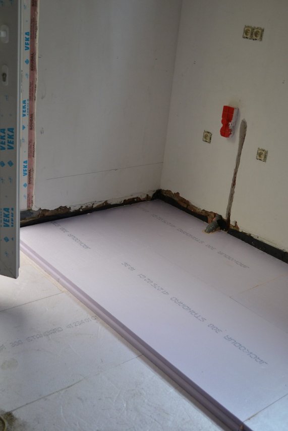

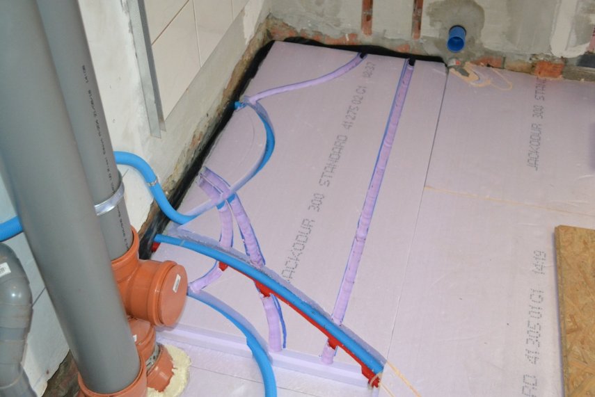

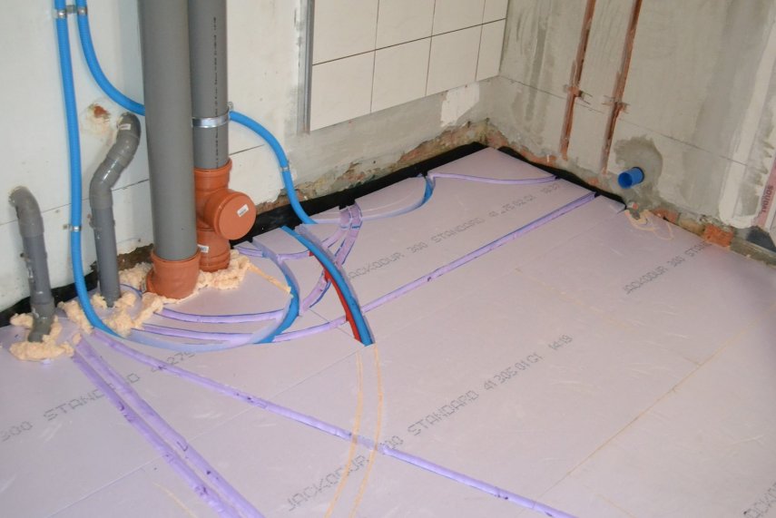

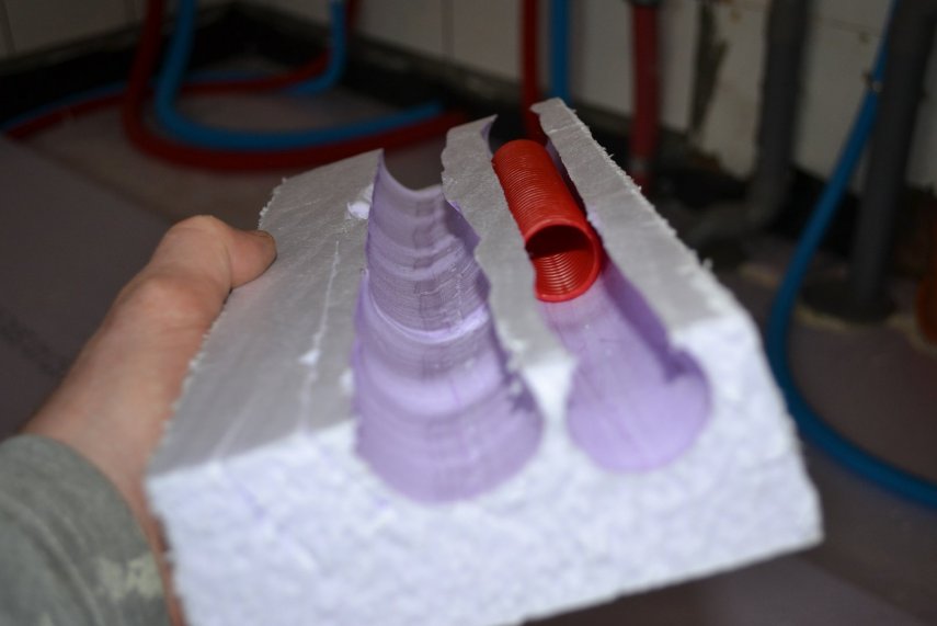

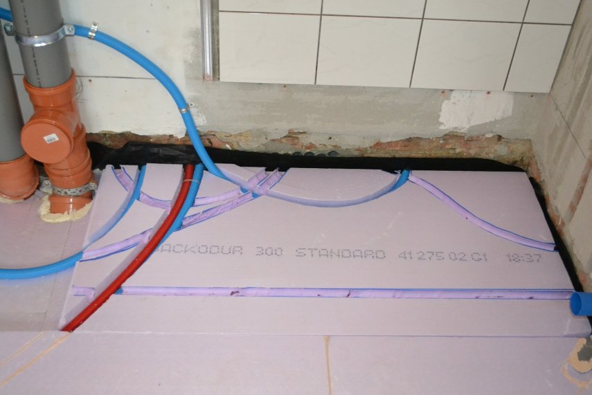

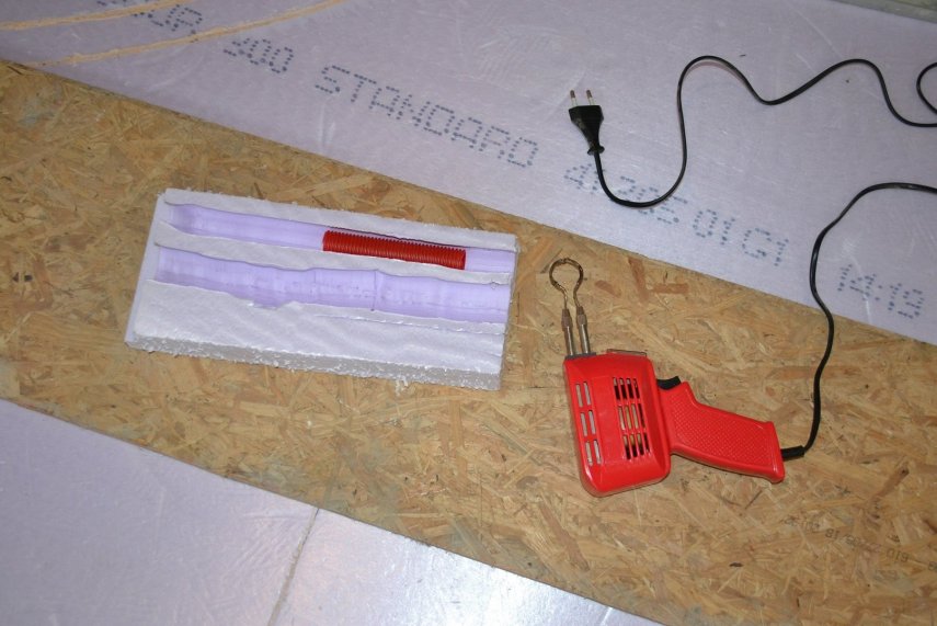

Полтора дня провозился со вторым слоем изоляции в одной комнате. Попутно выяснилось, что трубы отопления будут перехлёстываться с трубами водопровода. Значит нужно делать пазы в ЭППС, а чем. Нашел у себя много лет назад, но так и не использованную штуковину типа паяльника. Сделал петлю, потренировался маленько и вырезал пазы под трубы. Не всё получилось идеально, но зато быстро и без мучений.
Завтра нужно съездить в магазин прикупить дополнительно крепёж для труб , прокину трубы и начну второй слой изоляции клеить в кухне.

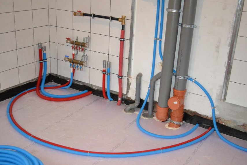

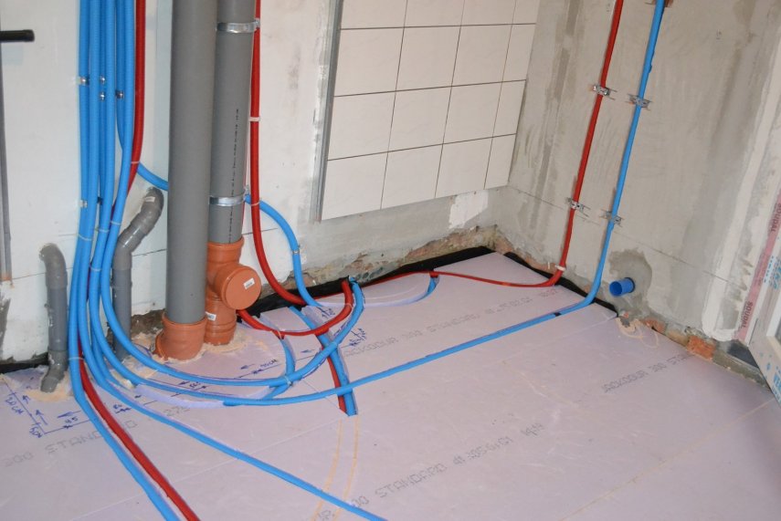

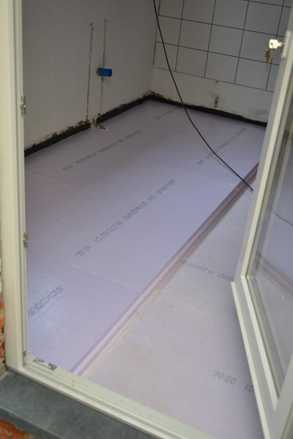

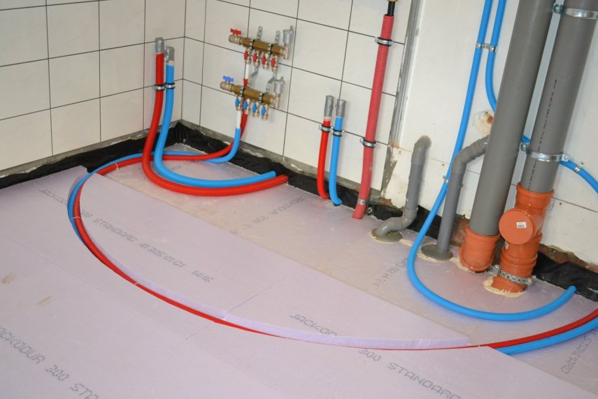

С трубами здесь закончено. Осталась подводка для туалета и батареи и ещё на две батареи через эту комнату они уйдут на кухню. Но сначала я хочу еще один слой плёнки на изоляцию кинуть, а потом трубы. Сетка получится будет лежать сверху труб ввиду небольшой толщины стяжки 5-6 см.

Мозги уже кипят от этой параллельности. Эти две комнаты архи сложные проекты в плане работ, времени и количества вбуханного материала. Начиналось все с канализации. Потом электрика. Новая штукатурка. Новые окна, двери, пороги, подоконники. Утепление потолков, балки. И наконец полы. Два слоя изоляции, подводить трубы и вешать коллекторы просто так как то не комильфо, поэтому поклеил на две стены плитку. Пока еще не закуплен котел и бойлер, но место уже известно под него. Батареи тоже будут покупаться позже, а пока только делаю подводки к ним. Ещё нужно газовую трубу протянуть через подвал и подпол сюда.

Идея с паяльником конечно интересная, но дыму ты наверно хапнул не слабо? А вообще быстро прожигаются такие штробы?
Что интересно дыма практически не было. Появлялся небольшой дымок в самом начале резки и всё. Присутствовал конечно запах На 15 минут после резки выходил из комнаты оставлял её на проветривании. Самый длинный паз минуты за 3-5 вырезал. Может даже меньше, но очень быстро всё резалось. Паяльник имеет курок, на него нажимаешь, секунд через 5 уже горячий и попёр резать.

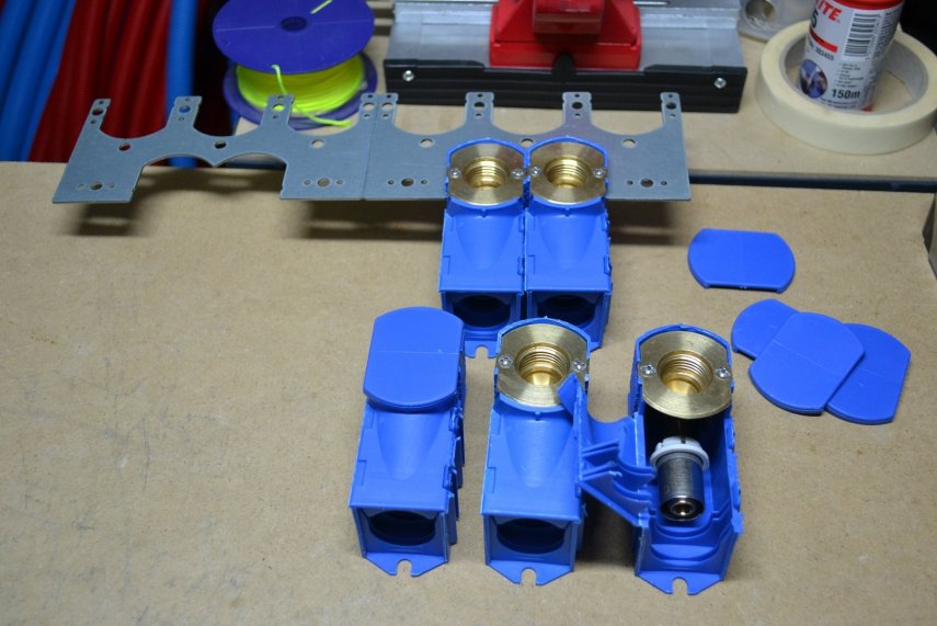

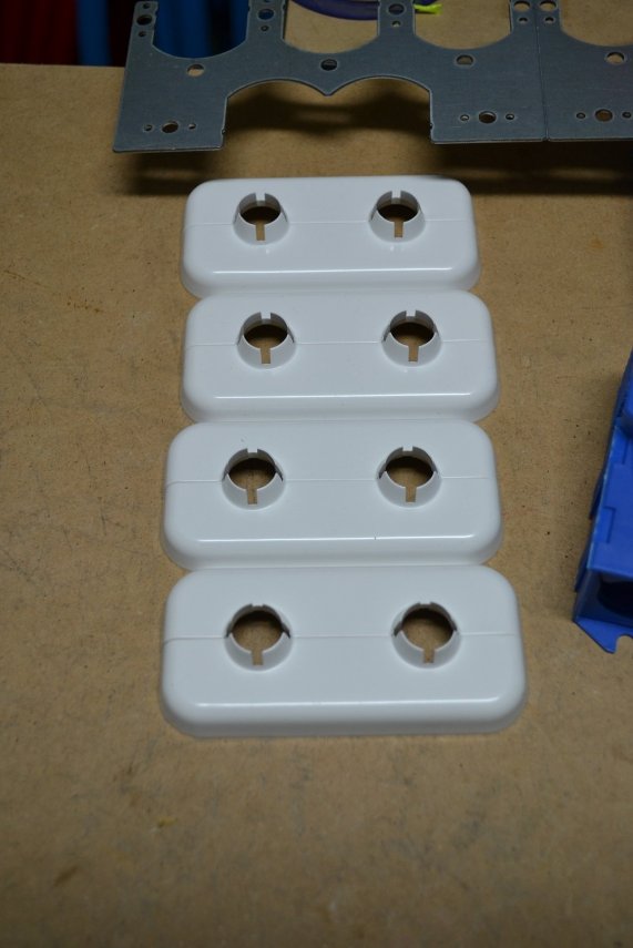

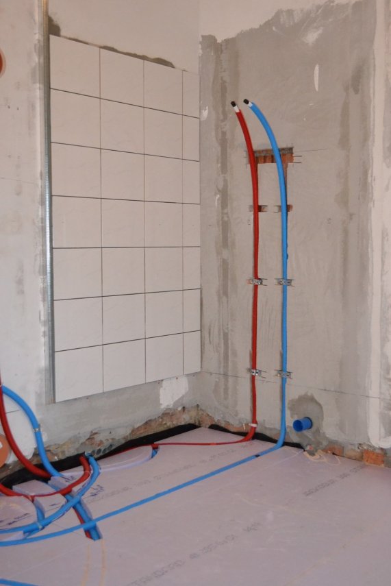

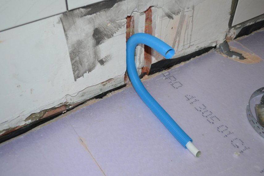

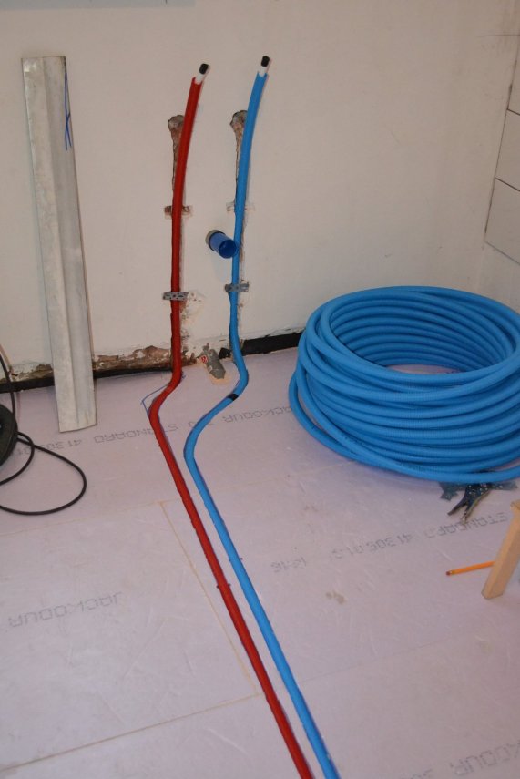

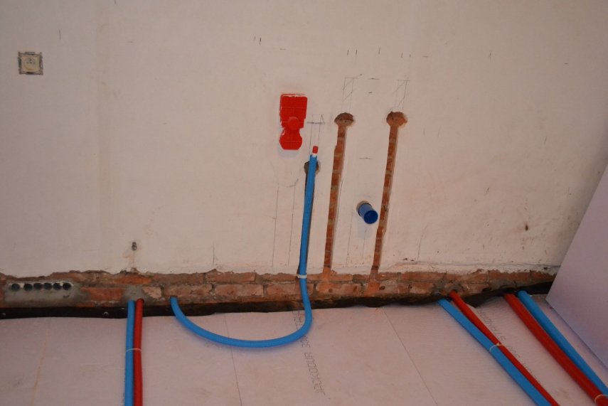

Подготовка к стяжке пока застопорилась. Вылезла проблема с подключением радиаторов. Каким макаром их соединять. Внизу я хотел из стены. Сгинать трубу как на фото, не добъёшся центровки в 50 мм и стенку резать нужно будет на охренительную глубину.

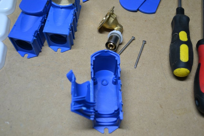

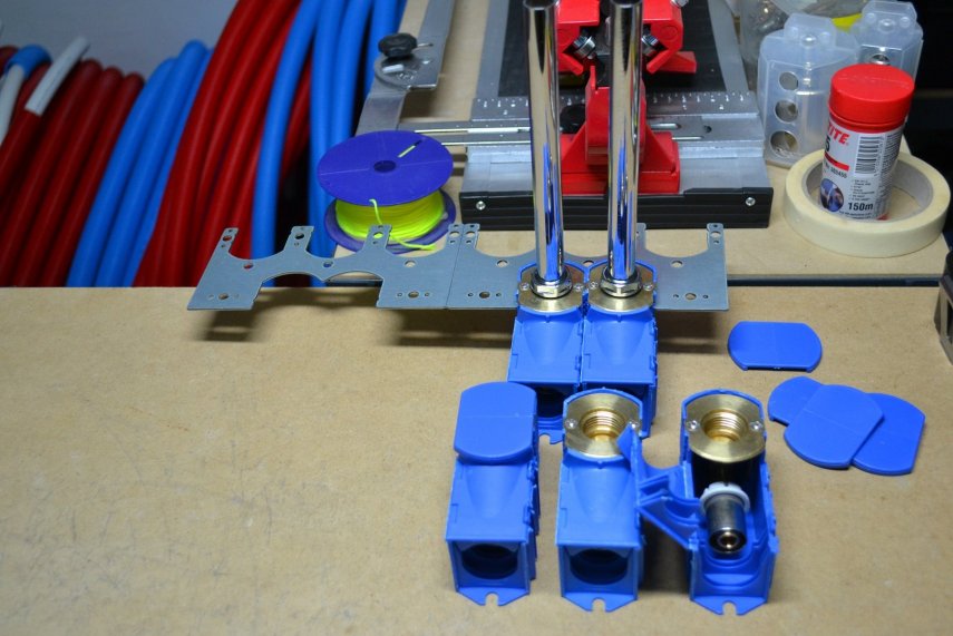

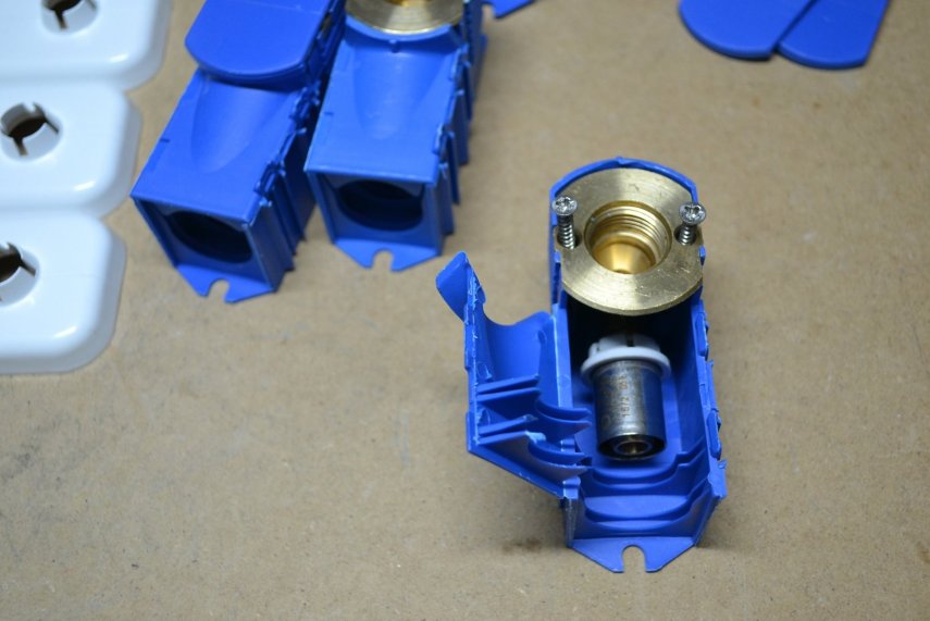

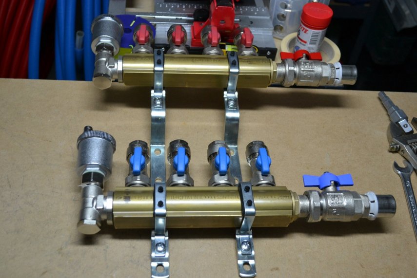

Нашёл я такое решение. Трубы подключаются на прессфитинги. Всё это крепится в пластиковых коробочках. Они закрепляются в специальном креплении, где уже выставлено 50 мм по центру. Вкручиваются трубки, обрезаются по размеру до крана радиатора и вуаля. Второй этаж наверно буду подключать не из стены, а из под пола. Собрал коллектор для второго этажа. трубы отопления пойдут по потолку.

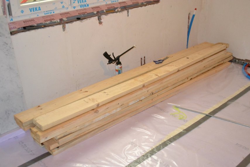

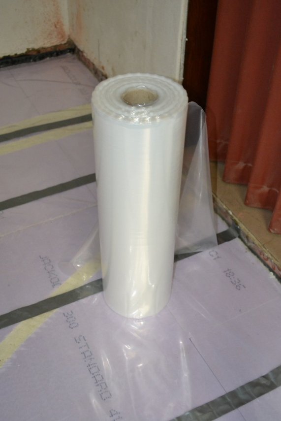

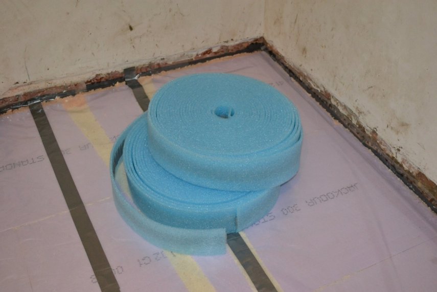

С работы привёз доски. Если ещё столько же можно и мебель для сада смонтировать. Два рулона целофановой плёнки решил использовать для покрытия слоя изоляции. Она не широкая, использую скотч. Досталась тоже на халяву. Толщина нормальная. С нахлёстом см 20 в самый раз.

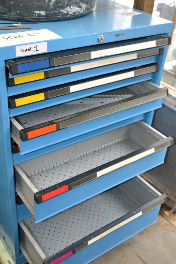

При переезде на новое место работы наша администрация решила много чего выбросить. Я себе хапнул шкафы, стеллажи деревянные, вчера вот шкаф638.thumb.jpg.85e920996f1c9d980d59f67afb4f8a85.jpg639.thumb.jpg.26e312f7d3538453e494a10ef2ae582b.jpgчик притаранил, так он для инструмента подходит, но в подвал не помещается. Пришлось пока на веранде расположить.
Вчера просверлил 5 отверстий в полу для прохождения труб отопления ,рециркуляции и воды на второй этаж и мансарду.

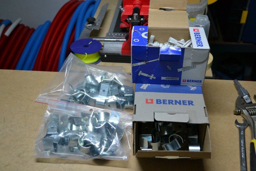

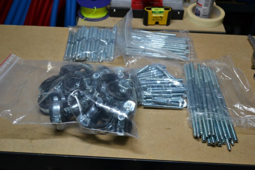

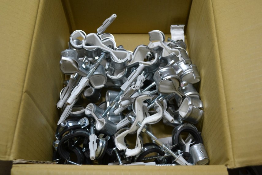

Заказал и получил крепёж для труб, ленту для стяжки.

@windsor я как раз недавно мучал вопрос с гибами мп труб на коротком расстоянии. Пришлось использовать пресс фитинги, иначе просто труба складывалась гармошкой, да и угадать нужное центровое расстояние очень сложно. Я правда соединения просто в теплоизоляции в стену упаковал, хотя, как то не очень внушает оптимизма такое решение, а другое в конкретных условиях-недоступно.
А что за синие коробочки такие? Какое их прямое первоочередное предназначение?
В 22.09.2019 в 23:24, windsor сказал(а):
внутренние пружины на 16,20 и 26 мм и ножницы. Теперь трубы я думаю гнуть под разными углами не составит труда.
@bagayama и что? Использование пружин совсем не означает, что мп трубу можно завязать в узел. Есть все равно ограничения по минимальному радиусу гиба и то о чем написано выше-на коротких промежутках нет из за этого возможности делать гибы. Просто не хватает места, т.к. на острых углах трубу просто в гармошку складывает и пружина а трубе ни каким образом от этого не спасает. Если будут предположения, что у меня труба китайская, поэтому все так печально- нет, труба кисановская. Но с ней другая проблема. Толщина стенки у нее большая, поэтому для нее очевидно нужны свои пресс-фитинги, и клещи, которых я не видел ни в продаже ни в аренде. Я один пресс фитинг с горем пополам затолкал на кисановскую трубу, остальные куски труб пришлось использовать худшего качества и с более тонкой стенкой.
