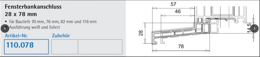

А что рисует производитель, есть альбом чертежей ?

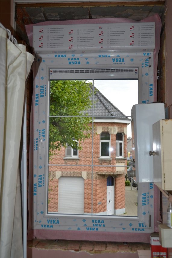

У меня только вот это. Как он располагается под рамой. Понятно, что с внутренней стороны под него устанавливается подоконник. Установить так и оставить раму в подвешенном состоянии?184.thumb.jpg.da7111dfc9751b7751091643c2392b5a.jpg
Этот вариант работает, если рама устанавливается на жесткую основу, но тогда там нифига не запенишь, или уже должен быть установлен подоконник, но как то это через одно место, обычно наоборот. Ладно буду думать. Время еще есть. Пока и материал для устанолвки не пришел. Планирую на 21 апреля первое окно ставить. Может как то подпилить подставочный и совместить оба профиля? Видео тоже не нашел, как с таким профилем ставят и утепляют.
Может не проставочный, а у внешнего профиля верхнюю изогнутую полочку отрезать?
Об этом тоже думал, но как то жалко его. И резать придется не только верхнюю полочку, но и одну камеру. Останется только защелка. Вдруг начнет выскакивать при установке или во время эксплуатации. На его внешнюю сторону потом будут постоянно рольставни опускаться, тоже как бы нагрузка. Был бы еще запасной, отрезал попробовал, а в запасе нет и рисковать не хочется. Да. Но что то пилить придется. И в подставочном ничего лишнего нет и в этом тоже все продумано :(

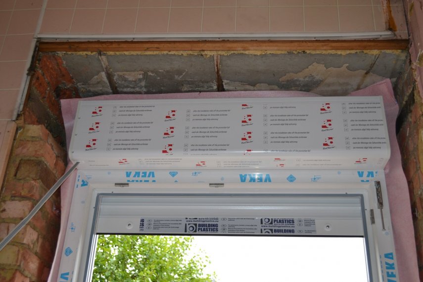

В подставочном профиле отрезай защелку, которая мешает. Прищелкивается "роллетный" профиль, запенивается, ставиться подставочный и прикручивается к профилю окна. Только потом - установка окна.

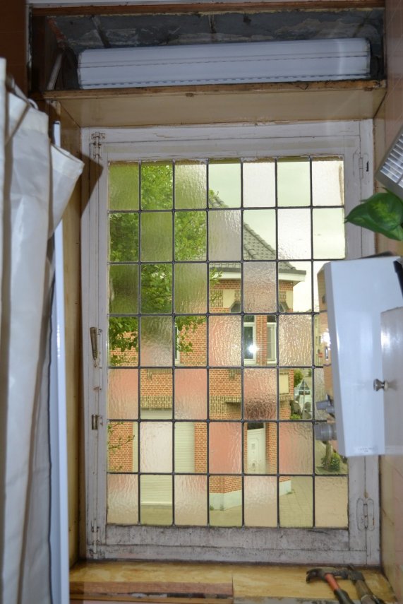

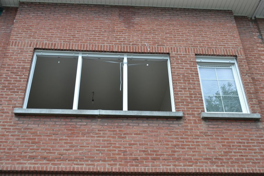

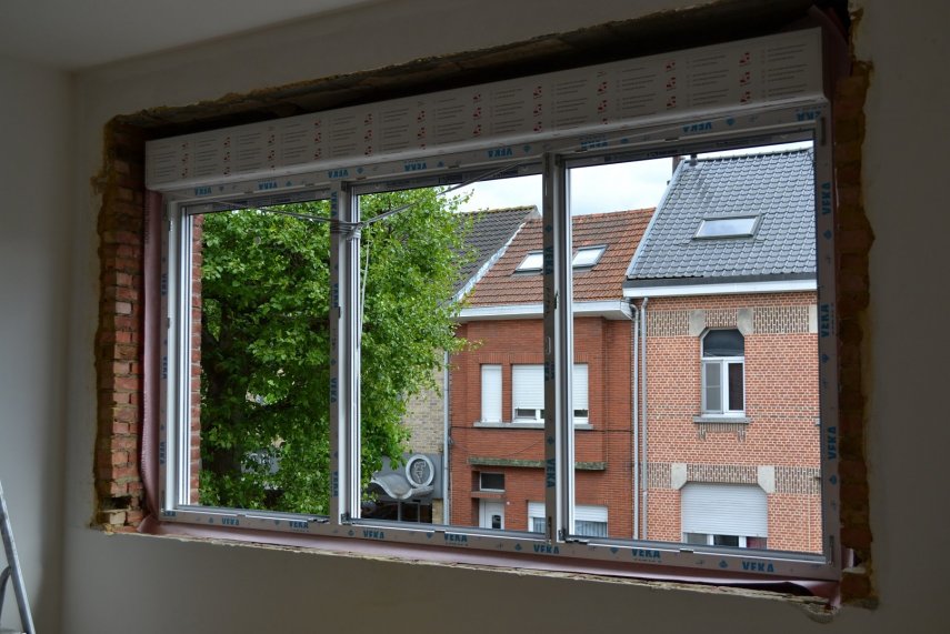

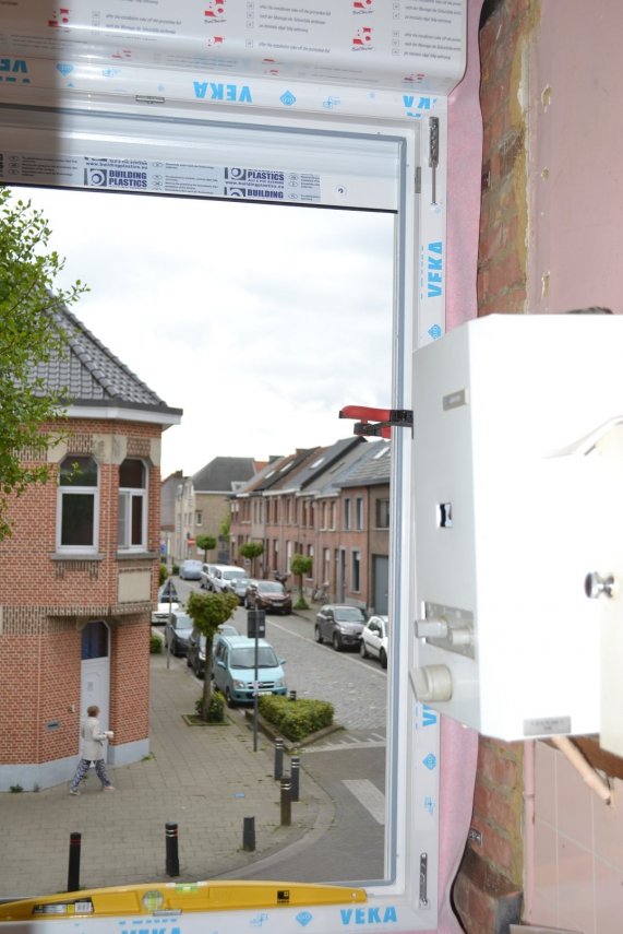

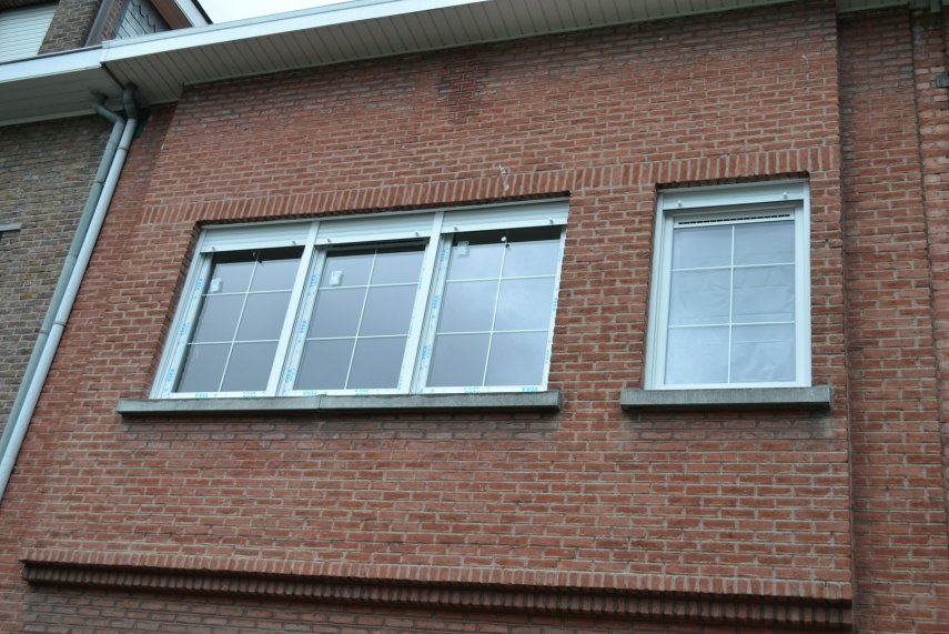

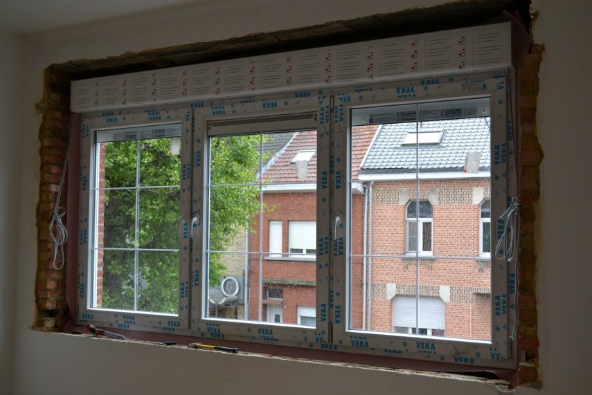

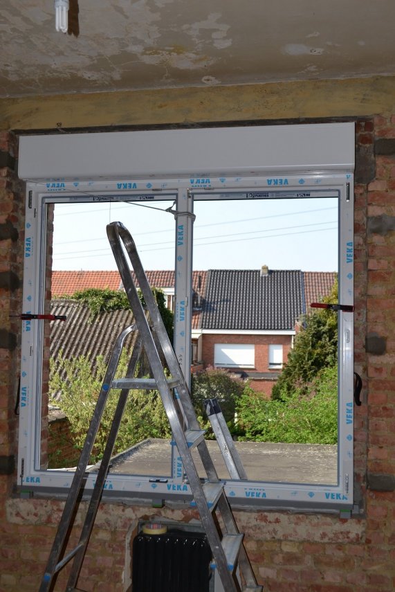

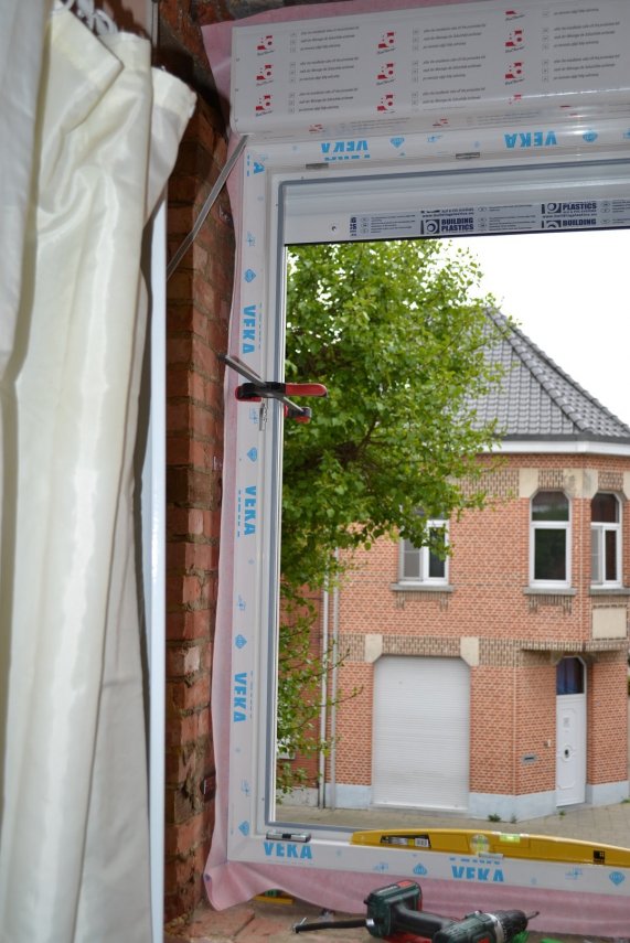

Поменял сегодня окно в ванной. Ну это у них была ванная комната. Я здесь планирую сделать помещение для туалета, а душевую кабину перенести в другую комнату. В понедельник надеюсь заменить большое окно в нашей спальне. Раму придется поднимать на ремнях снаружи. Внутри дома ее по лестнице не протащить на второй этаж. Думаю справимся.
Да намного компактнее, всего 20,5 см высотой.

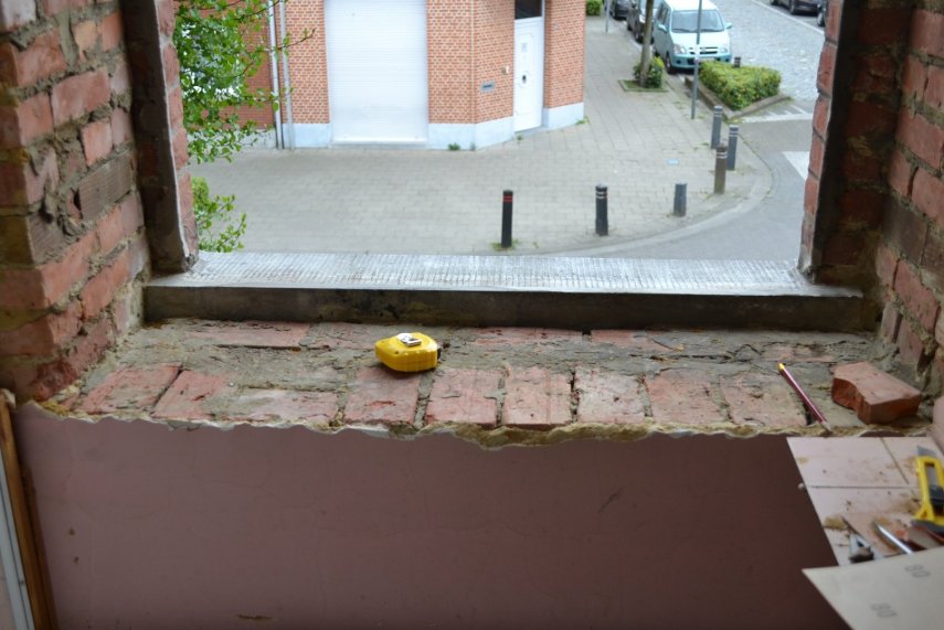

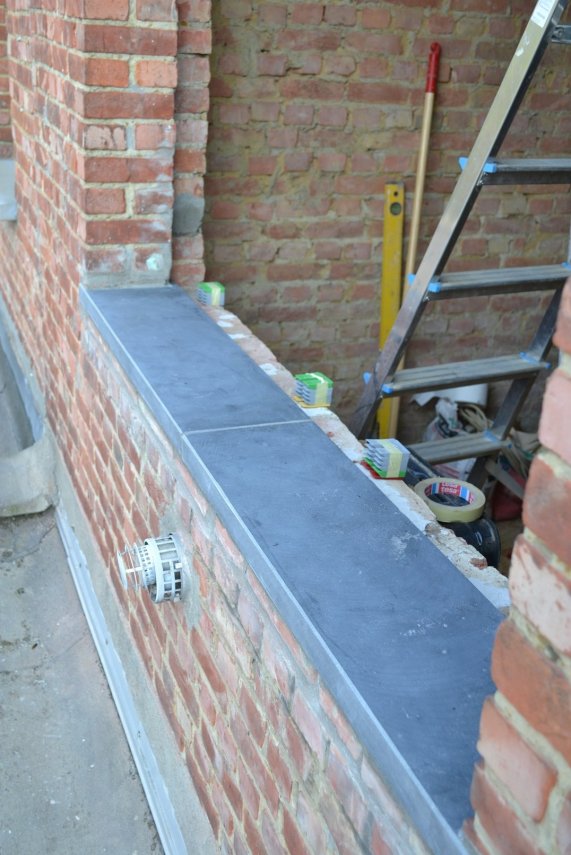

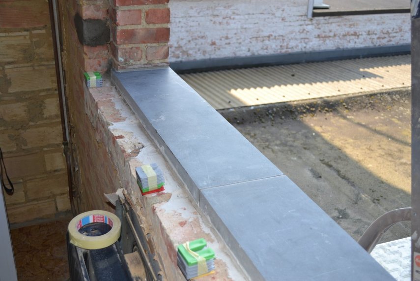

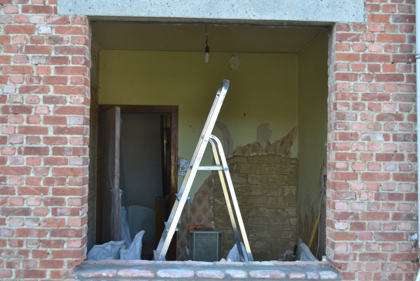

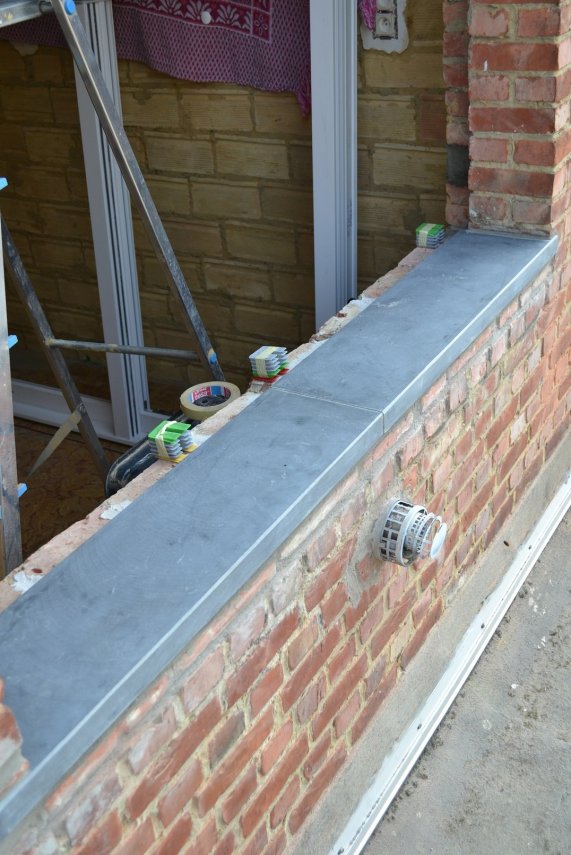

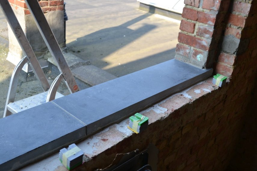

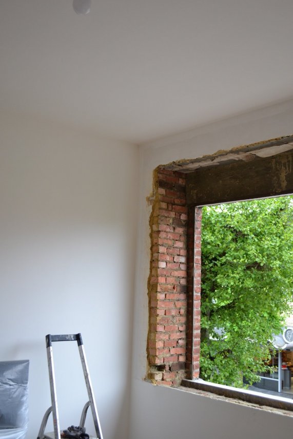

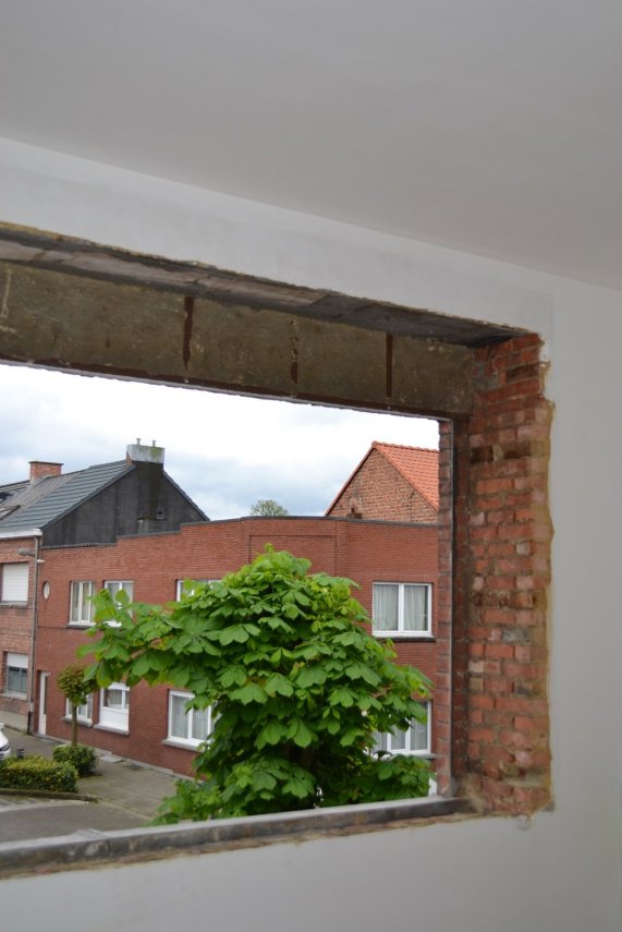

Пару недель назад собрался устанавливать первое окно в будушей ванной комнате. Оно расположено с обратной стороны дома. Внешние керамические подоконники решили оставить те что были. Старое окно демонтировал. Четверти с боков оказались шире, так как были на хреновом цементе заложены кирпичем, все это вывалилось. А главное оказалось, что мой подоконный профиль не перекрывает внешний керамический подоконник. Стал искать выход, а это только подоконник ломать и ставить новые камни. Камень нужной ширины и длины не найти, только заказывать и ждать 2-3 недели. Хорошо, что был дома неделю и стояла солнечная погода, потратил полтора дня на поиски камня, объехал кучу магазинов, взял сразу на два окна. Пришлось брать из двух частей. Ну зато новые подоконники будут стоять.

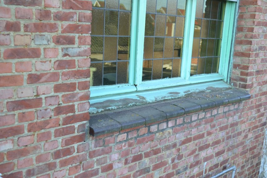

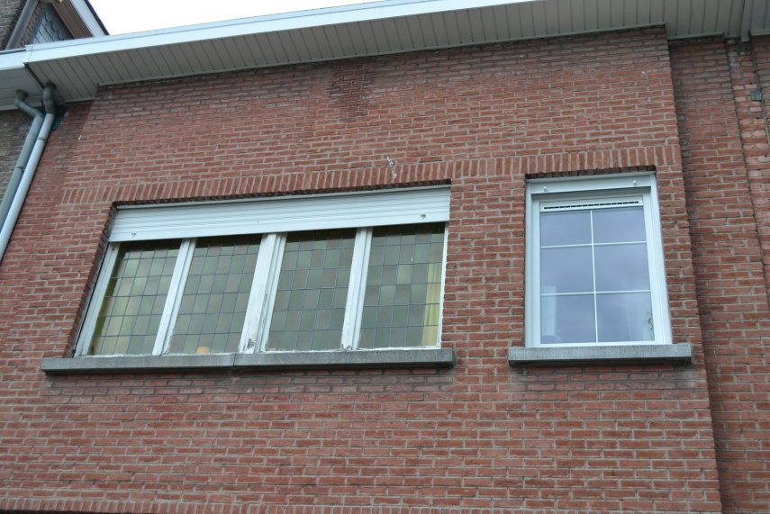

С внешней стороны дома учел мой печальный опыт и проверил все внешние каменные подоконники. Их менять не нужно, они достаточной ширины.

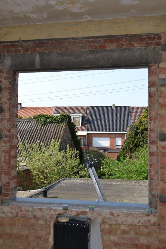

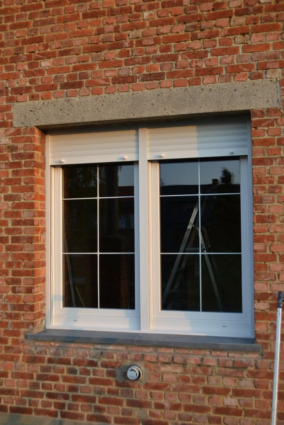

А что за дырка под окном, это ты приточную вентиляцию сделал? с подогревом радиатором?
На конвектор похоже
32 минуты назад, pavlik123 сказал:
Это не я. Бывшие хозяева чудили раньше. Это типа трубы от газового обогревателя. Как проведу газопровод по новому, демонтирую везде эту хрень.
Пока таких планов нет. Если это и буду делать то только по завершении всех работ и после замены крыши. Обычно здесь кирпичную кладку не красят, а чистят песком под давлением. Самому мне это не осилить, а через фирму это опять тыщи евров.
 Осилишь. Ты уже второй дом переделываешь в одного. Глянь в Ютьюб на самодельные пескоструйки, там главное компрессор. Единственно что претензий от соседей можно получить из-за пыли. Придется плёнкой ограждаться. Или алмазную чашку на болгарку, с пылесосом. Пескоструйка конечно ещё и из швов выбьет слабый раствор, потом придется швы проходить расшивкой.
