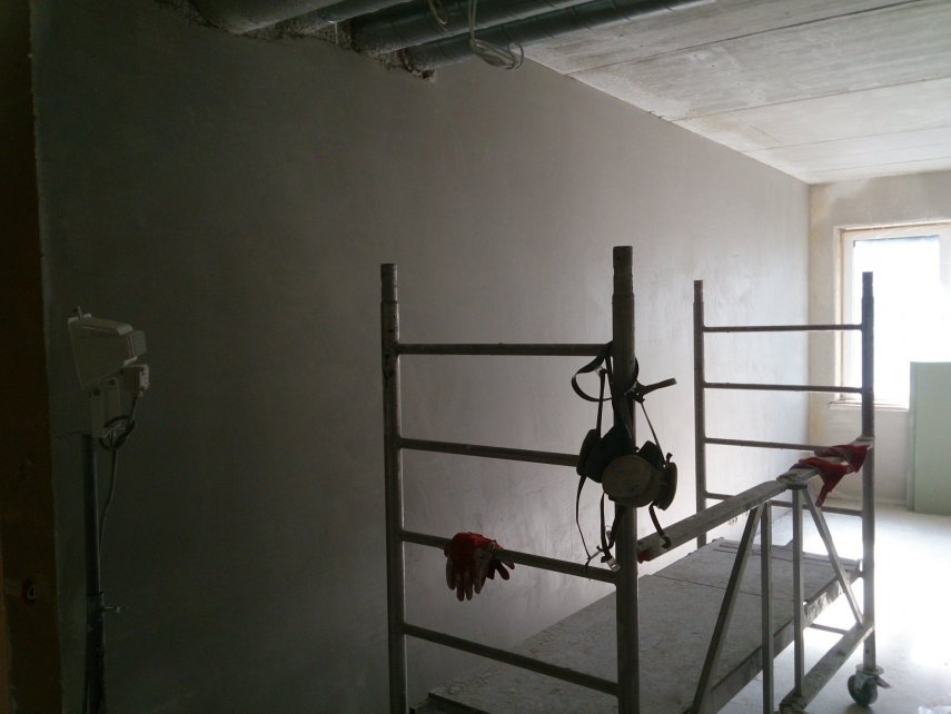

Сделано очень быстро, ровно (хотя есть некоторые места, где даже я вижу кривую стену), очень толсто даже там, где изначально предполагалось, что будет очень тонкий слой.

можно по характеру брызг на потолке и на полу, по тому, как обрывается штукатурка в дверных проёмах.
Что для машинной характерно, а что для ручной? Можно подробнее про эти самые брызги и обрывы?

Помимо брызг, про которые я хочу подробнее узнать, мне подсказали проверить показания счетчика электричества.
За 5 дней накручено половина того, что я оплачиваю сейчас. А у меня постоянно холодильник работает, свет в туалете горит по ночам (дети), множество электрических приборов и лампочек, компьютеры, ноутбуки, телефоны, эл. плита. В ремонтируемой квартире всего 5 лампочек по 40 Вт. Можно ли предполагать, что делали машинную штукатурку?
Основная проблема у меня в том, что я очень подозреваю, что сделали машинную штукатурку по цене ручной, еще и с метражом засада...

Да,обычно видны следы распыления,у пола,либо если всё сделано по чистовому бетонному полу ,видны равномерные следы от набрызга.Если потолки не штукатурились то эти следы и на потолке,дверные,оконные проёмы.Бывает что то попадает в распредкоробки,электрокоробки,на кабеля освещения.

А брызги на полу равномерные, т.е. он еще и обманывает, выдавая машинную штукатурку за ручную.
