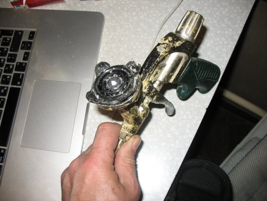

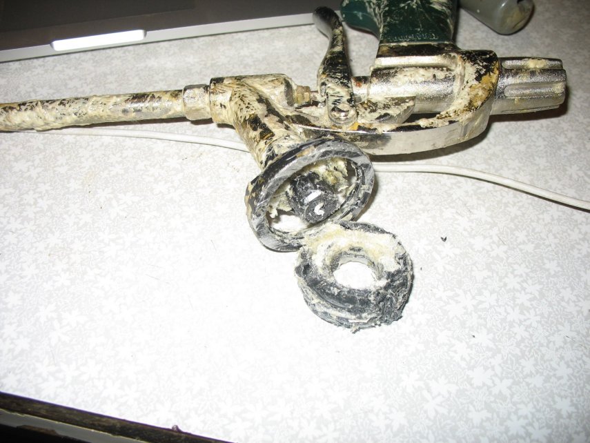

@steamroller , спасибо, друг )Благодаря тебе решил реанимировать старый Крафтуловский пистоль. Лет больше 5-и назад, после использования не качественной пены его весь залило, а т.к. у меня их было два, этот я забросил в угол "до лучших времён".
Открутить баллон не удалось, пришлось обломить)
Чёрная резинка с белым штифтом это обломки баллона

ЁЁЁЁЁЁЁЁЁЁЁЁЁЁЁЁЁЁЁЁЁЁЁЁЁЁЁЁЁЁЁЁЁ!!!!!!!!!!!!!!!!!!!!! Старик! Спокойно!!! Вот у меня вот прямо такой! (чуть не прослезился). Покупай Пашин димексид (2 флакона=70 руб), открути ручку (там винт внутри), и всё что не раскрутилось в полиэтиленовый пакет без дырок. Заливаешь димексидом, а потом окончательно промывкой для пены. А новую манжету мы с тобой сделаем! Только запасись пустыми (использованными) баллонами от пены обычной, не пистолетной, которая выпускается ПЕРЕКОСОМ клапана. Там резинка армированная. Но я уже обещал всё разрисовать. Непременно сделаю в ближайшее время.

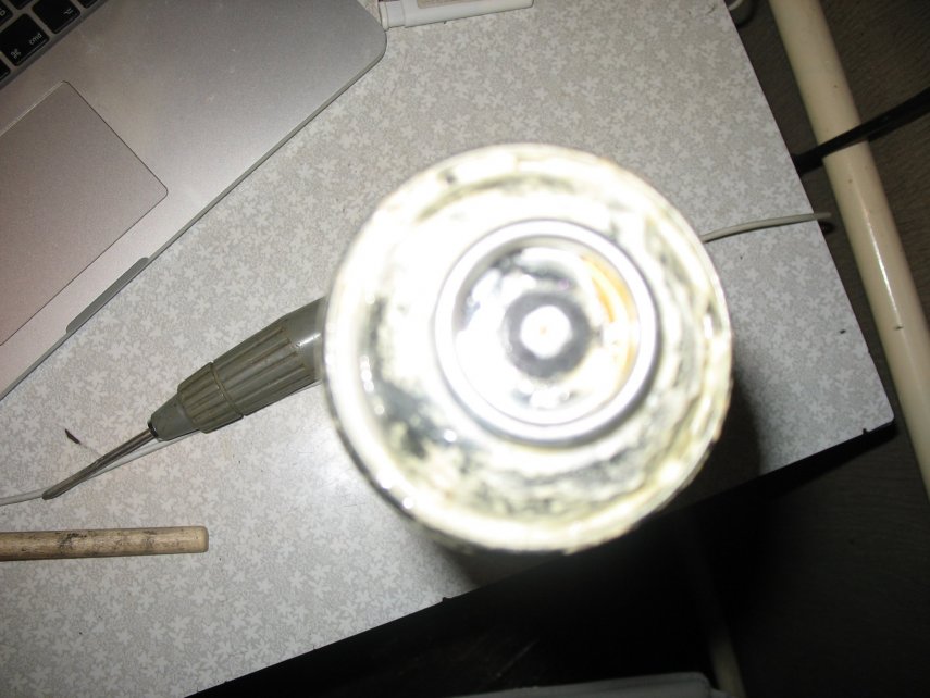

Вот и мне пришлось. Но баллон был почти полный и он РВАНУЛ!
Замучился отковыривать резьбовую часть
Вот, собственно та резинка уплотнения - часть баллона

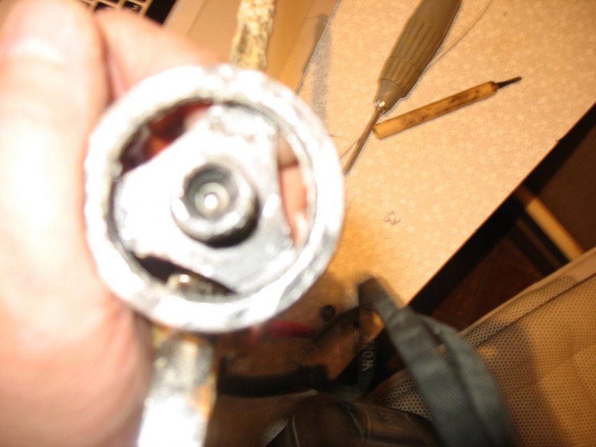

А вот и приёмный конус с шариком, никаких уплотнителей.

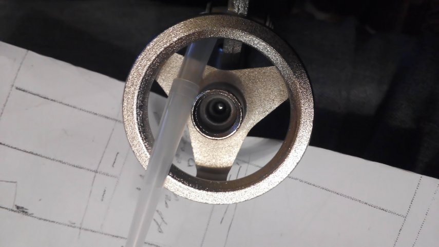

Это монолитный металлический конус
Странно! У меня в этой штуке резинка стоит. Я выше там её выложил в порванном виде. Без этой резинки никакого уплотнения у меня не будет. Вполне возможно, это очень старая модель. Видать на более поздних от неё отказались. Но я в магазе за 300 видел ССС резинкой! Точно с резинкой! И еще подумал - что будет, если она потеряется?
Слушай, а ты уверен, что её не было? Может была, но ты про неё забыл? А какой диаметр гнезда? Жаль, у меня сейчас не при себе. Но там диаметр где-то под 9 мм.

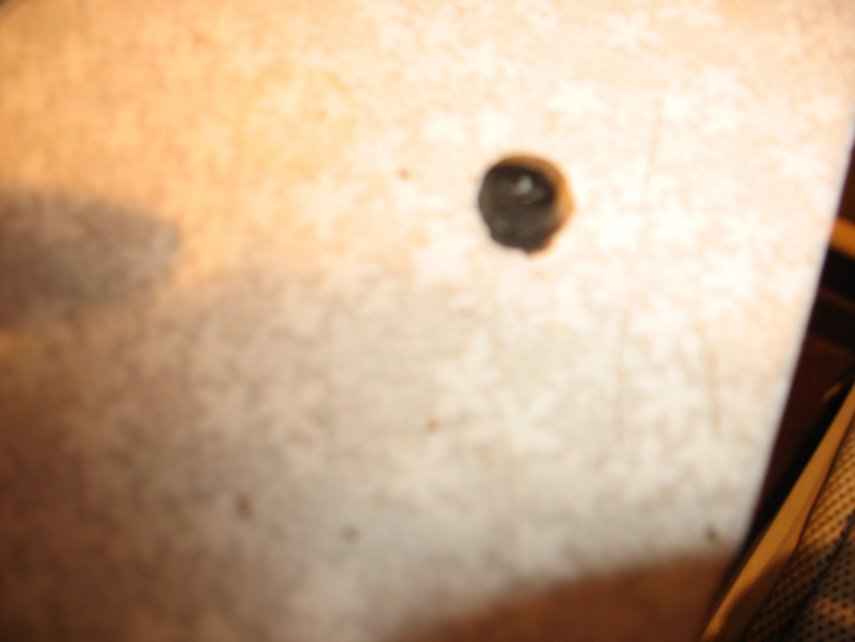

Начальное 9мм на глубину 5мм, затем конус до 6 мм, отверстие на глубину 3-4 мм, и конус до 3мм. отверстие глубиной 3мм потом шарик,

Не поленился, залез в кладовку. Нет там никаких резинок. Это с баллона штуцер отвалился.
Дима...
ДИМА!
ДИИИМААА!!! Воткни в безрезиночную дырку баллон! Ну же, воткни! А потом я на тебя посмотрю! И замерь, пожалуйста, как Волкодав. Не срочно, а для статистики.
Спасибо огромное! Сегодня же срисую размеры своего и к вечеру сообщу.
@volkodav, если нужен донор органов, то их есть у меня.
Моделька не совсем такая, судя по пипке, которая затягивает шток в "хранительном" положении, но мало ли...
Целиком его восстанавливать вряд ли имеет смысл, там резьба между корпусом и держателем баллона частично слизалась, если не нарезать новую, то получится пенный фейрверк :)
