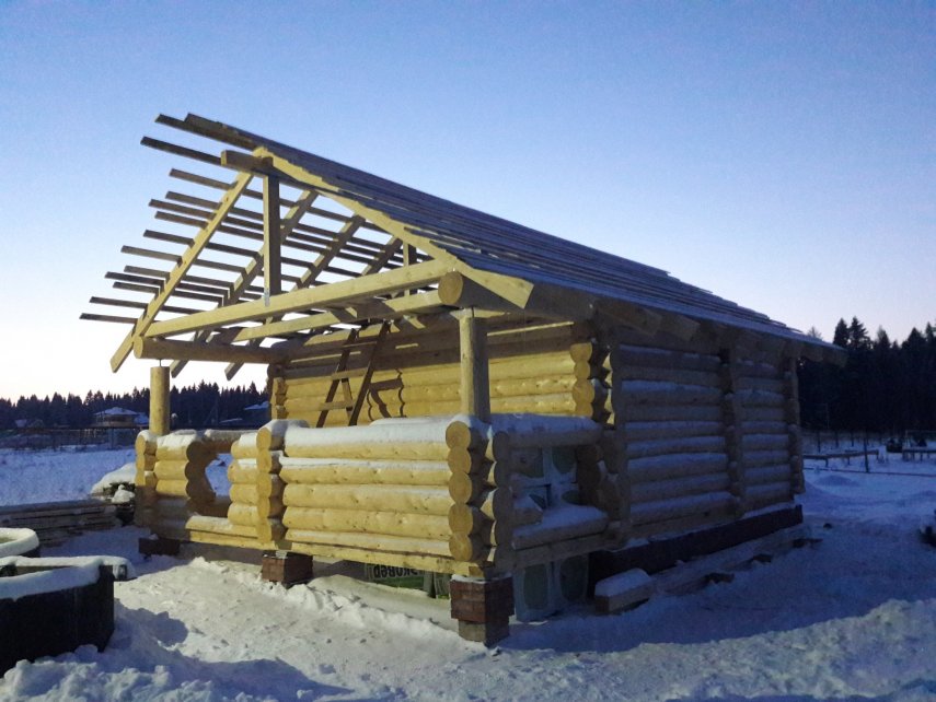

Рубленная баня шестистенка 6х6+2

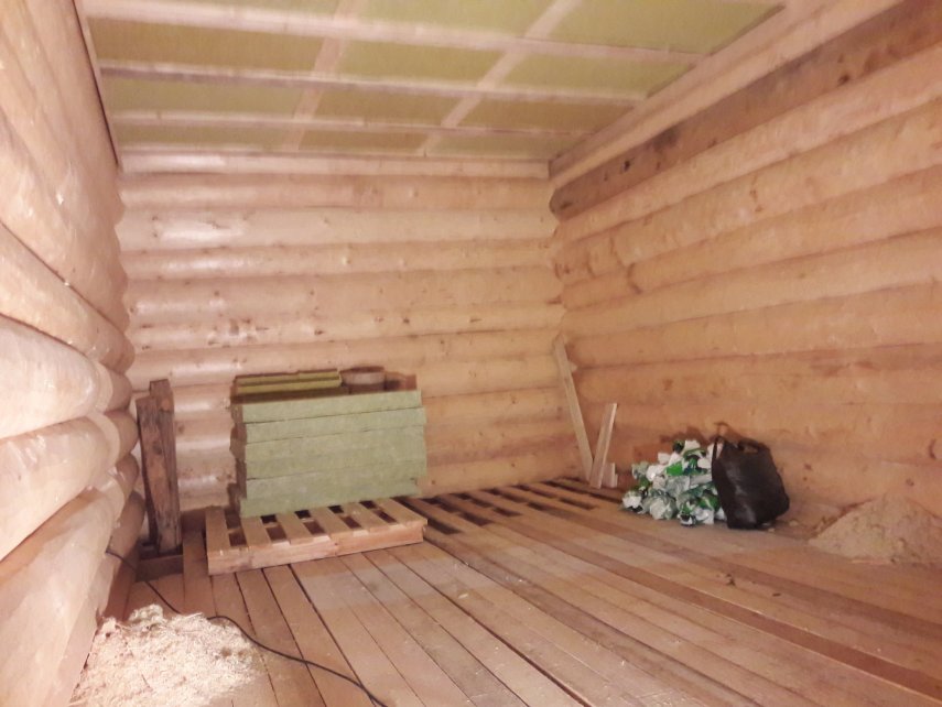

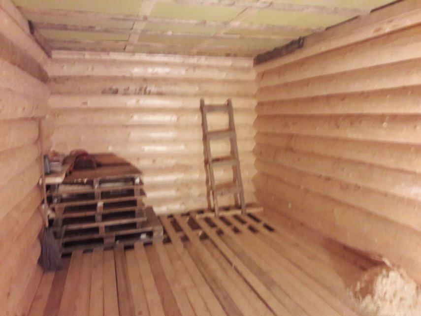

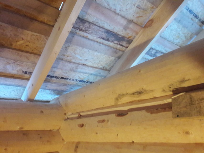

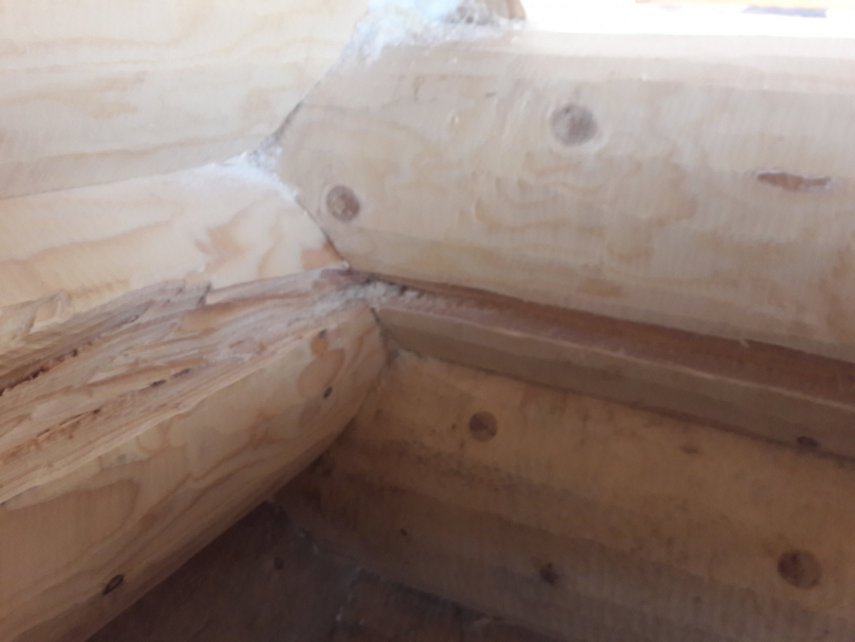

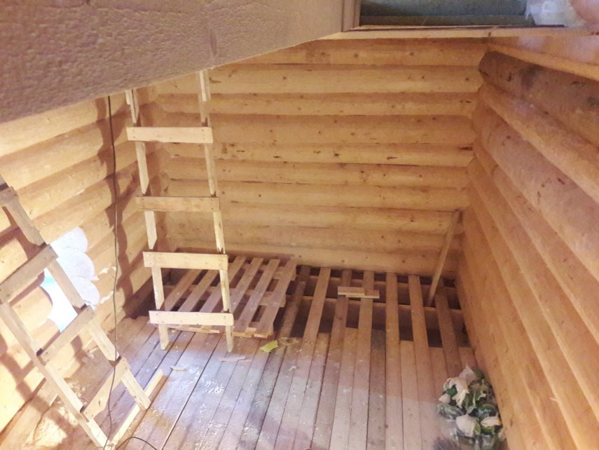

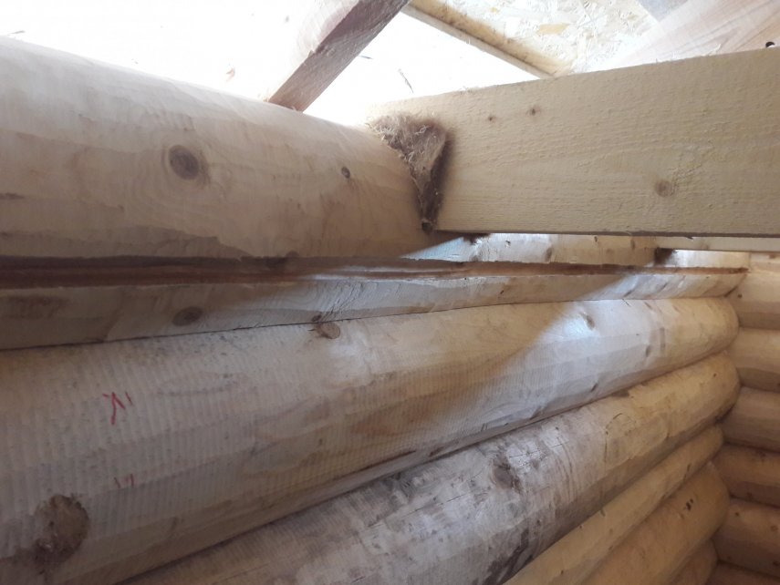

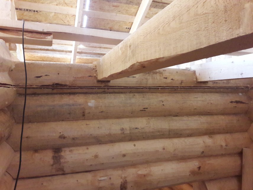

Вчера соседа позвал, думал может что присоветует, как-никак фирма их специализируется по отделке бань, саун и бассейнов. Так вот он мне сказал, что так как сделал я, делать не рекомендуется. А если конкретнее. Я запилил по периметру стен пазы, на фото видно, для того, чтобы в него завести вагону, чтобы казалось, что потолок врезан в стены, а заодно и добиться лучшей герметизации, чтобы пар за потолок не уходил. Он говорит, что они потолок всегда делают независимым от стен и даже плинтуса потолочные пришивают к потолку. Что будет не так если сделать так, как я делаю, ничего вразумительного не ответил. И главное я с ним почти согласился. Из-за этого даже бессонница ночью была. Но утром встал и стал делать так, как делал в первом помещении.
Но мысли потихоньку гложут и покоя не дают, может всё таки он прав?

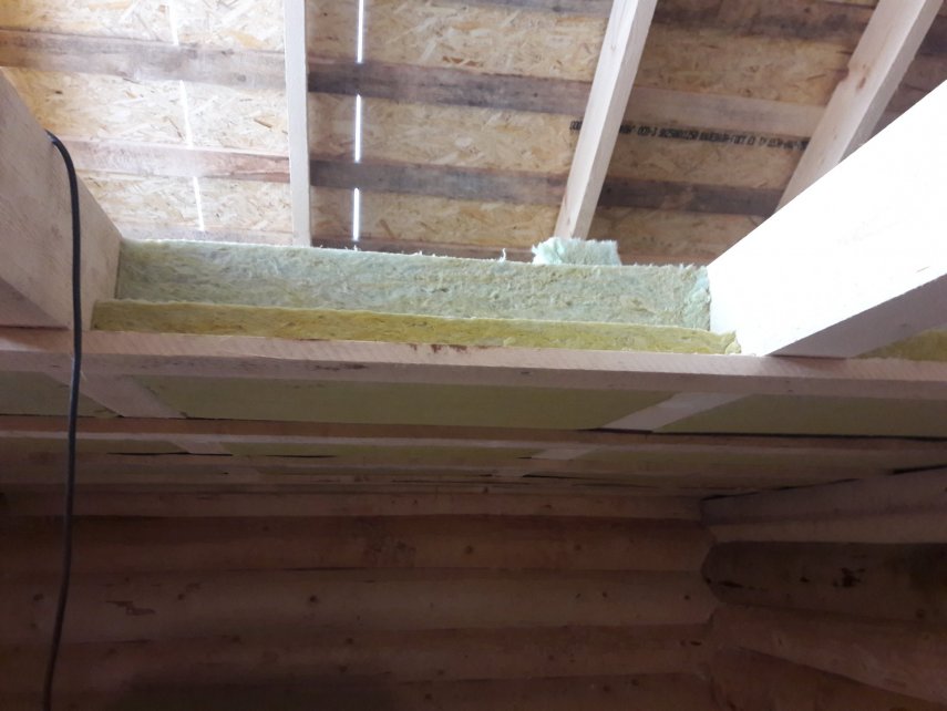

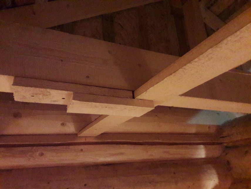

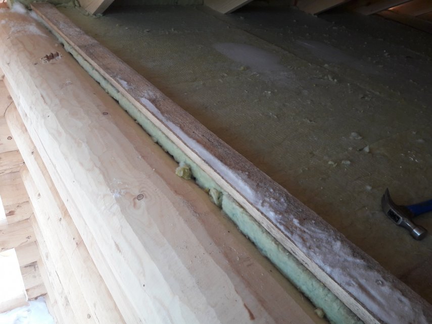

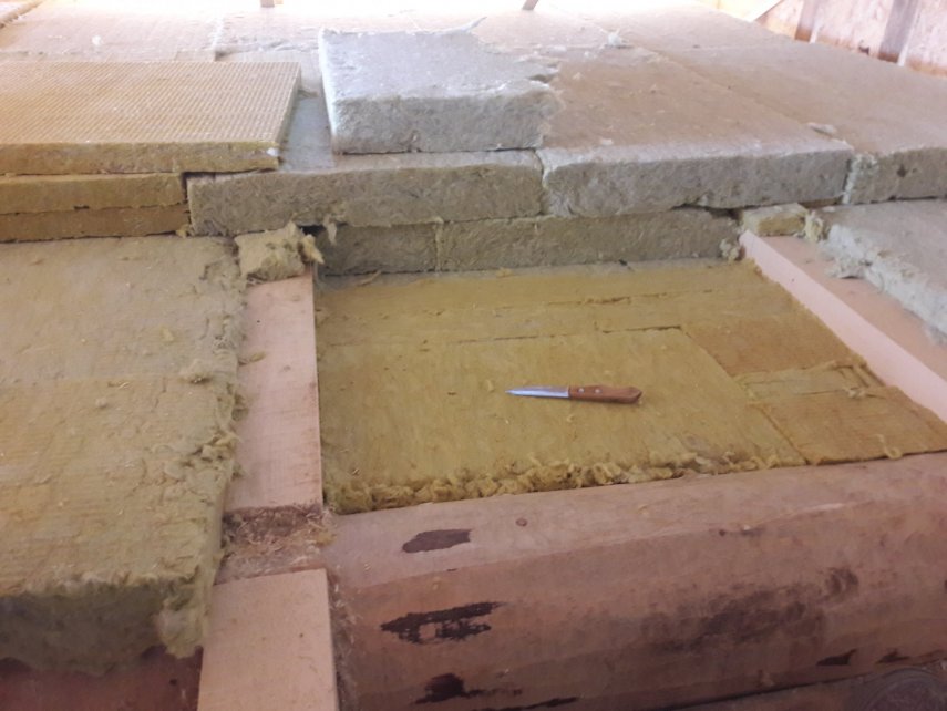

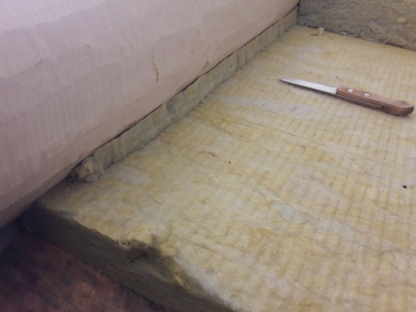

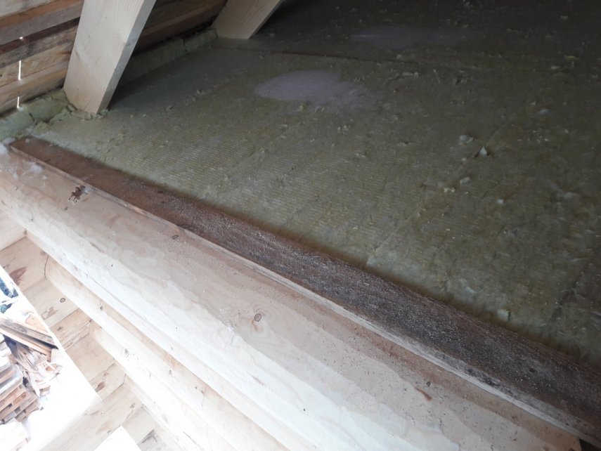

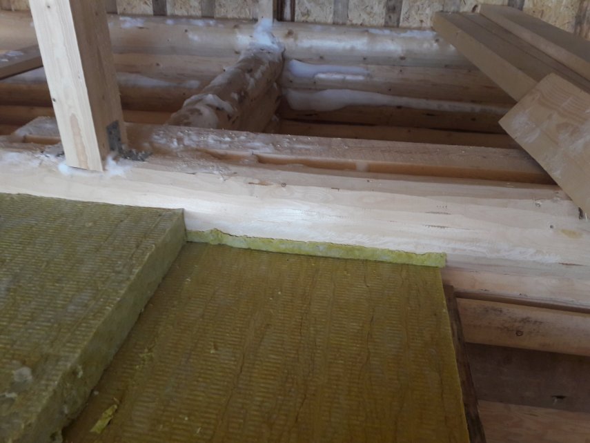

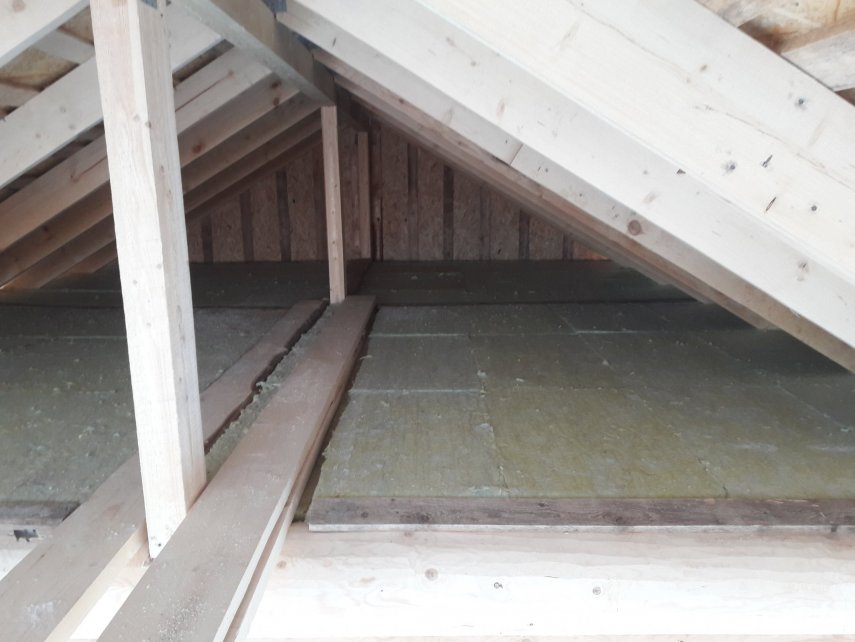

Места прилегания верхнего слоя утеплителя к стенам сруба усилил досками, прибил гвоздями..
В 31.01.2018 в 20:28, baton88 сказал:
Не рекомендуется потому, что сруб имеет обыкновение сначала осаживаться, а затем в межсезонье легко может и вырасти от набора влаги, поэтому стены с потолком в срубах обычно жестко не связывают.
8 часов назад, baton88 сказал:
Обычно утеплитель запаковывают в спец плёнку (название могу уточнить).

20 часов назад, Дмитрий 78 сказал:
Я не собираюсь связывать жёстко, зазор между вагонной и срубом будет, и не маленький.
12 часа назад, bagayama сказал:
Я купил про-влагоизоляцию, там и инструкция к применению есть.

1 час назад, baton88 сказал:
Утеплитель упаковывают в "плёнку" со всех сторон, а ты уже его заложил.
Уточни этот момент, я лишь смотрел как сделано, по нюансам особо не узнавал (если нужно могу спросить).

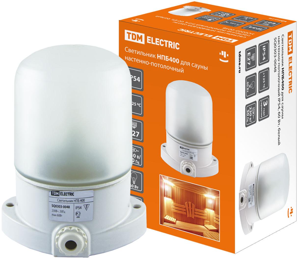

Светильники в сауне - керамика+стекло+силиконовый уплотнитель типа 1017592.jpg
(бельгийских сейчас уже нет),
но тебе если "не сауна до 80грС" можно с пластмассовым основанием (похожие, но сильно подешевле).
Кабель (тот что от РК до светильников внутрь сауны) на 170 грС напр. РКГМ http://electroadvice.ru...rovoda-rkgm/.
В мойке-сауне/парной - только светильники (проводка в утеплителе над потолком, вход через потолок - ставишь в нужном месте).
В мойке ставил светодиодные светильники на IP65 8Вт (сейчас их много стало - см в городе "Промышленные светильники" напротив Пушкинской бани, цены тебе понравятся) http://www.promsvet-per...225/#product
... но сверло по дереву на 26 таки придётся покупать ;)
5 часов назад, dimp сказал:
главное не ведись на светодиоды в парную

7 часов назад, bagayama сказал:
Это в идеале наверное, хотя мне не понятно зачем при хорошей пароизоляции  с внутренней стороны? Но переделывать уже не буду. А ещё я хочу сделать принудительную вытяжную вентиляцию.

сосед как раз у себя свтодиодные лампочки наставил в парной, там где печь с пологами. Может какие "адаптированные"?
Посмотришь с годик как работают. Вообще в парной им не место.
А у тебя будет пароизоляция изнутри?
В сауне-то мет, фольгу перед утеплителем под вагонку делают.
