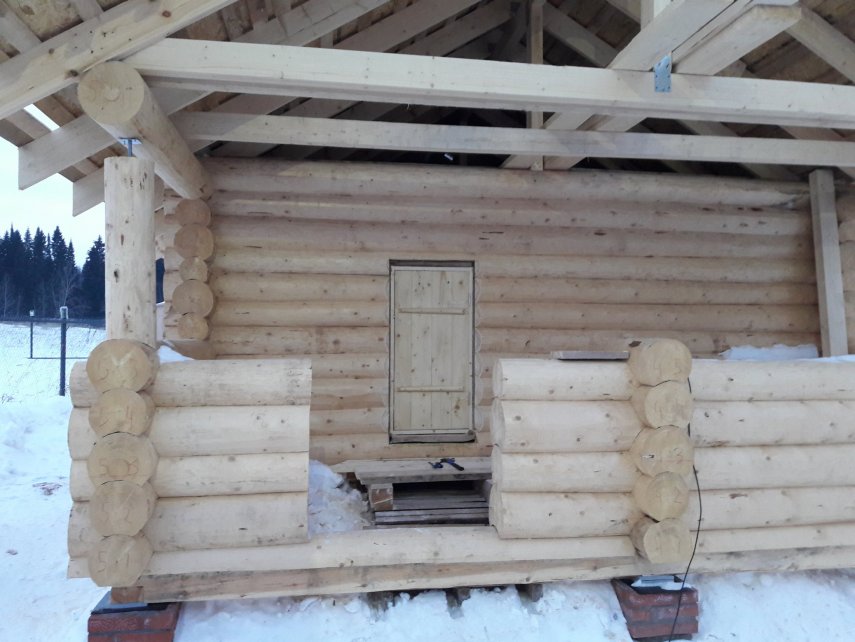

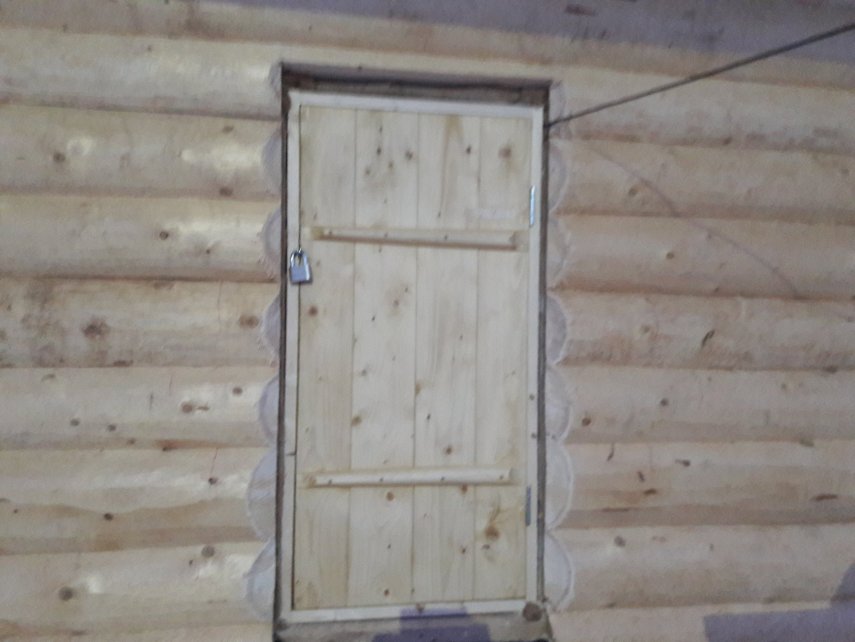

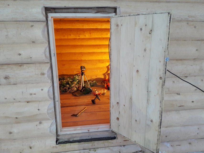

Почти целый день ушёл на установку двери. Купил б/у-шную, так как на постоянку говорят пока не нужно, пусть усядет сруб, а пока и такая, маленькая пойдёт.
Как хорошо, что лёгкую пилу взял, на весу с ней куда сподручнее.20180203_104230.thumb.jpg.d6460d74a9bb00b76e50ce574849820b.jpg

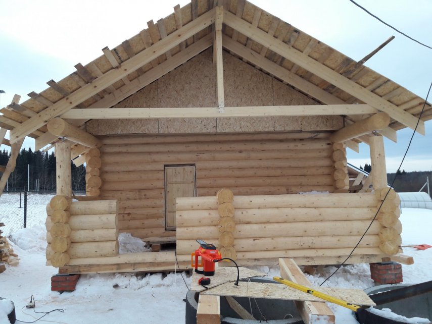

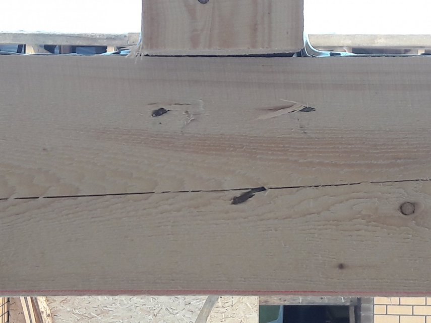

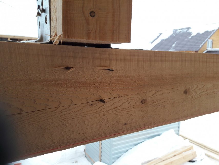

В 27.01.2018 в 03:04, Дмитрий 78 сказал:
Чет балка прогнулась, или кажется?
Наводил сегодня кой-какие беспорядки и обратил внимание на этот зазор. Натянул нитку и впрямь провис.Дима, ну и глаз у тебя.
Ну-ка, взгляни, а как тебе сейчас?

всё равно есть провис, поставь подпорку посредине

22 часа назад, dimp сказал:
21 час назад, Дмитрий 78 сказал:
но кажется немного осталось
Да уж, за несколько тысяч км 3 мм и то увидят:noddle:, ну как так можно?
Выше не подтянуть, только действительно если
но это уже опосля, пусть сруб "садиться".

Многоуважаемый @baton88! Я по поводу провиса. Взгляни, пожалуйста, на картинку:
Значит, представь, что в точке Q на стропилу навалило снегу воды и льда на тонну. Усилие а = 1000 кило. Значит, тянущая  балку сила b будет примерно 1500 кило. Допустим, балка из самой хлипкой древесины - пихты сибирской, да еще мокрой. Прочность на разрыв вдоль волокон у ней 500 кило/см2. Если балка 100х50, её сечение С = 50 см2. Перемножим и получим предельное разрывное усилие в 25 тонн! Это запас более чем 10 раз. Прочность конструкции определяют соединения в зелёных эллипсах. На прогиб балка несёт совсем мало. Стойка практически ничего не решает, только балку гнёт. Без неё воздушная конструкция получается.
Извини, судя по твоей картинке, мой опыт раз в 1000 меньше твоего. А может раз в мильён. Стоек посередине не делал. Были горизонтальные балки между стропилами, чтоб те не прогнулись. К ним потолок подшивался. Всё сосна. Усилия считал примерно прикидывал прямо на объекте, графически, на миллиметровке циркулем, нервничая за хлипкость конструкции. Компьютера не было. Но крыша на срубе 6х12 за 20 с+ лет не проломилась.
В 03.02.2018 в 00:28, bagayama сказал:
Проходы в дереве все в мет. трубах диам 25-26мм (старые кровати - наше всё :) )
А металлопласт в 20 мм не подойдёт?
9 часов назад, steamroller сказал:
Провис балки, чисто моё упущение, я бы сказал, что я сам её и даванул вниз, теми же металлуголками + стойку отпилил чуть длиннее + не проконтролировал всё изначально уровнем. Ну а стойка действительно практически ни на что не давит, я бы даже сказал, наоборот, "жёсткость" конструкции придаёт, так как в узлах выделенными зелёными кружками хорошее соединение.  Балка 150х100 мм, стропила 200х50 мм, всё из Уральской высококачественной ели и листвянки.
11 час назад, steamroller сказал:
а у меня к примеру наоборот крыша плавающая и нагрузка именно на бабку
@dimp у тебя коньковая опора на крепком основании, не путай. У @baton88 ее опирать некуда. Если это бабка, то она не должна опираться на балку!
Посмотрите для чего делается бабка и какие у нее отношения с затяжкой. Затяжка подвешивается к бабке с зазором если затяжку надо стыковать. а в данном случае должен быть просто зазор и подкосы.
я это понимаю, у меня конёк гуляет(фронтоны рубленные) из за этого и плавающая крыша
я не люблю категоричных утверждений , сруб срубу рознь

А я жду когда щели появятся между брёвнами, даже ножом не запихать ни джут, ни тем более паклю или мох. Скорей всего придётся чем-то герметизировать?
