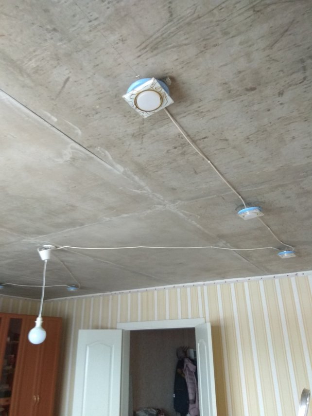

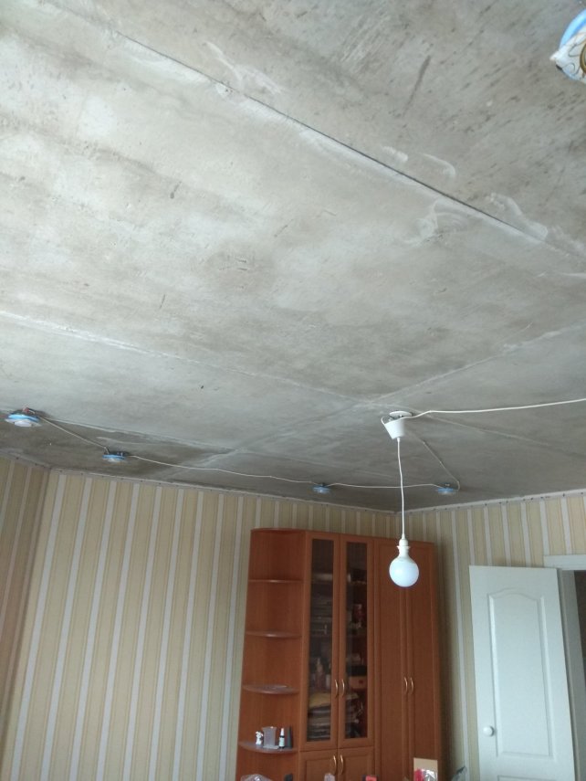

Подключил звездой-шлейфом)
P.S. Только вот полотно потолочное загубил - придется менять. При снятии обводов труб отопления порвалось.

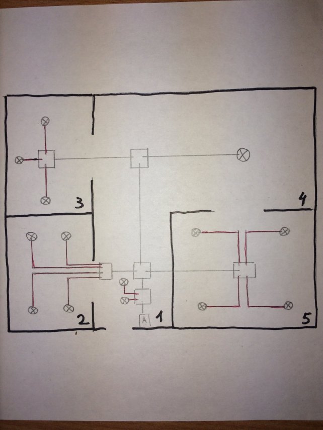

Что-то вы с этими коробками, по моему, городите много лишнего. Нарисуйте схему и выложите, иначе может получиться, что разговор о разном.

Схема то простая, пока без выключателей (ещё не определился какие группы они будут включать)
1 - прихожая
2 - ванная
3 - кухня
4 - зал
5 - комната
Красным обозначил кабели которые планирую многожильными ( т.к. они удобнее для монтажа) и возможно стечением 0,75. От автомата до коробок будет одножильный ввгнг 2х1,5 одножил

@alex030848 Не понял зачем первая коробка в прихожей для 2х ветильников, почему не из следующей?
Зачем перед ванной коробка, если вторая в прихожей в такой близи?
Вы считаете что лучше в коридоре одну коробку сделать? Тогда из неё получается будут выходить 8 кабелей (4 ванная, 2 прихожая, 1 кухня/зал, 1 комната. Как реализовать такое соединение?на клеммнике ваго?

@alex030848 зачем тащить в санузел 4хвоста ? тащишь 1 до первой лампочки (там 2 ваги на 3 провода) от неё к следующей - и коробка не нужна, и так же всюду
30 минут назад, dimp сказал:
Много где прочитал что не рекомендуется делать соединения в ванной из-за повышенной влажности, поэтому и решил соединения сделать вне ванной.
не совсем понял про 2 ваги на три провода? Т.е. Делать звезду от первого светильника или шлейфом все?
