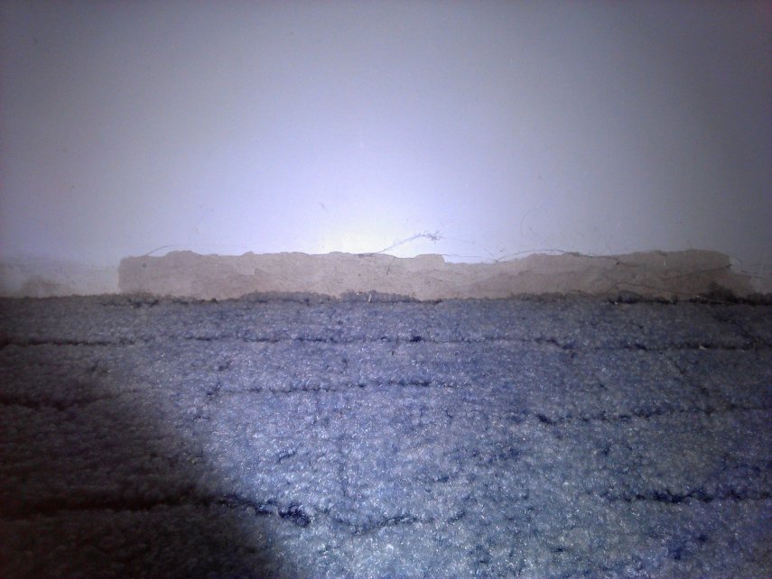

В других местах по дому есть тоже примерно из той же оперы проблема:
где меньше, где больше. в этих местах сухое и осыпается. просто начинает отходить и осыпается, начинается с маленьких пузырьков. сыпятся все слои: краска, шпаклевка, штукатурка. Аж до ракушечника. А вот в наружном углу было похожее, только большей площадью. Поставил там матрас и получил вообще черный угол. Не поставишь же по периметру дома радиаторы. В том углу будет радиатор, уже куплен.

Вскрыть где именно? Я пробовал укрывной гидроизоляцией обработать стены снизу. Более простой метод. Очищал стены до уровня фундамента до самого камня. Все чисто, сухо. Просто нижняя часть облицовки стен, вернее начиная снизу продвигается вверх, просто превращается в труху и осыпается. Сыпется в первую очередь штукатурка под слоем краски и шпакли, а эта корка сверху потом просто отваливается. По виду похоже на сухой грибок.

Ну, если честно, как выглядит поверхность в результате влияния капиллярного подсоса я не знаю, чисто теоретическое предположение, т.к. я знаю, что есть потенциальные предпосылки для этого. Но как оно проявляет себя в реальности-вопрос.
Вскрыть угол изнутри легче, но до уровня пола. Там стяжка 200мм бетона. и очень прочного. при очистке стен в других местах до камня, показывают, что стена сухая.
И весь этот процесс проявляется годами, не циклично по сезонам, а очень очень медленно по немногу ползет.
