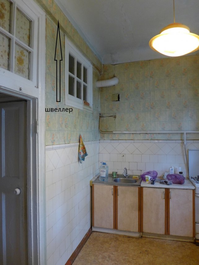

Здравствуйте друзья! Нужно обновить потолок на кухне 4,2х2,4, перегородка между кухней и ванной деревянная (дранка) заштукатуренная. Верхняя часть перегородка венчается металлическим швеллером. Как можно прикрепиться к этому швеллеру при установки натяжного или подвесного потолка? Можно ли его сверлить чтобы прикрутить к нему профиль или ещё как?

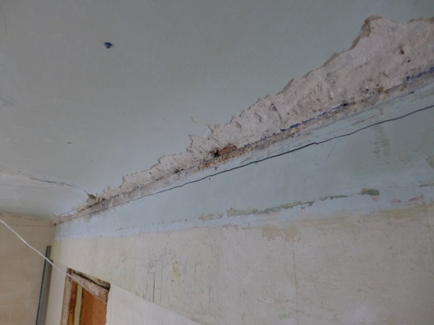

Друзья, это старый швеллер высотой 30 см, полки 10 см, полки идут в сторону ванной, сверлить его категорически не хочу т.к. он несет нагрузку верхнего этажа и ему уже лет 80. Строили дом ещё перед Великой Отечественной. Думаю, над верхней полкой швеллера просунуть крюк с резьбой, зацепить за край полки, затянуть и накрутить профиль на него. Вроде самый щадящей вариант. Только вот, крюки согнуть бы чтобы отверстия поменьше для него делать…

Т.к. потолок тоже дохлый решили натяжной, чтобы нагрузка больше на стены была. Над этим швеллером есть щели и там видно, что верхний пол опирается на брус, который лежит на швеллере, где-то бруса нет, там кирпич, или пустота. Короче строители супер были... Там где брус - вверну шпильки, где пусто - крючки с резьбой зацеплю за край верхней полки, и к шпилькам каркас из профиля 27х60, так наверное получится нормальное основание для крепления багета натяжного потолка. Я думаю лучше самому нормальную основу сделать и быть уверенным в завтрашнем дне. ибо профессионалов нынче маловато будет...

Вот так получается. Стены уже оштукатурил, к швеллеру доступ только с этой стороны. Там где мне нужны крепления и там где нет доски над швеллером, делаю отверстия, просовываю крюк с резьбой (слегка разогнутый), поворачиваю чтобы крюк зацепился за верхнюю полку швеллера, фиксирую пеной. На торчащий конец с резьбой надеваю профиль 60х27, затягиваю гайкой с шайбой. Там где виднеется доска над швеллером, вворачиваю в неё шуруп Глухарь 8х80 и так же на него профиль 60х27. Держится всё мощно. Щели замажу, потолок подошью ДВП, чтобы не сыпалось ни чего. Сделаю скелет из профилей с закладными для натяжного потолка, заделаю гипсокартоном.
