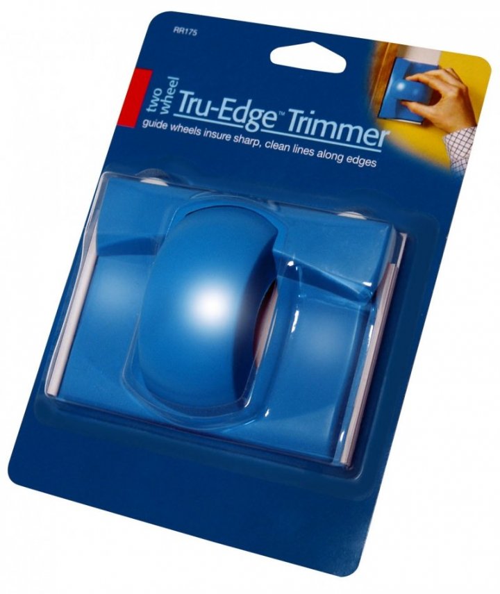

При покраске откосов я использую такой триммер, и этой фирмы и более дешевый
Отводка просто быстрейшая, без скотчей,  отвожу им , затем сразу подкатываю от окна в 5мм мелким валиком и сразу же всю плоскость большим с заходом там где катал мелким но от окна уже в 1-2cm.
Триммером также нужно потренироваться, чтобы потеков не делать и краски набирать в самую необходимость, обычно кисточкой на плоскости намажу тонкий слой краски и триммером соберу .5aaab219cc760_APPLIKATOR-tru-edge-trimmer-141-1.thumb.jpg.749354a424f68a01c1554b2fdc4f2714.jpg

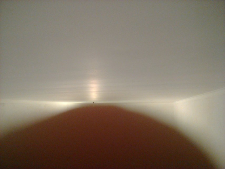

Попробовал сфотать, но по фото почти ничего не понятно
Понятно, видно что полосатось есть

Да, полосатая. Попробуй второй слой поперек покрасить, третий опять вдоль окон. Краска чем более матовая - тем легче. Грунт+краска - получается полуглянец.
