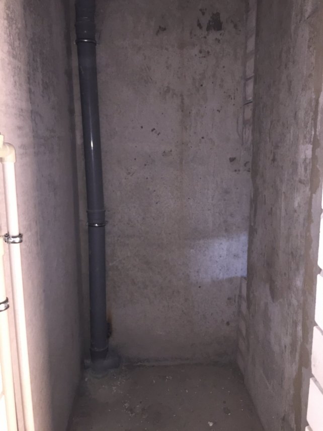

канализация есть в виде стояка, трубы только стояки. дом сдан в 2016 году. Фото туалета, ни в ванне ни в кухне нет ни труб ни канализации, но они все в одну линию.

4 часа назад, SnakePlisskin сказал:
А мне вот не понятно а где брать воду
Вы серьёзно?
На стояках у вас краны ведь есть?
