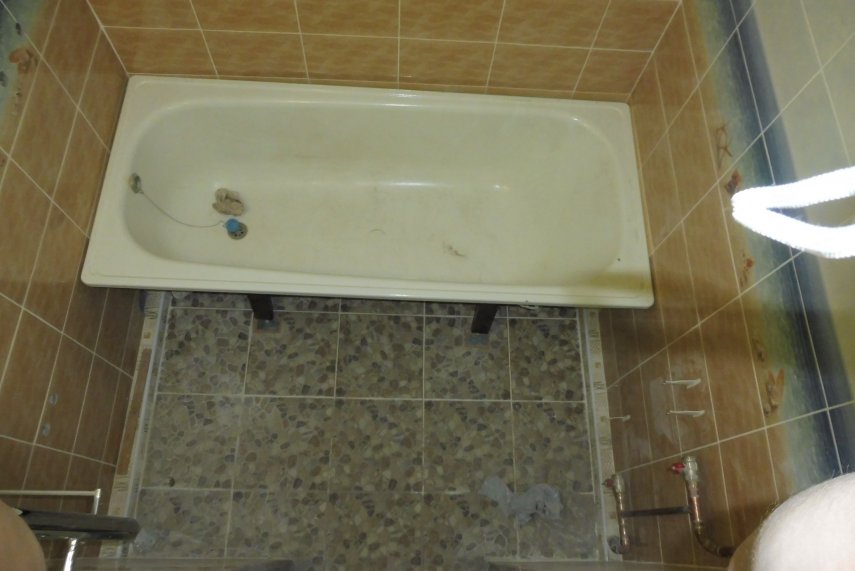

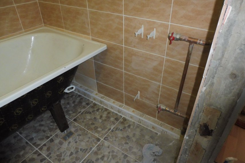

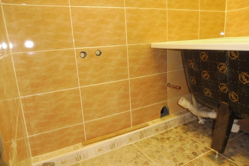

Справа будет стиралка, слева - мойка и выходы для воды и канализации, под ванной - надо будет протянуть трубы для стиралки

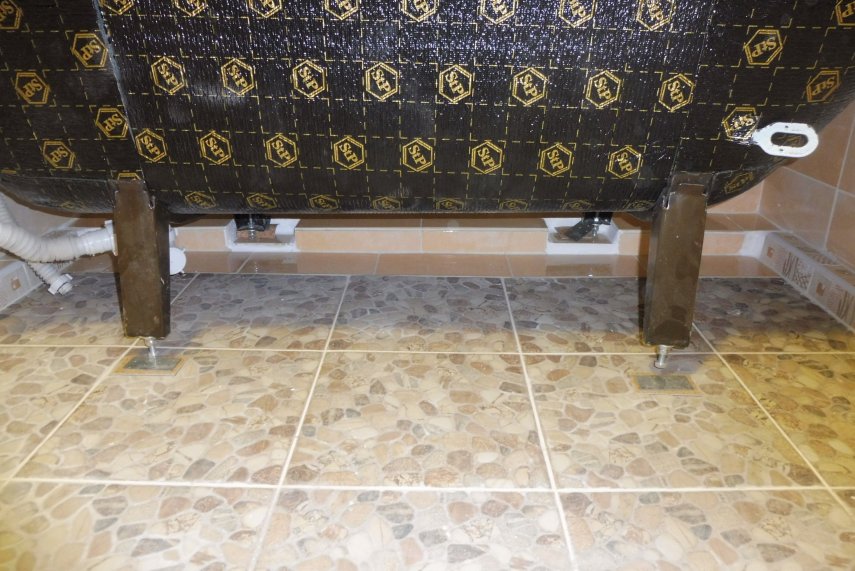

@tiger960 под ванной самопальные ноги?
Обесшумкой обклеена...
Реально нужны такие заморочки с ванной?
Это всего лишь ванна)))
1 минуту назад, Evgen сказал:
Ноги родные, но были без регулировки. Болты для регулировки - это я сам прикрутил.
Ну это же не требует каких-то сверх-затрат.
Просто хочу сделать все хорошо и забыть на 20 лет.
