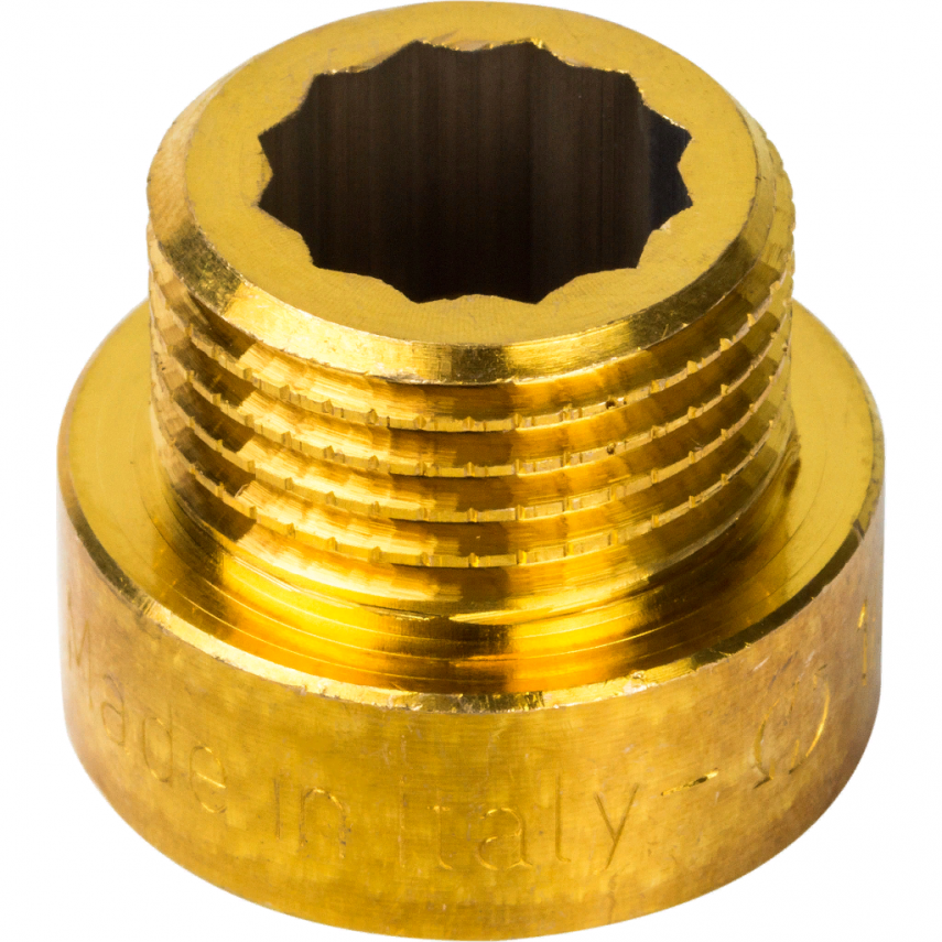

Удлинитель имел ввиду не такой как картинке Манула, а обычный коротыш папа-мама, просто чтобы вывод с котла удлинить
p20266_135605_udlinitel_vnutrennyayanaruzhnaya_rezba_hromirovanni-700x700.jpg.fa25b1d46cf2646ce1698e37978b1bab.jpg
30 минут назад, pavlik123 сказал:
А бывают такие на 1 1/2"?

Существуют американки с притертым конусом без резинок. Я бы просто удлиннитель добавил. Если не найти удлиннитель, то использовать бочонок и муфту
В 30.07.2018 в 17:33, pavlik123 сказал:
коротыш папа-мама
Павлик, где это все богатство можно купить?
Честно говоря не обращал внимания, по идее должны быть, но исходя из диаметра трубы такой удлинитель будет наверно как минимум от 25мм наверно, иначе в нём просто не поместится резьба.  Пожалуй для твоей ситуации будет многовато. Быть может достаточно будет просто перепаковать соединение
