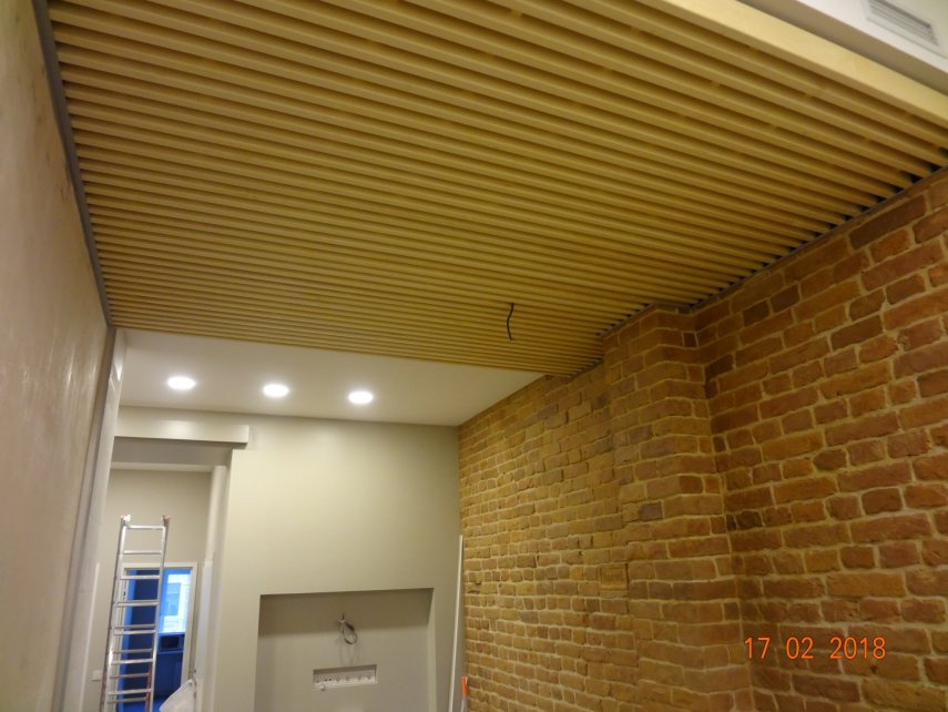

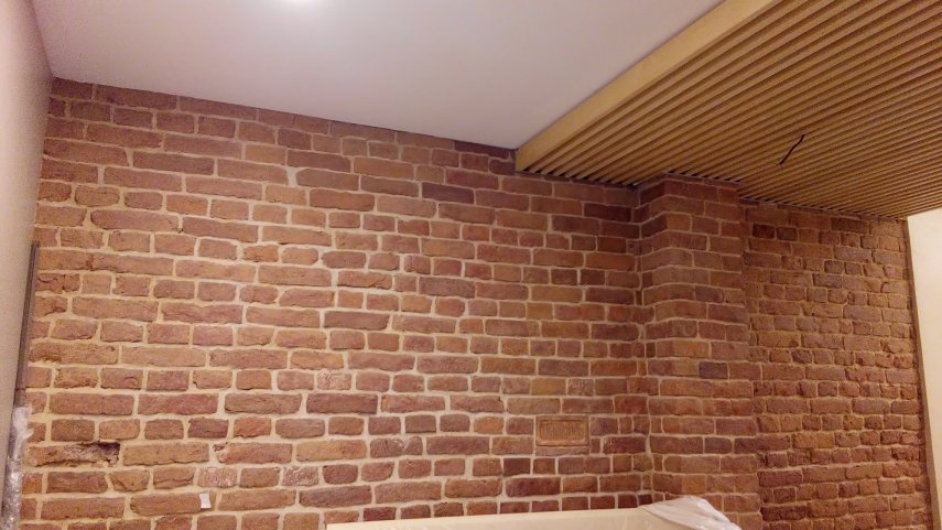

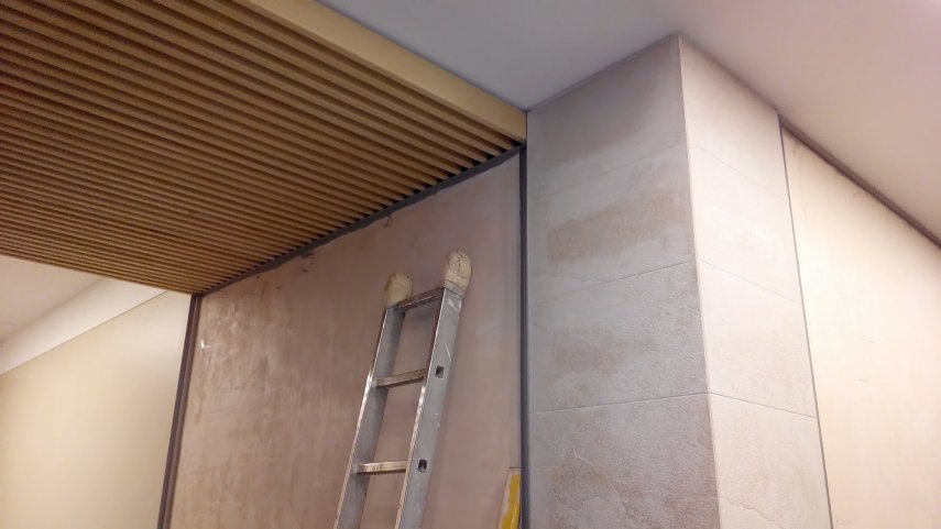

Мы вот такое пару лет назад делали.

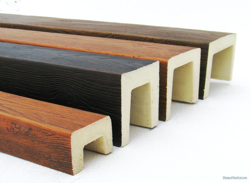

А каких-нидь полиуретановых палок под дерево не имеется?

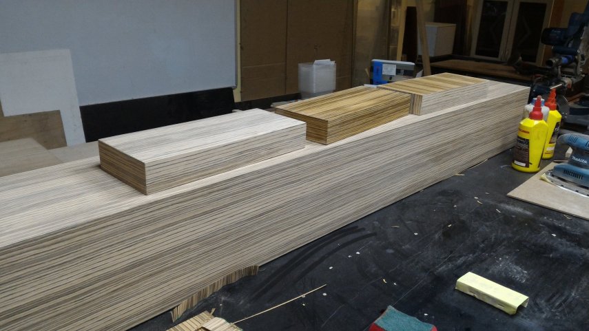

Тупо кусок мебельного щита и наклеенные балки
Kessonnye-potolki-iz-dereva_82.jpeg.4b5dcf142f784a843dc755c74dbe4f00.jpeg781f42915f95343757e6751e5eddaf7a.jpg.65d654ed0b7caf3f4700222747b8dd86.jpg
Конечно не так эстетично смотрится, но как толчок  для развития вариантов для ванной

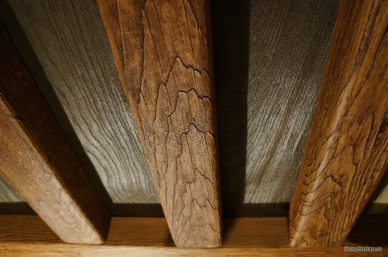

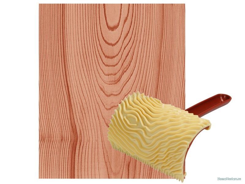

или покрасить такой "кисточкой"
