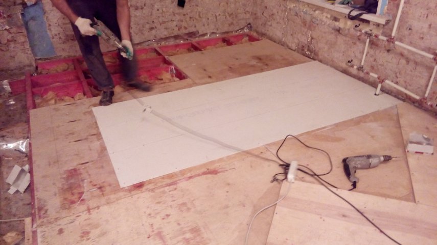

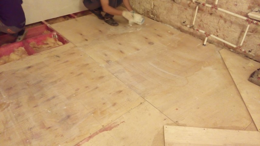

У рейки  отношение ширины к толщине 2:1 и более B) . А в моём случае брусок 30х40. ( пора тебе уже забыть за шахту-штольню, будешь теперь меня бруском-рейкой поминать :))
Работа давняя. Лазерные нивелиры тогда ещё не были распространены и доступны для простого отделочника. Разметку проводил таким прибором.
Ну а далее линейка, шнурок, двухметровый уровень. Брусок не калиброванный, даже на фото видно, что они разной толщины (или ширины). Так что номер с плюхой и топталкой не прокатил бы. Каждый узел выравнивался индивидуально. Набор подкладок разной толщины. Последний миллиметр ловил посредством специальной мастики, изготовленной из паркетного клея и гипсовой шпаклёвки (на фото розовая фигня).
