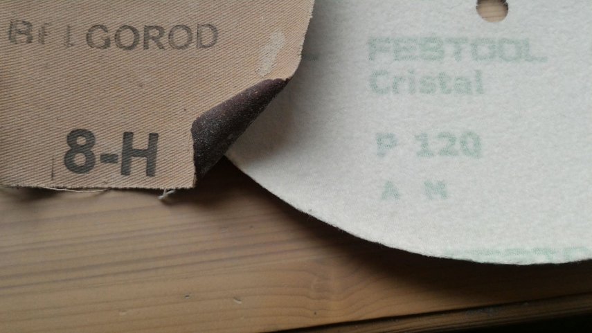

На фото пример наждачной бумаги, в нашем обозначение слева для финишной, и справа по европейской для более грубой работы.
Наждачку берите на тканевой основе

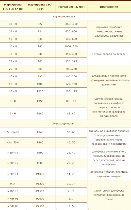

Также таблица где можно подобрать аналогичную наждачку по номеру зернистости по разным стандартам.

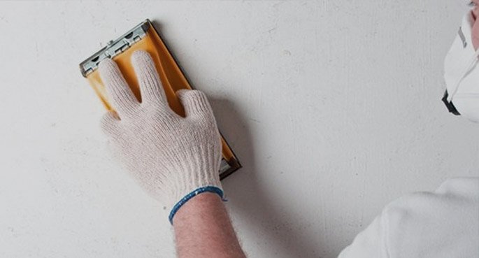

Как зашкурить стены после шпаклевки? Для этого нужно придерживаться правил проведения работ:
  • Удостоверьтесь, что материал высох. Наденьте средства индивидуальной защиты.
  • Мебель и бытовую технику закройте полиэтиленовой пленкой. Это защитит предметы от пыли.
  • Рядом со стеной установите лампу-переноску. Направьте свет на поверхность.
  • Если при подсвечивании обнаружилось, что на основании есть выпуклости, срежьте их шпателем. Небольшие неровности таким методом устранять нельзя.
  • Тщательность шлифования зависит от финишного покрытия. Если планируется поклейка обоев, то на царапины и похожие дефекты не обращают внимания. В том случае, если в качестве декоративной обработки выбирается окрашивание, то на стене не должно быть ни одного изъяна, в противном случае они будут видны после высыхания краски.
  • Возьмите наждачную бумагу Р 60 или Р 80. Зачистку стены начинайте сверху. Для этого используйте лестницу-стремянку. Поверхность обрабатывайте небольшими участками однотипными движениями, например, круговыми. От верха стены постепенно спускайтесь к полу. Не нажимайте на наждачную бумагу и не обрабатывайте слишком долго один участок, в противном случае появятся неровности.
  • Когда стены обработаны, переходите к углам. Чтобы зачистить труднодоступные места, наждачную бумагу согните пополам. После этого материалом обработайте углы, двигаясь сверху вниз.
  • Очистите поверхность от пыли, используя для этого строительный пылесос, веник или щетку. После этого нанесите на стену праймер. Рекомендуется сделать два слоя. После каждого устраивайте перерыв для просушки материала. Затем нанесите финишную шпаклевку. Когда средство высохнет, приступайте к следующему этапу шлифования.
  • Возьмите наждачную бумагу Р 100, Р 120 или Р 150. Повторите те же манипуляции, что и со стартовой шпаклевкой.
  • Поверхность обеспыльте и загрунтуйте. После высыхания праймера выполните отделку.
