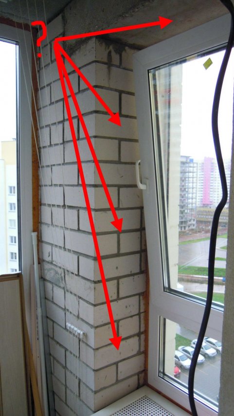

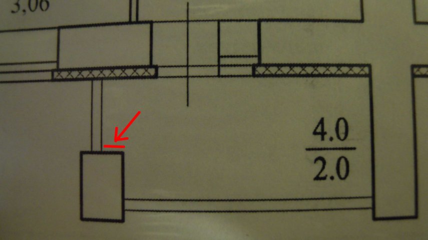

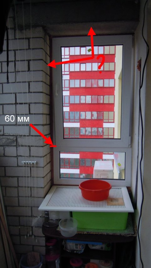

Здравствуйте. Помогите, пожалуйста советом. Имеется черновая лоджия.
Планирую делать утепление. Утеплять буду изнутри. Слои выглядят так:
 стена - пеноплекс (50-100мм) - пароизоляция (изолон фольгированный (5 мм.)) - обрешетка (брусок 40х20) - внутренняя отделка (10-15 мм).
Итого по минимуму для стены 85 мм скушает утепление.
Собственно вопрос: как утеплить эту стену? Фото прилагаю. Заранее спасибо.
Ерундой не занимайтесь. Зашкурите ЭППС ножовкой, дальше клеите на клей-пену типа СТ84, пропените все стыки и швы между листами ЭППС, дальше наносите клей типа СТ 85 и в него втапливаете Фасадную стеклотканевую сетку. После этого финишная отделка. никакие пароизоляции и бруски не нужны, ЭППС сам пароизолятор и более сильный чем всякая фольга на туристическом коврике.
Ваш вариант тоже вполне рабочий. Только порядок несколько иной. На бетон изолон с фольгой, поверх него крепятся бруски обрешетника, между ними закладывается ЭППС и стыки пропениваются. Сверху ГКЛ и шпатлевка любым влагостойким материалом, затем окраска или декоративная штукатурка. Если декоративная штукатурка, то достаточно заделать только стыки ГКЛ, сплошное шпатлевание не требуется.
