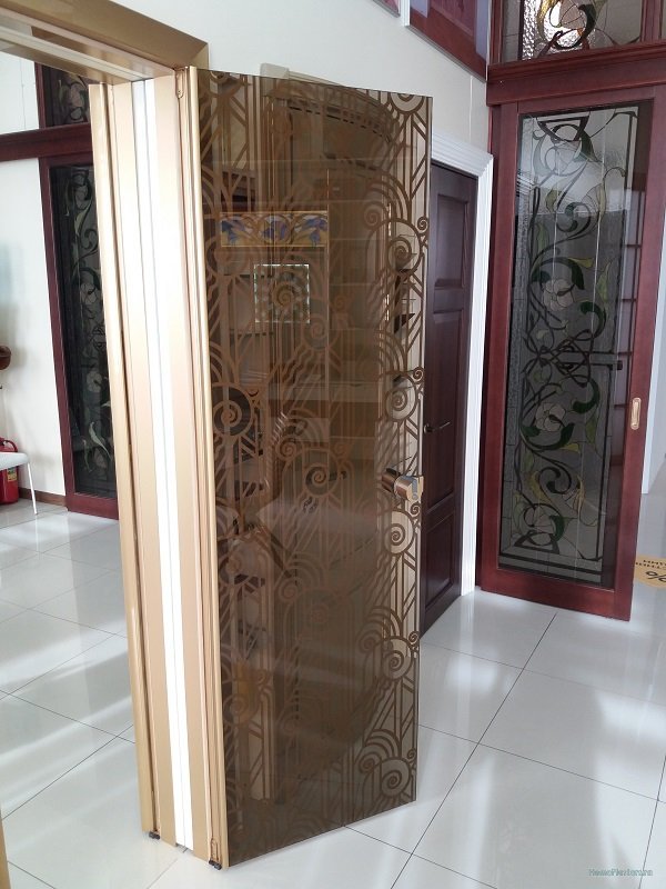

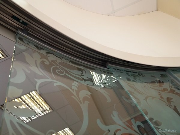

Не претендуя на единственно правильный вариант, показываю стекло, вклеенное по всей высоте и держащееся только на этом клеевом шве вериткальном
... и горизонтальном
В обоих случаях ширины стекол не поражают воображения - около 70 см, но делали и шире. Глубина вклейки - для справки - 12 мм (просто пазы в профилях имеют такую глубину).

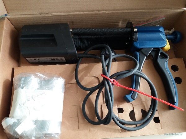

Клеим вот такой базукой
Фактически - нечто среднее между пистолетами для термоклея и для герметиков в тубах. Сами тубы с клеем - в коробке слева внизу.
Макс, если клей купить реально, то о такой базуке я с Лехой в личке общался. Блин, у неё цена от 15тыс., не потяну
Так под твое честно слово (и даже без оного) могу дать попользоваться. Все равно она у нас лежит в офисе как запасная и требуется очень редко. Закон подлости, правда, никто не отменял :)
Вот клей нужно будет докупить, потому что имеющийся уже давно засох :(

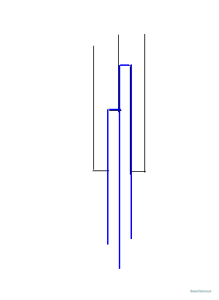

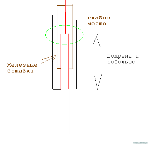

есть еще вариант: склейка панели из двух плоскостей. Смотри что нарисовал:
Сборка из двух полотен. Выбираются четверти хоть 100 мм. Потом этот "пирог" склеивается с калёным стеклом толщиной 8-10 мм. Но есть слабое место - переход от стекла к полотну. Вот туда делаем вставки, вклеив их заранее Ширина их... ну, 20. И по всей длине с десяток. Если вариант нравится  -  обсуждаем технологические тонкости. Они там есть.

P.S. идею можно развить дальше, вставки стекол разной ширины и длины,причем шириной как 12-15 см,так и 4-6 см.Сделать их в определенном порядке, сделать часть с одной,часть с другой стороны полотна. Главное чтобы несущая способность платы дсп не нарушалась
Чёрт! Конечно стёкла разные! Отпадает надобность в железных вставках!
Синим - триплекс. Кстати, в случае триплекса можно и не калить!  Давеча держал в руках образцы разных триплексов и просто калёнки. Товарищ делает такие пакеты для банков. Там требования на устойчивость против автомата Калашникова. В том числе показывал и бытый некалёный образец.
