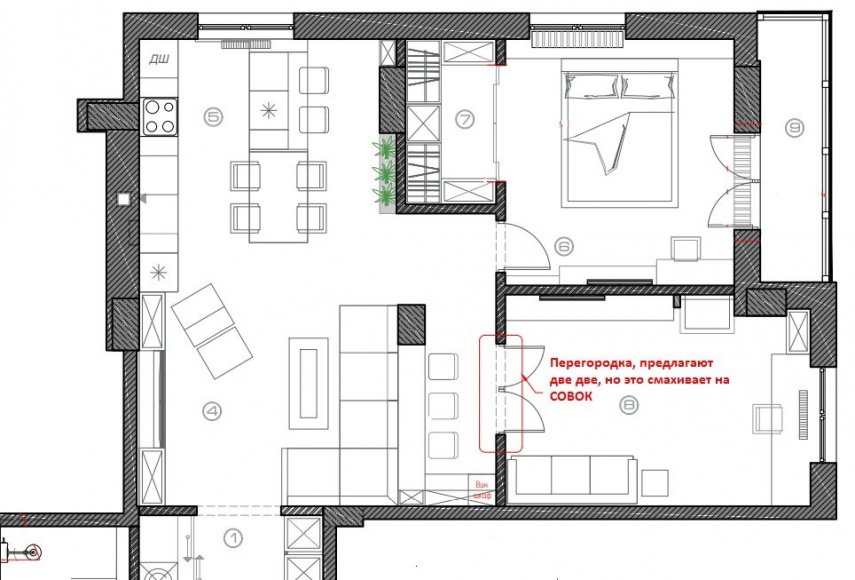

Вот план помещения, с потенциальной перегородкой. Предлагают поставить две двери, но это, в моем понимании, не по современному. А хочется перегородку раздвижную.
В 11.10.2018 в 03:09, Evgenik сказал:
А фото где? И еще бы желательно план квартиры ;)
План квартиры и фото. Хочу перегородк в черном цвете, вторая с верху.
План помещения.
И куда вы фантазируете их откатывать? В винный шкаф или в диван? Отодвигать от стены шкаф или диван, чтобы оставить "карман" для полотен - некрасиво, а в случае с диваном - еще и непрактично (обязательно кто-нибудь облокотится на подлокотник и обопрется головой о стекло перегородки, оставив на ней очередной жирный след, да и оставляемые на подлокотнике мягкие игрушки и чашки с кофе постоянно будут норовить свалиться именно в эту щель). Есть вариант возвести вторую стену, образовав пенал для ухода двери, но это лишняя работа, потеря места и, если идея с раздвижной дверью разонравится, дополнительные ребусы с установкой обычной двери.
Хотя в вашем случае даже распашные двери будут вызывать определенное недоумение, закрывая либо половину дивана, либо доступ к винному шкафу и проход в комнату.

2 часа назад, Alice Tracy сказал:
Барышня не фантазирует, а мечтает. Это мы тут фантазируем:) Больше всего в постановке задачи мне не нравится сравнение "совок". Даже в лучшем мире "совковом" метрополитене двери уходят в стену. В щель. Это теперь накладные наружу вылезают. Ну, ты прав, "пенал" для сдвижной двери необходимость. Иначе будет хуже чем "совок".
Но есть вариант поинтересней и помодерновей и функциональней каталки - складная дверь. У меня аналогичная проблема и входную дверь в помещение придётся делать именно по такой схеме. Но стальная сварная противовзломная. Жаль, в этом сезоне не успел. Только в бункер успел сварить. См.рис.
Серым - стекло. Чёрным - петли. Зелёным - куда. У внутренних створок торчки вверх с роликами. При закрытии они попадают в паз. Фиксация в закрытом положении на магнитах. В стыках прозрачный уплотнитель. Снизу 4 штуки антипорогов. Еще и герметитьно получится.
@msprorab ищите у себя в Минске кто делает. В Мск обычные стеклянные, даже двойные сделают, по сдвижным не углублялся. Идея нормальная, мне нравится, только если раздвижные - размещать "снаружи", винный шкафчик двигать.
