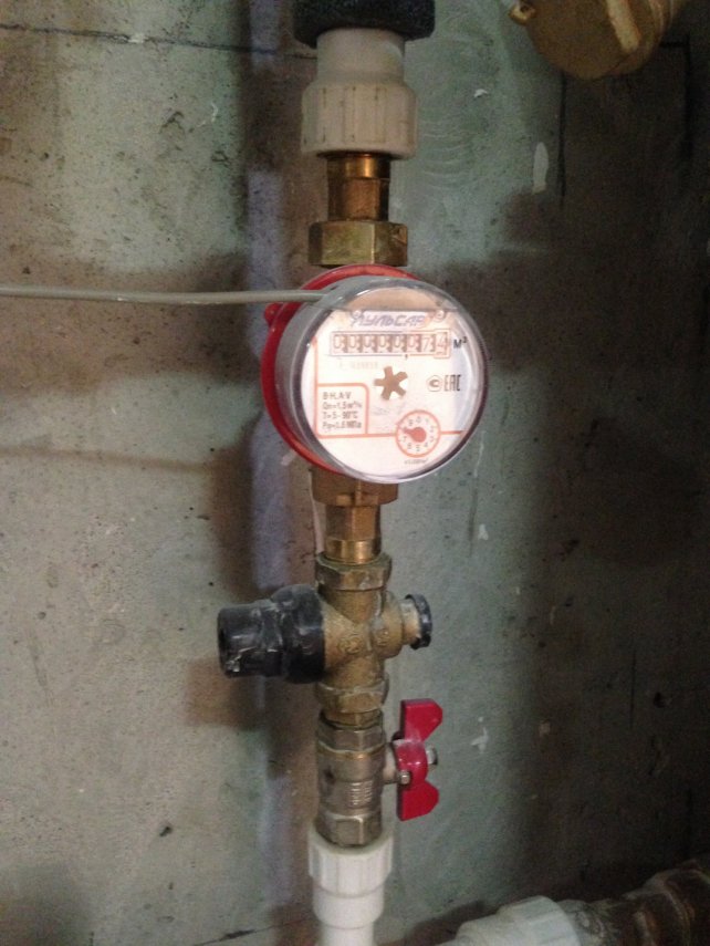

Привет!
Перед покупкой труб, фитингов и коллекторов хочется уточить несколько моментов.
От счетчика (на фото) лучше тянуть 20 трубу до коллектора в квартире, а далее разводить 16-й или всё одним диаметром?
И подскажите, плиз, какое соединение лучше сделать на выходе со счетчика (счетчик - труба рехау)?
