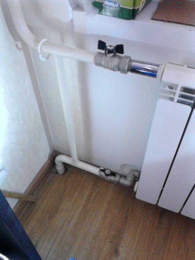

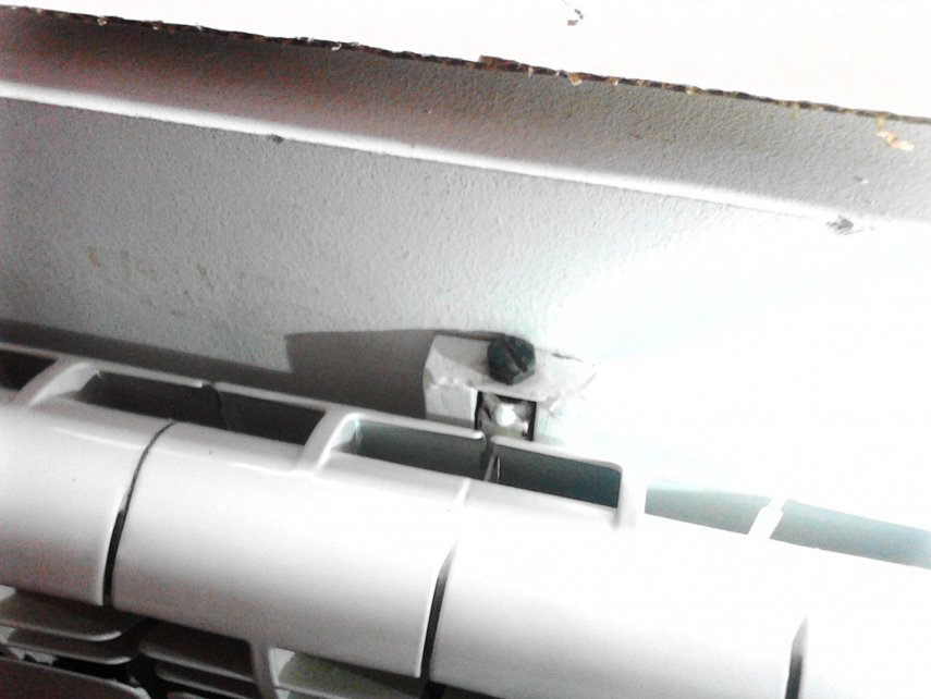

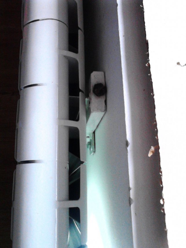

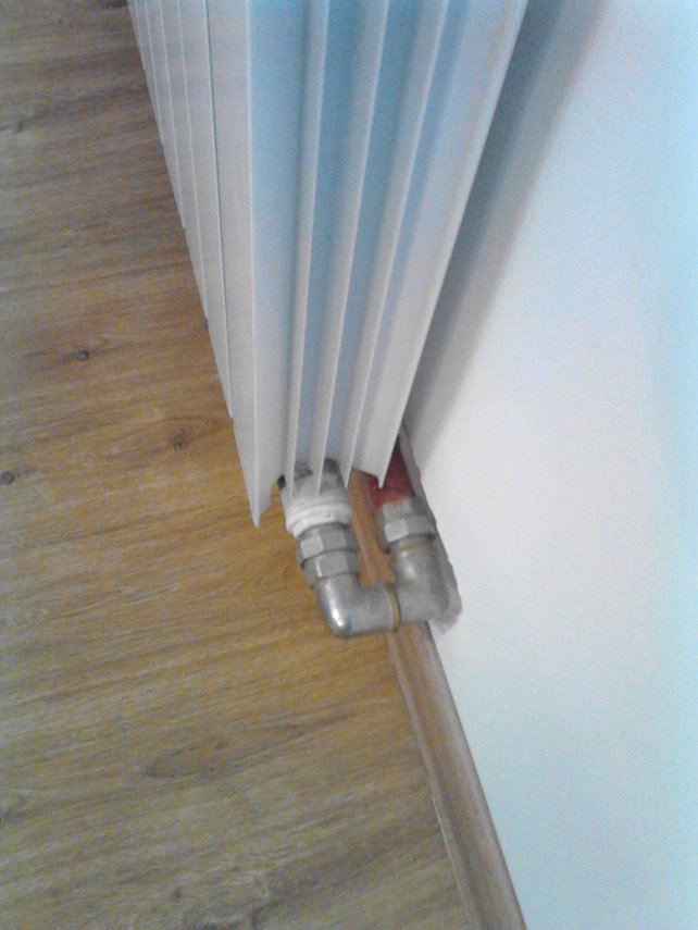

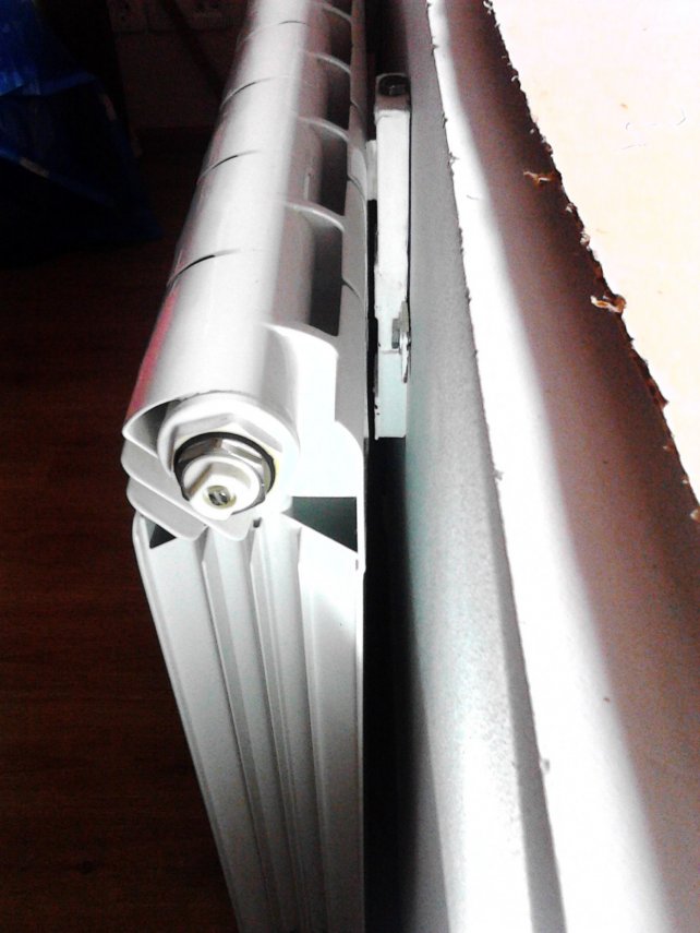

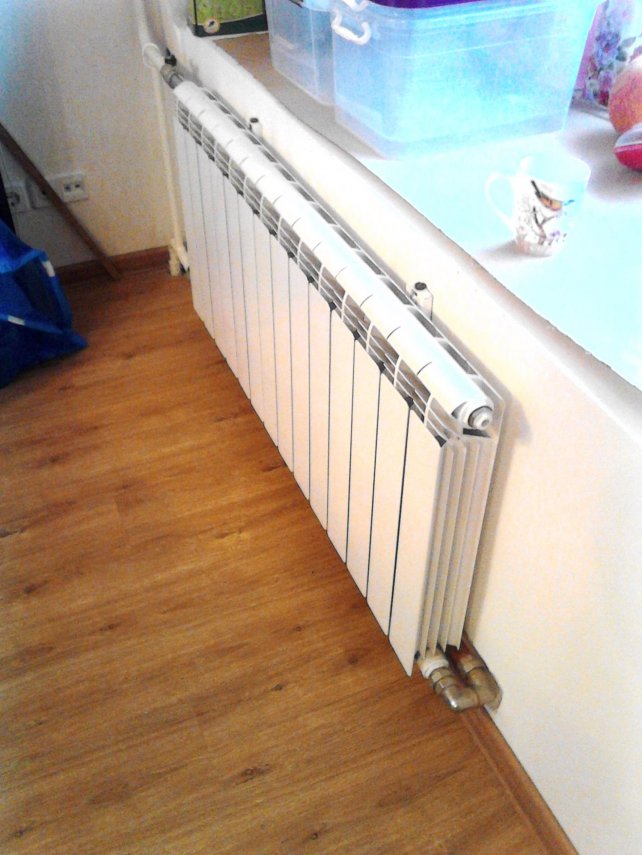

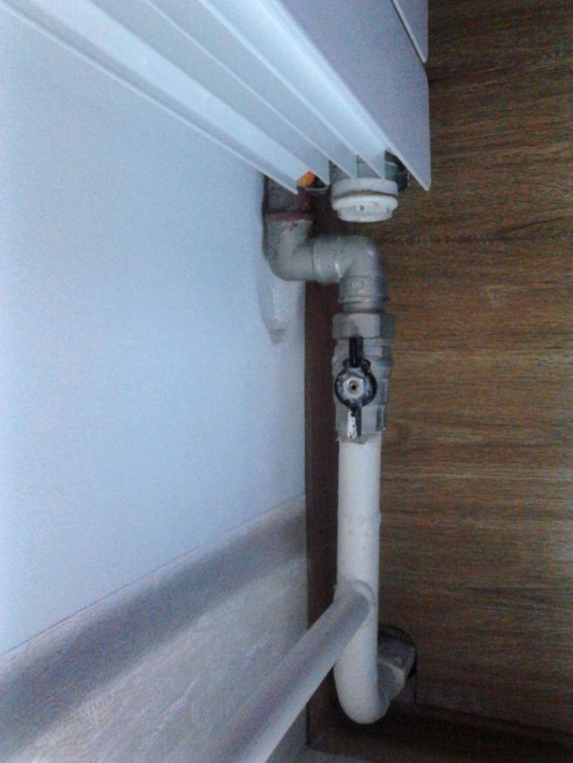

Я тут фотки диагонального подключения без сварки обещал. Еле нашел! На "Оружейку" напоролся, на всякие канализационные ужасы детей пугать, еще всякую фигню, а на батарею случайно наткнулся. Уже вываливаться из Сети собрался.
Вот картинки. Завтра постараюсь прокомментировать пару хитростей, которые так просто не сразу видны .
Кстати о высоте монтажа радиаторов. При наличии технической возможности, верх радиатора должен быть ниже подоконника всегда. В вашем случае техвозможность безусловно имеется. И все рассказы о том, что это панорамное остекление и расположение радиатора не регламентирована - не компетентные отмазки.
