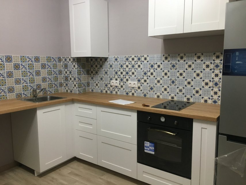

закончили ремонт на кухне, сегодня установили гарнитур и только сейчас выяснили, что не хватило розетки для холодильника (даже не спрашивайте, как так получилось)
очень расстроены и абсолютно не понимаем, что теперь делать... на ближайших стенах розеток нет, поэтому даже переноску не кинуть, единственные розетки есть на фартуке, но тоже далековато и провод так будет прямо над плитой
подскажите, пожалуйста, может можно что-то придумать...

Только вот такая фотография есть

Разбирать гарнитур и "запитывать" от розетки варочной поверхности ( далее ВП)
По хорошему рядом с розеткой ВП делать ещё одну розетку, предыдущую использовать как распред. коробку и если есть возможность проштробить до нужного места розетки под холодильник - сделать это).

А что тут придумывать - установить ещё одну розетку в районе холодильника.
Ваша задача ткнуть пальцем в точку и озвучить сопутствующие условия, а задача электрика предложить два-три варианта отличающихся по цене, возможно удобству, и внешнему виду.
