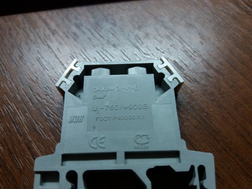

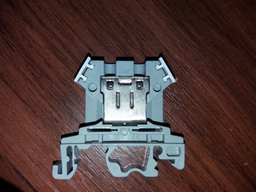

18 минут назад, dimp сказал:
Макс можно взять пружинные клеммы для дин рейки, Димка оказывается в столице фарцует вовсю:D https://www.phoenixcont...8d0e59ec3130 такие наверное перебор , можно чего попроще взять
А вот такие не пойдут? Они правда не пружинные, а винтовые. Просто у меня их с пол-кубометра валяется :)
1546463110400141710356.thumb.jpg.e4add56538ca6bacf3605d3bd514c715.jpg15464631480431518316043.thumb.jpg.9158f788e6e314e33db99b13d2b72b2c.jpg

А вот такие клеммы - ими зажимать концы жил?  Мне для самоуспокоения хотелось бы сперва скрутить, а в клеммнике зажать именно скрутку. Или это хрень?
Насколько я понимаю, скрутку из моножилы зажимать под торец болта , как и в гильзу, не стОит поскольку получается излишнее передавливание друг об друга жил и в дальнейшем возможен излом при механических нагрузках.
Я бы в таком случае сделал скрутку, а недокрученные концы зажал под болт параллельно.
