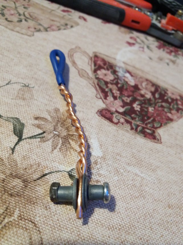

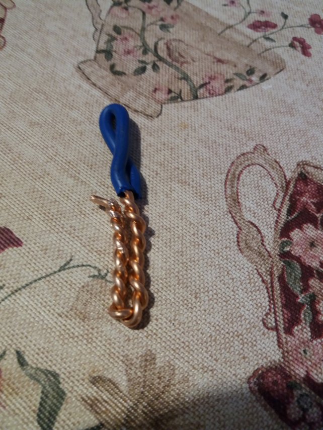

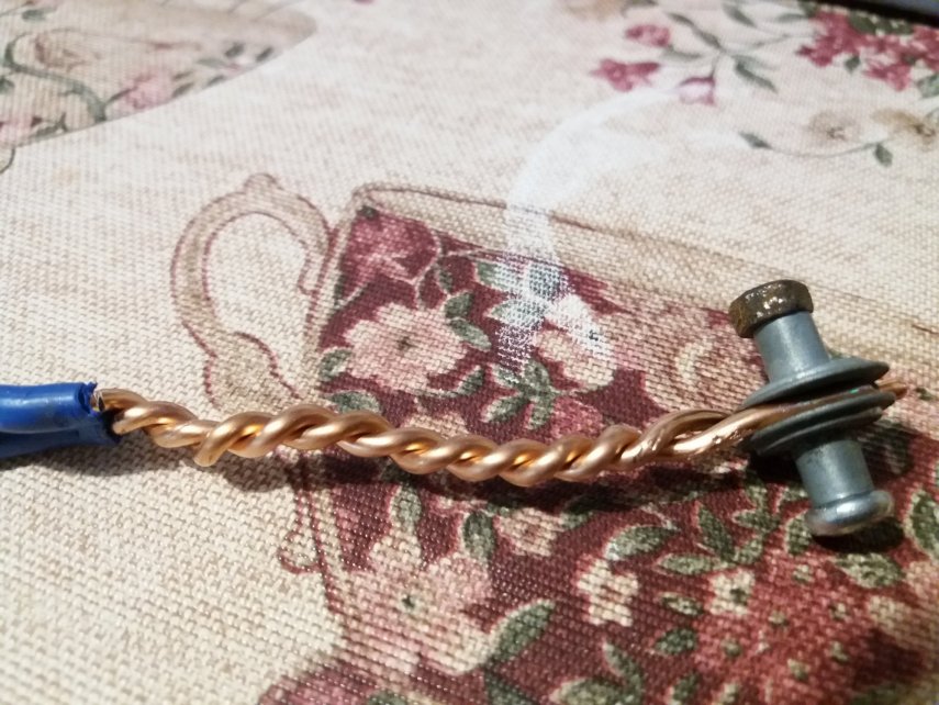

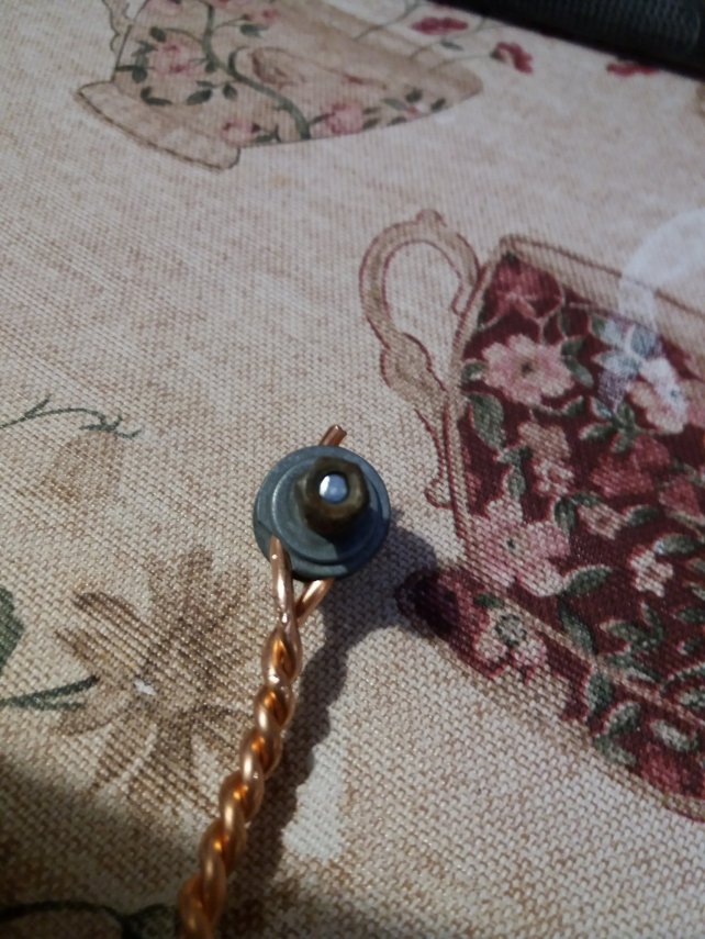

15465396774251931076885.thumb.jpg.0eb36cd26d6927715b765c45f8ee30e0.jpg1546539711338830071692.thumb.jpg.6b4bb9e501190289271b8ded93042696.jpg15465396153111842055865.thumb.jpg.f3766baeda8a93d93db5c35d461b5698.jpg
8 часов назад, bagayama сказал:
Я бы в таком случае сделал скрутку, а недокрученные концы зажал под болт параллельно.
Типа так?
А сложенная пополам скрутка хуже чем просто скрутка? С одной стороны и без мелкоскопа видно, что на изгибе жилы разошлись. С другой стороны,  до сгиба они точно не раскрутятся даже без сварочной капли на кончике. 1546540032168773205344.thumb.jpg.24b706ef7bcaef6de6626bb8d18e4c09.jpg

Тут скрутка выполняет в значительной части роль снятия механической нагрузки с места соединения.
47 минут назад, Alice Tracy сказал:
По большому счёту, как говорит один знакомый специалист по немецкому языку, - "монописуально".

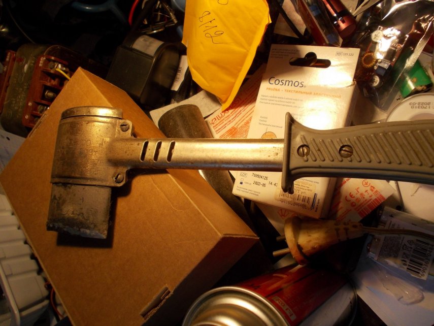

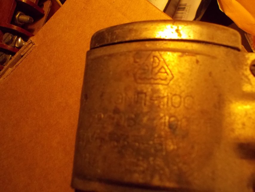

"топор", что ты показал, всего 100 Ватт
500 Вт, насколько я помню, был. 100-ваттный паяльник с обычным жалом. ;)
1 час назад, Alice Tracy сказал:
скрутка будет скорее в виде посоха Асклепия
Может и такое получиться, но если постараться, то можно и косичку сделать. Тем более 4 и 6 не намного разные размеры.
6 минут назад, Evgenik сказал:
Они бывают разные.
Вполне просматривается: 220В 100 Вт
Я не сказал, что топоров по 500 не бывает. И штыревые есть по 200.
Вот.. Ворчать меня заставляешь, фотоаппарат на тебя тратить...
