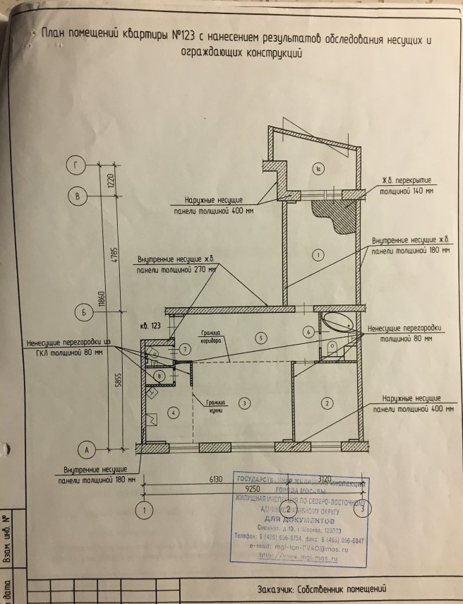

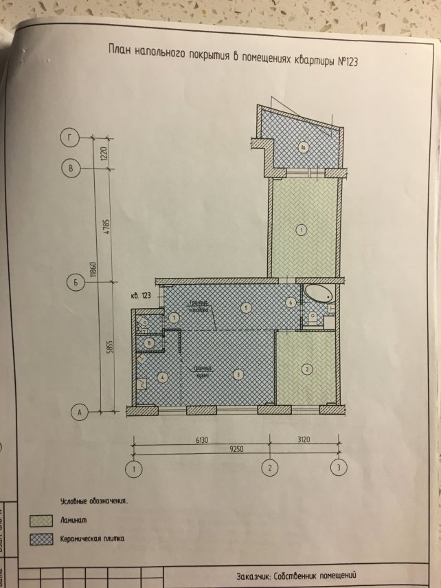

Кто сможет подсказать, соответствует ли данная укладка пола (напольного покрытия) строительным нормам и правилам.
Сейчас идет суд и перед судебной строительно-технической экспертизой поставили вопросы, в том числе по полу (напольному покрытию).

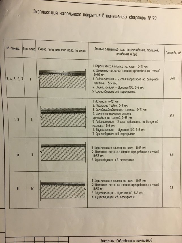

16 часов назад, KGB сказал:
А что смущает то? Мне вот непонятно только почему гидроизоляция поверх шумоизоляции.
Я не силен в этих вопросах, смущает отсутствие познаний в нормах и снипах.
Поэтому и решил спросить у профессионалов. Укладываются ли так полы (напольное покрытие).
Истец предполагает следующее:
ответчик произвел изменение конструкции пола, убрав паркетную доску, деревянные лаги и песчаную засыпку, а вместо этого устроил дополнительную цементную стяжку по перекрытиям из многопустотных ж/б панелей (22см), с отделкой пола напольной керамической плиткой, что значительно увеличило нагрузку на перекрытие и ухудшило звукоизоляцию.
22 часа назад, KGB сказал:
Возможно потому, что есть функция теплый пол?

Ответчик - Я ! Купили вторичку с перепланировкой и ремонтом, а также судебным делом в подарок. Судебная экспертиза вероятно будет! Выяснить им надо несколько вопросов, включая соответствие нашего пола и напольного покрытия нормам строительства.
Тогда я отвечу так: данная укладка пола соот-ет строительным нормам, но она может не соо-т требованиям по согласованию переустройству (перепланировки). Мы же тут не знаем, был ли проект, был ли он утвержден, согласовывалось все это в органах.
По уму, такие вещи делаются по проекту, либо как перепланировка и соответственно утверждаются в городских и районных "компетентных организациях". Логика в вопросе иска есть, т.к. действительно строительные конструкции имеют запас прочности и если все в доме заменят полы на 20см стяжку, то этого запаса может не хватить... Другой вопрос как ситуация записана в тех. паспорте помещения. У меня например изначально написан тип отделки - где-то линолеум, где-то плитка. Про деревянные полы ничего не сказано и если б ситуация была вашей, было б достаточно своевременно утвердить просто как перепланировку и юридических проблем не было..
