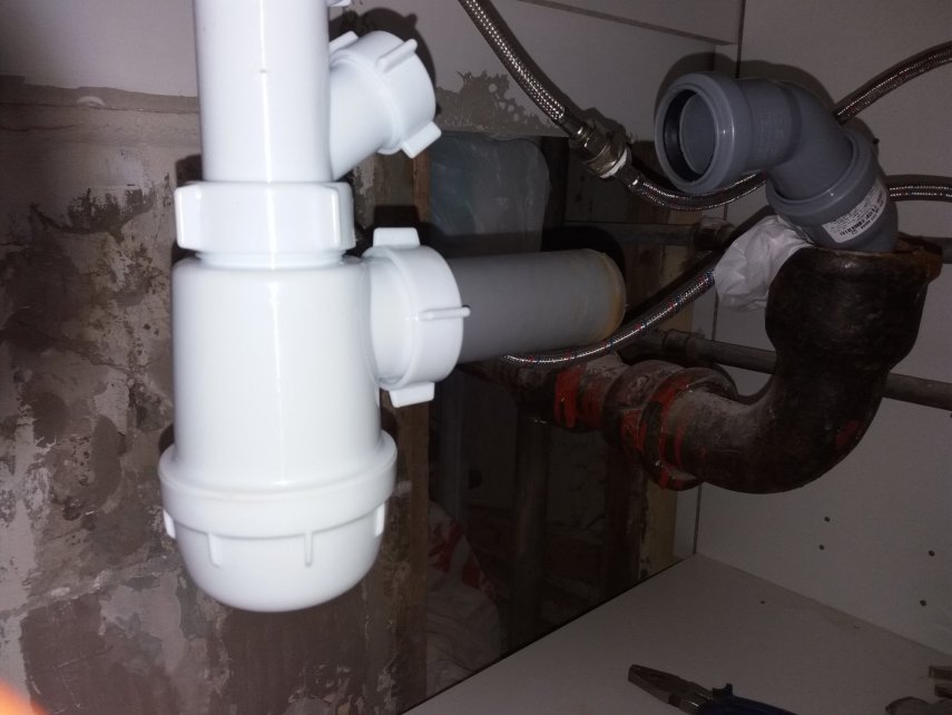

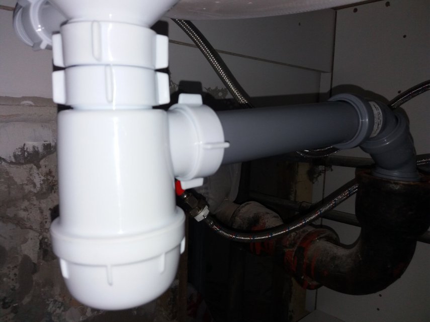

У сестры ожидаемо вылез нежданчик: выход из сифона раковины - на уровне входа в чугунную каналью, причем этот вход расположен вертикально.
После установки "правильного" поворота из двух уголков картина вообще выглядит вот так.
Можно ли докупить еще три уголка 45 градусов и собрать некий дугообразный мост? С одной стороны это дополнительный гидрозатвор, с другой - лишнее сопротивление току воды и верх этого "моста" будет всего на пару-тройку см ниже дна раковины. А то очень не хочется ставить плебейскую гофру :(
Чугунину трогать не предлагайте - она настолько древняя и замоноличенная, что ее трогать я не рискну. Да и не подлезть к ней для расчеканивания.
Подлезешь, ничего там страшного нет. Да, не так удобно как хотелось бы, да муторно и сложнее чем гофру сунуть, но зато будет нормально, а не хрень))
И расчеканивать, кстати, не надо. Подёргал, не идёт, а скорее всего не пойдет, болгаркой срезал, но так чтоб пару см осталось. Потом молотком по этому оставшемуся концу шендарахнешь и расколешь остаток. Может даже повезет и он действительно расколется, а не будет кусками отламываться.
можно выход из раковины поставить обыкновенный и сифон подымится, а между уголками и сифоном поставить тройник и в него шланг от стирки.
Макс, @эдян дело говорит, я тоже в эту сторону подумал, чтобы с чугунякой не заморачиваться лучше с пластмасками поиграться.
Сделал почти по-эдяновски.

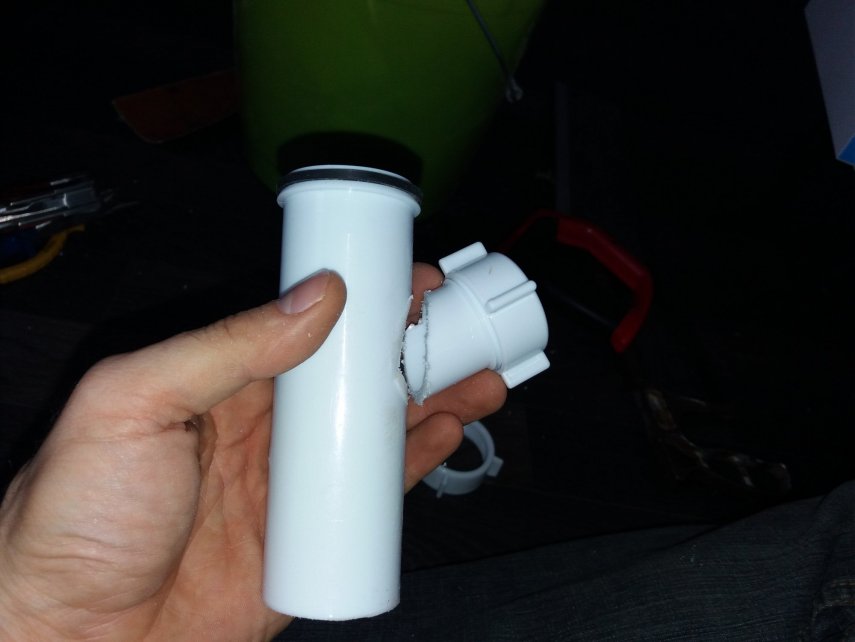

По сути мешалась вставка с отводом под посудомойку.
Поскольку ее нет и в обозримом будущем не будет, выкинул ее нафиг и поставил отрезок трубы.
Но у вставки с отводом штатный буртик и уплотнительное колечко, а у трубы- только коническая резинка. Поэтому просто отпилил отвод у вставки.

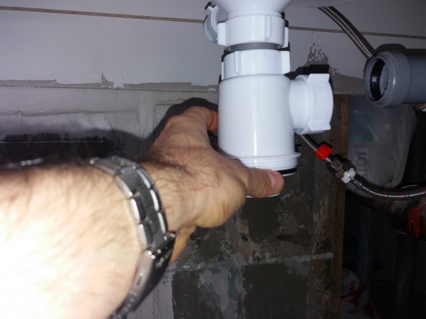

Собрал. Остался небольшой перекос, посмотрим, как конструкция поведет себя в дальнейшем, пока все хорошо. 20191020_125216.thumb.jpg.4d193f636408f04f3f3ad5afe97c6a90.jpg
