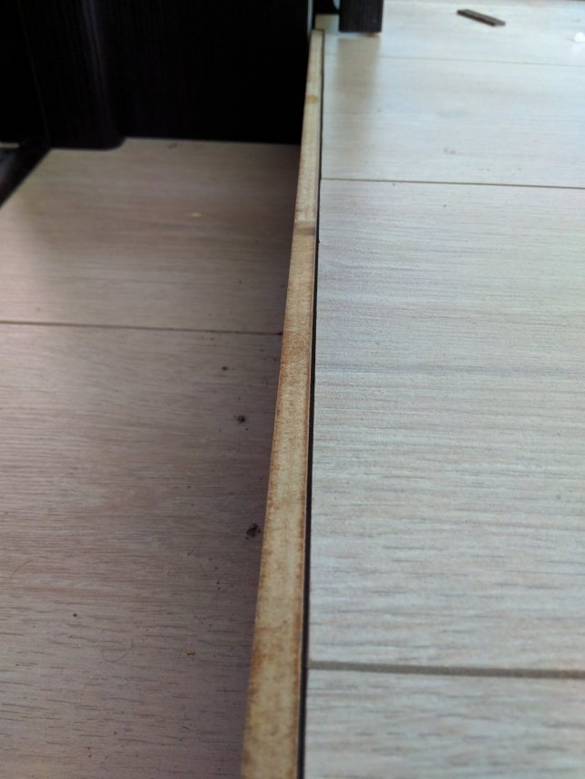

Разобрал, снял уголок, а там ламинат двух плоскостей сошелся вплотную-тот что на полу в помещении торцами уперся в вертикальную ламинатину подъема ступени. Зазора не было вообще.
Пробил торцы тех ламинатин, что на полу в помещении, появился зазор около 1 мм.
Дальше шло туговато. В помещении мебель стоит, в наглую колотить не решился, а мебель всю разбирать, выносить-не очень хотелось.

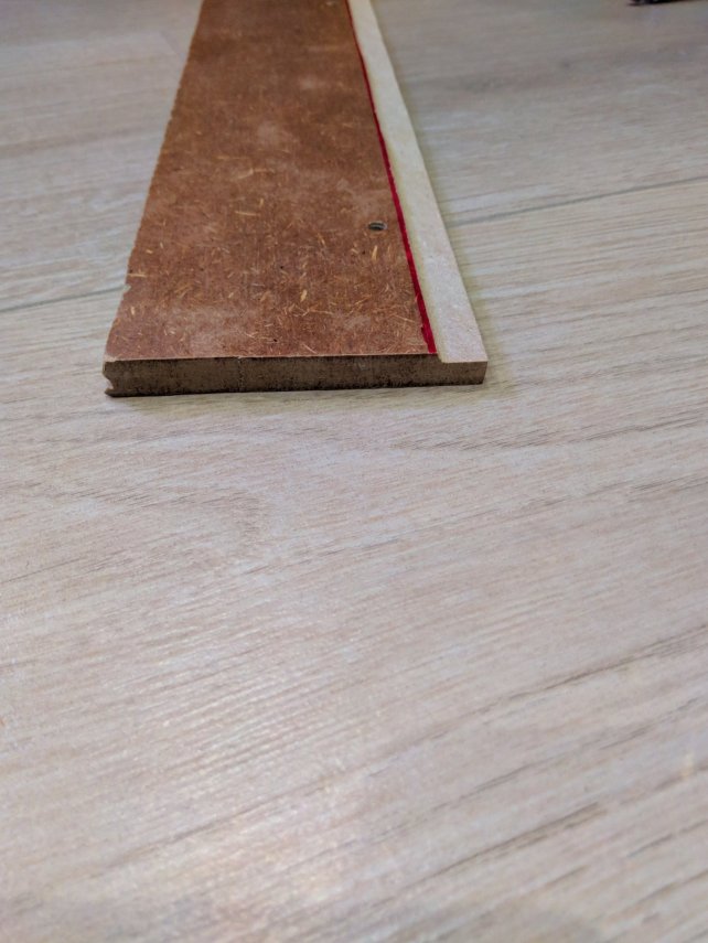

Вертикальную ламинатину с подступенника снял и немного доработал:

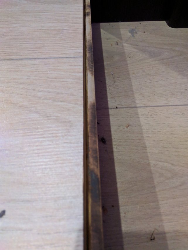

Увеличил искусственно зазор, получилось так:
Зазор хоть и все равно маловат- 3-4 мм, но уже лучше на голову, чем было.
