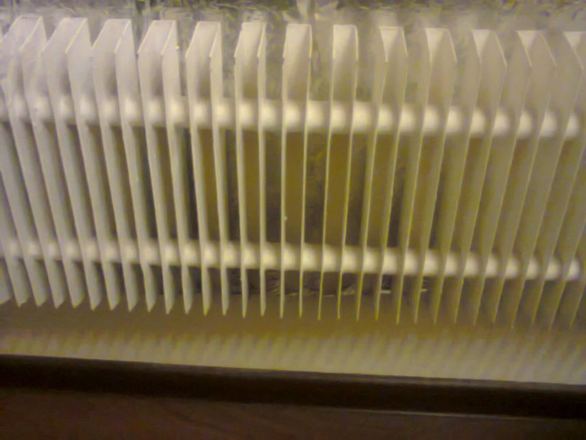

Да, сейчас пока еще установлены т.н. "пластинчатые" радиаторы и фото если получиться будет прикреплено, а поставить я хочу радиаторы заводские и меня убедили на "Рифар" - SupRemo так вроде как их обозвали.

P.S. Это фото этих самых "пластинчатых" радиаторов, что установлены в комнатах и на кухне, вроде как удалось прикрепить, где сзади просматривается "блестяшка" - фольга, что наклеена на гофру.

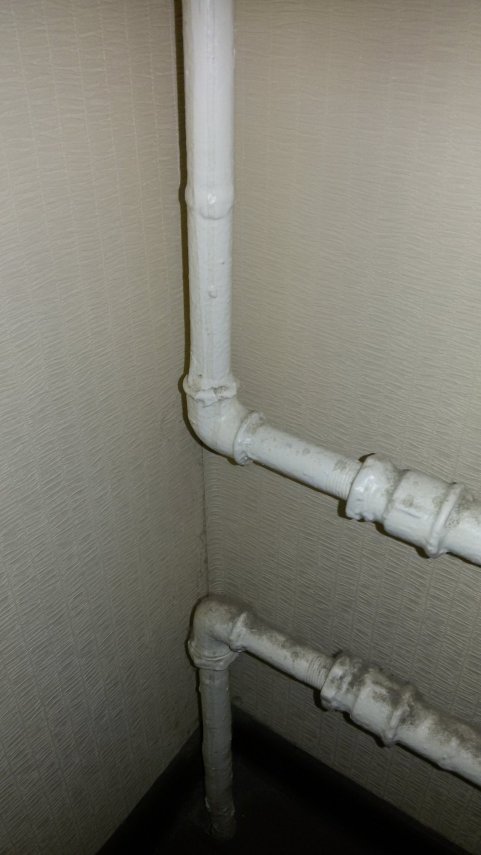

@fkmrf - Доброго дня, Вячеслав !
Ваше фото для рекомендаций  не информативно, надо показать подводку от стояков сбоку конвектора.

1 час назад, Technik-san сказал(а):
….надо показать подводку от стояков сбоку конвектора…..
Доброго времени суток! Подводка наверное как обычная типа потолок-пол. Фото во вложении.
И также, что в другой комнате, правда там от, скажем так, боковой стены, намного дальше, тоже самое и на кухне.

@fkmrf - мне надо видеть ракурс с фотографией всей подводки и  всего конвектора, чтобы понимать, есть байпасс или нет, есть с торца конвектора терморегулятор или нет его.
Трудно понимаю насколько Вам это будет интересно, но никакого байпаса по этому подключению НЕТ, также как и НЕТ никаких далее терморегуляторов.
Это просто согнутая труба с наваренными на нее пластинками из металла.
