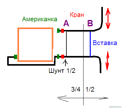

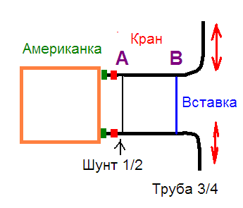

Ещё нюансик! Смотрим картинку:
В обсуждаемом случает шунт максимально близко к радиатору. Всё бы ничего, да есть засада. При термических изменениях длины стояка, на краны и американки будет действовать очень не хилая выламывающая сила. Если шунт где-нибудь подальше, так она хилая. А близко - не хилая. Посему настоятельно рекомендую устанавливать вставку. Это может быть такая же 1/2 но без дырок в 3/4, уголок, штырь, арматурина, любое жёсткое что понравится.
Как устроить 100%-е затекание расскажу позже.
Добрый вечер!
Что это такое "термическое изменение длины стояка"? К сожалению И-нет ответа на это не дает, а мне со своими персональными познаниями в этой области светят только одни пробелы.
И какое в Вашем понимании подразумевается расстояние между точками "А" и "В" беря за пример Ваша рисунок?
Кроме того и снова обращаясь к рисунку, то у меня планируется диагональное подключение с рекомендациями от "Teхник-сан" по установке регулирующего и запорных вентилей. Кроме того между радиатором и указанными вентилями будет устанавливаться т.н. "футорка", если я правильно успеваю отслеживать мысли форумчан.
А вот где и каким концом в какую сторону необходимо устанавливать т.н. "американку" и сколько их должно быть на отдельно взятый радиатор, пока еще до конца не понял и при этом рассчитываю на Ваши комментарии и рекомендации.
P.S. Да и труба у меня где на картинке показаны стрелки "вверх-вниз" у меня 1/2, а не 3/4.
С уважением,
Вячеслав.
Это я чего-то перемудрил. По-простому - тепловое расширение (обозначено красными стрелками).
Труба имеется на одном объекте. Я за ней пристально наблюдаю. Труба елозит по опорам. Она удлиняется осенью миллиметров на 25, а весной укорачивается на место.
Расстояние между точками по месту. Байпас, он же шунт, он же перемычка, ставится максимально близко к радиатору. Упор поближе к загибам.

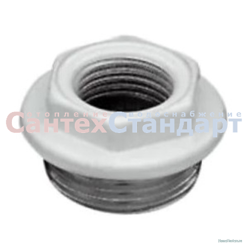

Футорка - это такая круглая деталька, которая вкручивается в радиатор. Внешняя резьба 1" правая или левая. Внутренняя 3/4" или 1/2".
В неё вкручивается половинка "американки". Это разъёмное соединение, гидроразъём. Позволяет не только герметично соединить 2 трубы, но еще исправить малые угловые огрехи. Второй её кусок вкручивается в кран. Или сам кран с американкой.
У американки 4 детали: конусная, сферическая, резиновое кольцо и накидная гайка. Сферическая с резинкой и гайкой вкручивается в футорку. Коническая в составе крана или вкручивается в него.
Трубу обратки можно соединять через уголки и угловые американки. Правильней было бы сварить из трубы и поворотов, сводя к минимуму число уплотнений. Сразу предупреждаю - из дальнего от стояка конца радиатора будет торчать U-образное колено. Миллиметров на 100.
Стояк Ваш действительно 1/2 и это мне странно. Виноват, не заметил. Для уменьшения сопротивления потоку берём всё 3/4 - футорки, американки, краны. Переход с 1/2 на 3/4 поближе к стояку. Шунт 1/2 поближе к радиатору.
