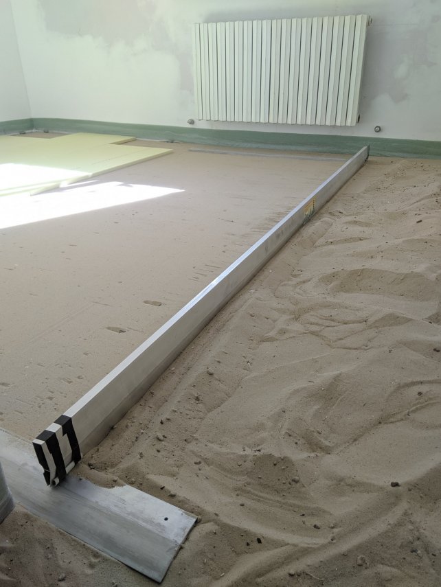

@Alice Tracy так вроде ж на картинке все видно :)

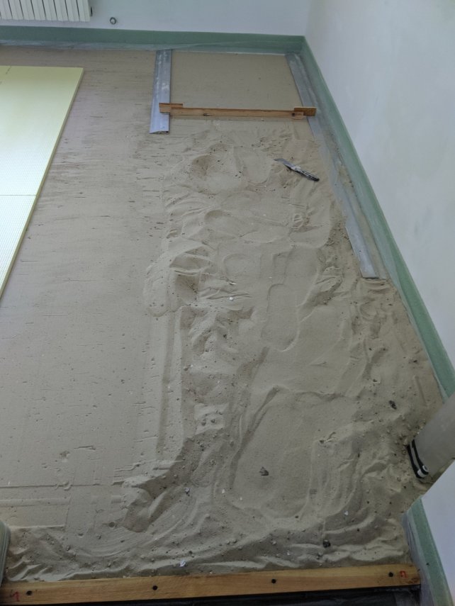

насыпал обычного просушенного сеянного песка на примерный уровень засыпки, чуть выше. По сторонам вдоль комнаты установил плашмя два правила по уровню в двух плоскостях. Высоту уровня контролировал нивелиром. Правило на двух крайних точках с помощью рулетки высоту выставил. Из длинного правила соорудил стягивающюю рейку. Все. У меня маяки лежат прямо сверху на плоскости, подсыпать после снятия маяков не нужно.
Конструкция стягивающей рейки может быть разной. Можно не вырезать углы, а прикрутить на края рейки для опоры. Например вот тут, я развернулся по направлению к выходу и быстренько склепал еще одну короткую стягивающую рейку из подручных средств:
Кромка правила опущена как раз на толщину правила. Это чтобы выравнивать по нижней плоскости правила и не подсыпать потом. Я использовал трапеции в качестве маяков, поэтому снизу выемку на правилах заклеил, чтобы опять таки плоскость сразу была готова без всяких подсыпок и доравниваний.
