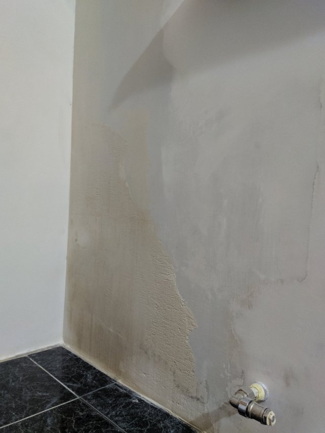

рукой ощупай это место и окрестности, и соседние стены на предмет определения температуры
Без пирометра однозначно сложно сказать. Субъективно соседняя стенка- внутренняя- практически такая же, может совсем чуток теплее. А эта которую доделать нужно- вся одинаковая.
Вот, даже на фото получилось запечатлеть, видно пятна влажности:
1 minute ago, Дмитрий 78 said:
какая-то причина есть. 5мм сохнет мгновенно.
Так и я о том же. Было бы подозрение на трубу отопления, но трубу я не трогал во время ремонта, и там цельный кусок хорошего металлопластика. Да и сохнет потихоньху, оть и очень медленно. Если бы был прорыв, наоборот бы пятно увеличивалсь.
Протечек коммуникаций или промокания снаружи на этом участке стены не может быть? Проверь. Одна из причин аномально долгого высыхания штукатурки.
Не может быть. Если даже предположить протечку, стена бы не высыхала, а наоборот больше увеличивала влажность. Там проходит только труба отопления, я выше писал-цельный кусок хорошего металлопластика. Ну и до ошукатуривания было сухо. Хотя это и оштукатуриванием назвать сложно, скорее шпаклевка.
Снаружи хоть и закуток, но относительно проветриваемый, снаружи поверхность сухая. Единственный нестандартный нюанс- сейчас на улице уже с неделю аномально повышенная влажность, практически каждый день туманы. Но это на улице, а не внутри. Внутри помещения влажность порядка 60%

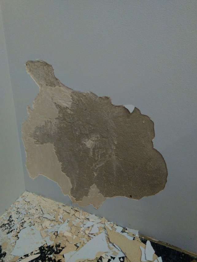

А вот и результат(((:
Чуда не произошло. Поленился, думал, что высохнет, вышпаклевал, покрасил, а влага и через краску проступила. Странно как то увлажнялось, вообще аномалия какая то. То мокрело, то почти полностью подсыхало. И кажется мне, что происходило это в такт с изменением влажности за бортом. Перестало мокреть, решил доделать, вернее переделать. Местами снималось как обои, пластами аж до штукатурки.
Теперь стоит вопрос- опять из той же области- чем это дело замазывать?? Слой тонкий. Прямо на цпс шпаклевку наносить- наверное не очень хорошая идея. Для ротбанда- слишком тонко, хотя местами такой ротбанда и есть. И он местами хорошо держится на цпс, местами так же снялся. Но это возможно и от той влаги что была так отошло.
