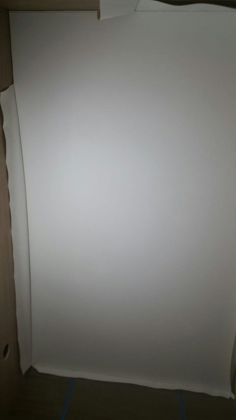

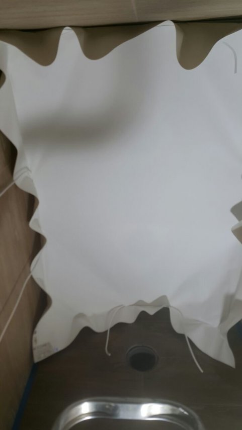

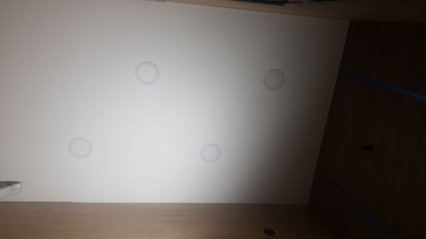

Дима, обижаешь! Если это Descor то да, но если Cerutti...Только сегодня тянул photo_2019-10-29_23_50_25.thumb.jpeg.6c1af2a42724612d635d2a2351231715.jpeg photo_2019-10-29_23_49_30.thumb.jpeg.f2fe3a5cf45b999a489f589ccd4c21f4.jpeg
И на досуге ролик посмотри:)
