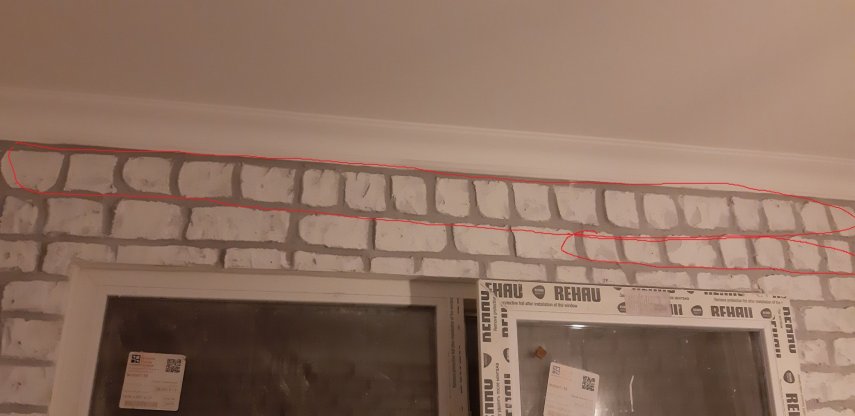

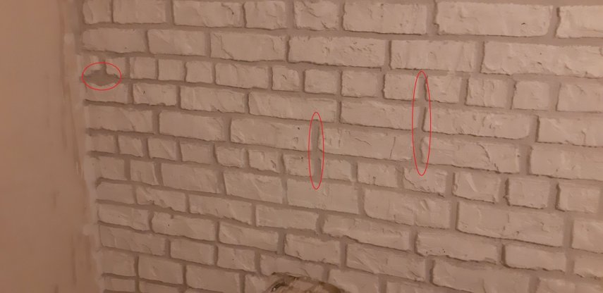

Как Вам такие кирпичики?

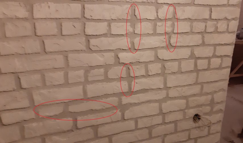

Добрый вечер! Заказывалась кирпичная кладка из фактурной штукатурки и исполнитесь сдал работу. Основа - сухая смесь. Пожалуйста, оцените.
5 минут назад, KGB сказал(а):
Кирпичики хорошие, но смотреть в интерьере надо. Краситься не будут?
А то, что размеры некоторых в 1,5 - 2 кирпича и ряд (а то и два) в 0,5 кирпича Вас не смущает?
Главное чтобы вас не смущало.
По мне, очень натурально получилась черновая кладка от криворукого каменщика.
Но оценка зависит - что вы хотели и просили.
По крайней мере, до нижнего варианта ваш исполнитель не дотянул.
Но посмотрим что скажут дизайнеры....
Нет. Это же "древняя" кладка, побитая временем, ветрами и дождями)))

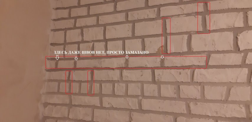

Конечно смущает. Ещё смущает что "тычки" с "ложкАми" хаотичным образом чередуются. Непонятно, что "художник" хотел сказать в этом "творении"? Я бы сказал больше. Это не творение, а криатифф. :)
Лично у меня возникает ассоциация со студотрядовцами второкурсниками, что в колхозе сарай какой-то строили. Никто из них до этого мастерок в руках не держал, о кирпичной кладке никакого представления не имели. Даже забутовочная кладка под штукатурку, и то приличней выглядит.
Карочи. Моё компетентное авторитетное мнение : КГ/АМ. :)

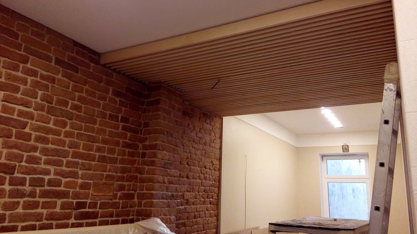

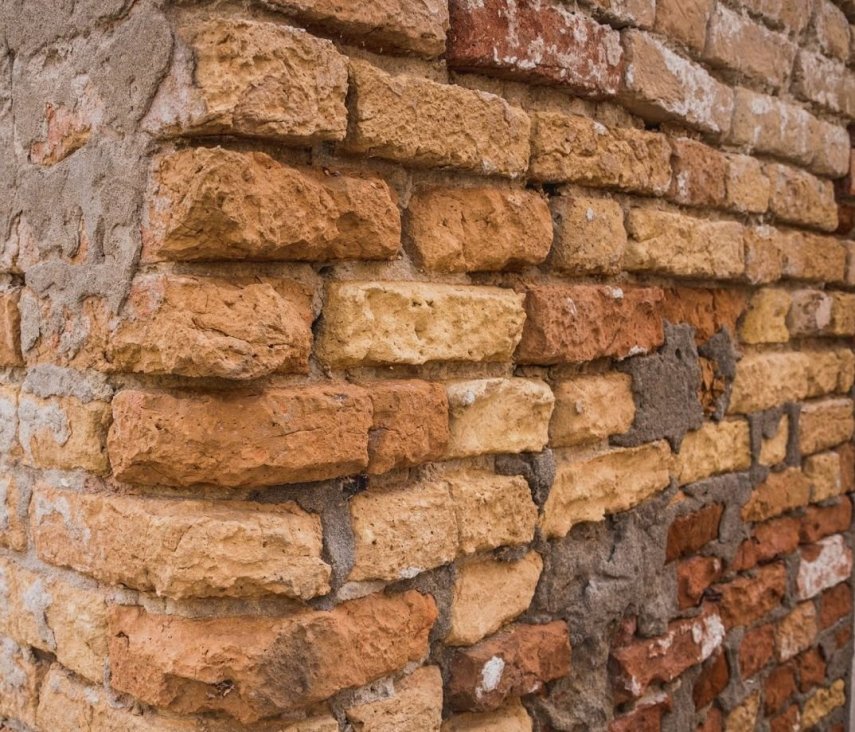

Старая кирпичная кладка замка.
А вот еще.
Ну и покрашено
Ребят, я не замок старинный просил воспроизвести и чтобы слепили "из того, что было". Но даже там есть определенная структура кладки кирпичей.
Не, ну если предполагалось что нибудь такое, то разумеется фигово
Может просто зада не внятно была поставлена. У всех ведь разные представления о прекрасном :)
По мне, до натуральной слишком небрежно, а до идеально картиночной вообще не дотягивает.
Если автор хотел натуральную кирпичную кладку, то минимум надо настоящие кирпичи резать на ломти, или возводить кирпичную стену.
Имитация эта штука такая, каждый видит посвоему
"Ты, старуха, не путай мне ситуацию с проституцией!" (из анекдота)
В 23.11.2019 в 17:52, aro39263 сказал(а):
кирпич из ротбанда (или крепса), из чего скорее всего и сделаны эти кирпичи.

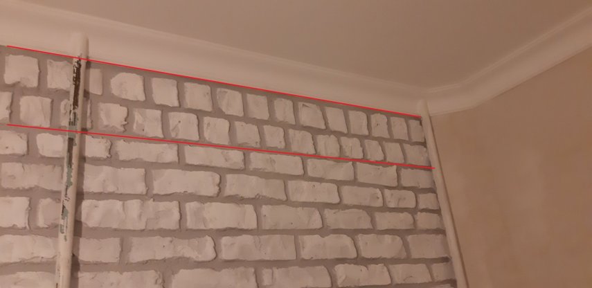

Вы слишком хорошо о них думаете. Мне так видится процесс изготовления этого "шедевра" - накидали штукатурки, разгладили слегка кельмой и от руки прочертили швы, причем "художник" явно не был обезображен талантом.
поддержу мнение о хреновости этого произведения . Отчасти в таком результате виноват и ...заказчик. Да-да,не обижайтесь. Виноват- это если всё делалось без предварительных эксизов и расчётов (а ,глядя на результат, создаётся ощущение,что именно так и было ). Есть конкретная стенас размерами,есть окно(окна) .Сесть,подумать,почертить на бумажке,посмотреть в интернете картинки....А тут всё печально в итоге. И да,если действительно оговаривалось применение фактурной штукатурки,то и колеровать её можно было, и наносить через решетчатый шаблон ,задающий форму сразу нескольких "кирпичей" в несколько рядов .

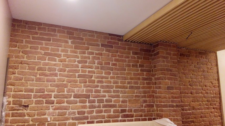

Часть этой кладки оригинальная, часть имитация. Имитация была сделана по причине невозможности смотреть без содрогания на то что там было :)
