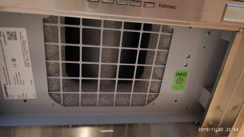

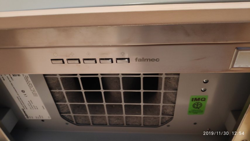

Довелось недавно ставить вытяжку в кухню. Такого агрегата я еще не встречал. Заказчик утверждает, что это самая тихая вытяжка, по крайней мере на момент покупки. И я ему верю, ибо давно знаю этого человека. Он отличается особой пытливостью ума.
Итак, позвольте представить!
IMG_20191130_125340.thumb.jpg.b111003742a601edb278ea2cbd8f383e.jpgIMG_20191130_125349.thumb.jpg.7af58ebf01f178d8060387d335d0ab3f.jpgIMG_20191130_125410.thumb.jpg.ce7325f5622fb037691d25f4d4b0a194.jpgIMG_20191130_125419.thumb.jpg.a87be7f98711dc0ec63a12430568ec7f.jpgIMG_20191130_125426.thumb.jpg.cc6f05f40e6190cedd4b652f6723fa5e.jpgIMG_20191130_130524.thumb.jpg.1422d06f4bfeaf6aa9bcfa5cf0297332.jpgIMG_20191130_125403.thumb.jpg.673f6583ba53eebc143f7da78e970a2f.jpg
Весит это чудо 28кг :)
Шума действительно, почти нет. Моя на 1 скорости шумит раза в 2 сильнее, чем эта на максимуме :)
Одно только смущает, а не будет ли эта шумоизоляция впитывать в себя запах, а потом отдавать ее наружу?
Заказчик правда сокрушается по другому поводу, Он вытяжку купил, ее ему 2 месяца из Италии везли, а когда она приехала, Итальянцы уже выпустили следующую, более совершенную модель с управлением по wi-fi :)
Так что, придется ему теперь жить с устаревшей вытяжкой :)
... а кухонный жир?

Видимо предполагается, что сетка на входе все выловит.

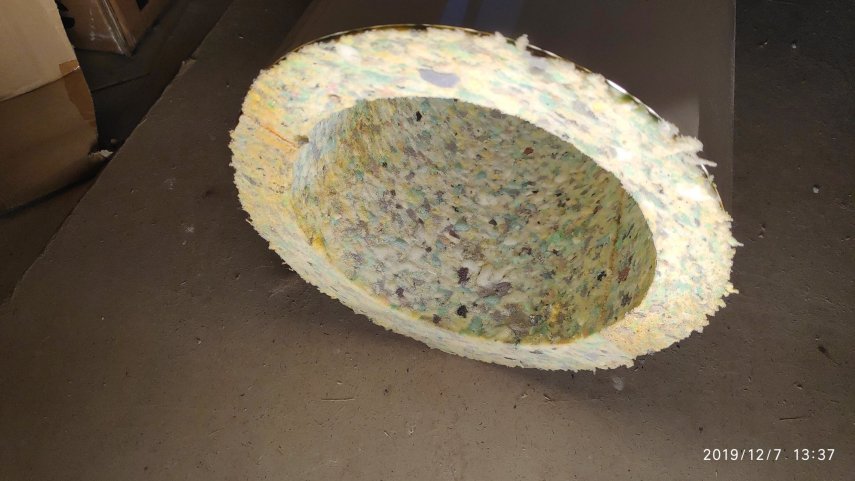

Материал в трубах до боли напоминает хлопковые маты белорусского производства. Я ими шумоизоляцию делал. В смысле шумоподавления штука исключительная! Но в канал, куда тащится выхлоп от плиты я бы его точно не воткнул. Мне кажется, туда вполне годится минвата вперемешку с холлофайбером. А совсем шикарно было бы применить бутерброд из холлофайбера/стекловаты и вспененного силикона. Только эта силиконовая сволочь стоит 13'000 рублей за лист метр на метр толщиной 10 мм. + просто лист не катит. Нужна довольно хитрая форма вроде шестерёнки.

да мат, оне и есть мат. У нас на борьбе такие были, и на дзю-до тоже. На боксе потоньше. Завтра еще раз потрогаю.
20 часов назад, steamroller сказал(а):
14 часа назад, volkodav сказал(а):
Ну да, похоже на поролон вторичного вспенивания
Он самый и есть.

Дим, а внутрь этой трубы можно запихать обычную белую? Какой внутренний диаметр?
Хороший вопрос!
Думаю можно. Примерно 125. На неделе заеду измерю.

Нет, обрати внимание на всасывающую часть вытяжки.
Ну, и опять же, я инструкцию по сборке внимательно читал.
Заглянул в свою вытяжку, особо жира не нашел, весь жир на решетке. Видимо расчет на решетку. Дим, а над решеткой ещё какого-нибудь фильтра нет, типа салфетки или как в пылесосах сменные ворсистые? Возможно как защиту этого резинового поролона можно попытать типа фольгированной автомобильной виброизоляции или чего то подобного. Возможно у итальянцев это как расходный материал, возможно эта нижняя часть, принимающая на себя основной удар жировой пыли заменяемая, при определённом загрязнении ибо пыхнуть может при определенных условиях, типа снятия сетки для улучшения тяги.

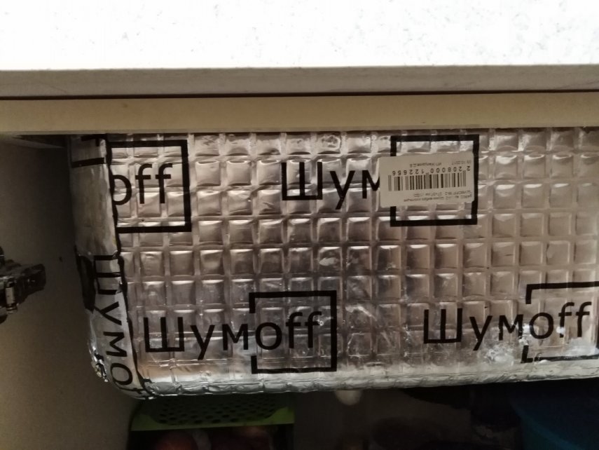

Теперь глянув на эту вытяжку меня мучает желание обклеить свою внутри виброизоляцией, ибо эта жестянка не столько шумит, сколько гремит))). Железную мойку я уже обклеил вкруг?, эффект значительный. IMG_20191208_170924.thumb.jpg.7006e2fb636a07a44573e38d129b14a8.jpg
@pavlik123 Никаких приспособ больше не предусмотрено. Я чтобы не гремело ставлю белые плоские или круглые воздуховоды, а на переход от вытяжки в качестве виброгасителя гофру из полимера мягкую, она шум не передает. в пн фото сделаю.
