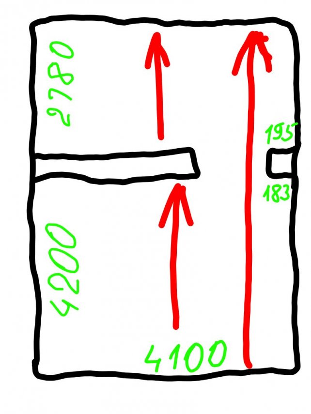

Смотрю памятку к ламинату кронотекс. Указаны 10-15 от стен и судя по всему независимо от условий эксплуатации. А не много ли например для сухого, жилого помещения? Оправданы ли такие большие зазоры и не возникает ли с ними проблем? Например, как с такими зазорами использовать тонкий плинтус(10мм) и наличники дверей которые тоже в большинстве 8-10мм? Да даже плинтусом шириной 20мм при зазоре 10-15мм нужно "ловить" угол при монтаже.
Года три назад укладывал такой же кронотекс с зазорами 4мм от стен, нигде никаких особых проблем не вылезло пока.
А вопрос вообще в том, что как раз смотрел максимальные зазоры и в одном помещении выходит две планки по длине короче помещения всего на 20мм, т.е. зазоры получаются по 10 на сторону. Такие большие вроде ни к чему, но по длине планок по другому не получается. Швы со смещениями на ламинате с фасками смотрятся как по мне не очень приятно. Планки 1380*193
В типовых квартирах 8-10мм достаточно. Короткие планки лучше приклеить к соседней планке, ничего страшного в этом нет, там ведь получается замок короткий остаётся и при гулянии досок может не вернутся в исходное положение. По дверным наличникам лучше штробонуть стену на сантиметр/полтора в глубь и длинной сантиметров 10-12,в зависимости от ширины наличника, тогда планка ляжет по плоскости стены и дырки на примыкании к плинтусу не будет видно. Ну а то что раскладка с фасками выделяет не соосные состыковки, так то красота требует жертв, если хочется идеала придется жертвовать расходом досок. Возможно и довольно большие куски пойдут в обрезок, но уж если хочется идеальных состыковок, надо прочертить варианты раскладок, прикинуть на сколько дороже влетит, и может быть это не такие великие деньги окажутся, чтобы купить на коробку больше. Укладку так понимаю хочешь прямую? Прикинь диагональную, смотрется будет лучше.

Нашел вроде более-менее адекватный калькулятор. Да, изначально планировалась прямая раскладка вдоль обеих комнат, без разделения покомнатно. Не хватает пачки на диагональную укладку, а было бы неплохо наверное.. Кстати, если угол отличный от 45 градусов, расход тоже сильно разнИтся в плюс или минус?
С калькуляторами у меня туго, не шарю я в них абсолютно. Попробуй рассмотреть вариант комбинированной укладки, конечно придется найти ламинат такой же точно, но другого цвета или даже двух других цветов. Конечно если давно покупал, то может и найти аналогичный, хотя может быть наоборот-найдешь в остатках ещё и с хорошей скидкой.
Диагональ вовсе не обязательно под 45*, любой угол какой нравится или подходит для данного помещения с учетом расстановки мебелей.
Я вот думаю, 340мм остатка по длине планки при рекомендуемых производителем 400 не сильно смертельно?

Давай о зазорах поговорим. Что происходит с ламинатом, если вплотную к стене уложить, можно много фоток в сети найти. И ежу понятно, что зазор необходим. Обычно в качестве дистанционных проставок используются обрезки того же ламината. Это где-то 8-10 мм. Можно чуть шире. Но не больше половины толщины плинтуса. Почему? В процессе эксплуатации, особенно в проходных местах, в узких коридорах щит ламината может съехать к одной из стен. Соответственно, если зазор слишком большой, у противоположной стены он вылезет из под плинтуса.
Когда дверные проёмы проходим, не забываем, что толщина наличника обычно меньше толщины плинтуса. В том участке, где примыкание пола к стене закрывается наличником, зазор оставляем минимальный. В стене вырезаем небольшую штробу, чтоб ламинат не упирался жестко в стену.
