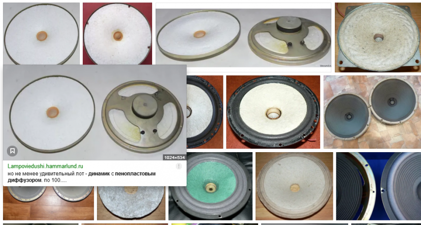

Пенопласт и пробка - штуки где-то рядом по множеству свойств. В том числе и механических. Увидев это сообщение я здорово разозлился и полез поискать в хламе старый немецкий динамик с пенопластовым диффузором. Особенность его - очень малая толщина. Немцы в автобусы ставили такие динамики, в вентиляционные короба. Не нашёл. Видать выкинул во время наведения порядка. Я к тому, что если основание под пробкой дрожит, пробка прекрасно будет переизлучать дрожь в окружающее воздушное пространство.
Когда я читаю такие советы, меня корёжит и плющит, плющит и корёжит и хочется послать... Не, на 3 буквы не имею права. А вот к репетитору по физике - полное.
Раз не нашёл, обратился в поисковик с вопросом. Смотри, если не веришь:
