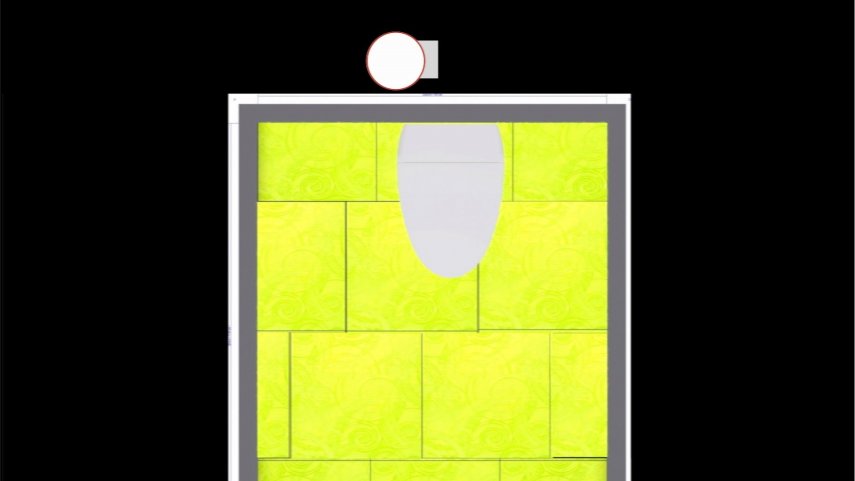

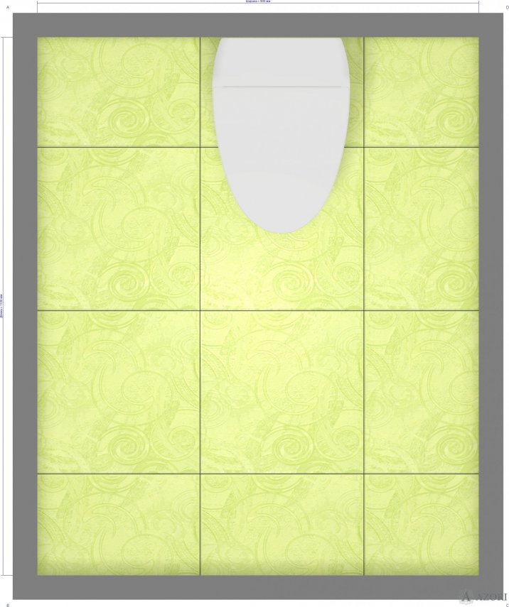

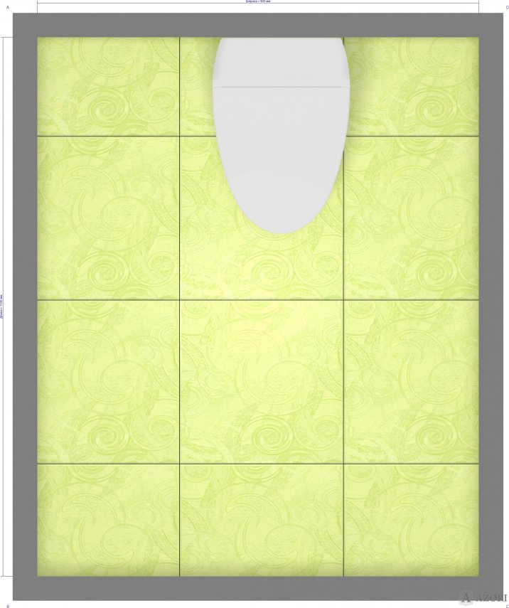

Господа знающие, помогите советом. Из-за особенностей установки стояка канализации унитаз установлен не по центру стены.
И мы не можем выбрать вариант раскладки напольной плитки: принять за унитаз или центр стены. Размеры туалета небольшие (90Х110).
Дверь 60см. внизу по центру.

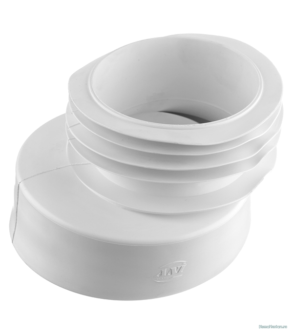

АХТУНГ! @KGB прав! Между выходным патрубком унитаза и входной дыркой канальи ставится что-то. И это что-то бывает разное. В том числе и эксцентричное. Такое, например:
Посему я бы подумал о симметрировании горшка и уже потом про плитку. А плитку можно взять мелкую и тогда плевать на раскладку. Говорят, сейчас вообще в моде размеры кафелей, что в СССР были пара видов на стенку и на пол. А что диагональная дефектоскрывательная, так товарищи в один голос правы.

Ты уверен, что там именно так? А вот я, ориентируясь на продукцию, предлагаемую в хозтоварниках, и не зная про эксцентрики, горшок не сместил. Отвод от стояка в мою сторону, а не в бок как у тебя. Как и тут, он просился левее. Потом узнал про эксцентрики и очень огорчился. А потом перестал огорчаться, поскольку слева от горшка вводной узел со счётчиками, фильтрами и прочей хренью. И лазать туда неудобно. А засимметрировал бы - ещё хуже себе сделал бы. Сам по себе узел слева всем своим видом оправдывает ассиметрию.

Наверное сделаем раскладку как предложил Волкодав.
